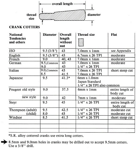

Re: Gezocht: ??
Een plaatje uit het Sutherland's handboek; groet, Wiel
- Spieën in alle soorten en maten.
- spie.jpg (95.37 KiB) 3972 keer bekeken

Re: Gezocht: ??
Hoi Harrie,
Heb je hier iets aan i.v.m. met je achternaaf?
http://oudefiets.nl/forum/viewtopic.php ... pedo#p2764
Over kranckspieën kan ik zeggen dat ik ze bij de groothandel haal en dat ze altijd op maat gevijld moeten worden.
De truc daarbij is dat je door de hoek van het platte vlak aan te passen de krancks in lijn kunt zetten.
Dat vergt enige oefening.
Ik ben geneigd om te zeggen dat ik er best handig in ben geworden maar dat wil niet zeggen dat ik nog steeds af en toe drie of zelfs vier kranckspieën nodig heb om dat ik het af en toe nog steeds verknal
