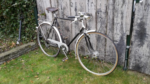

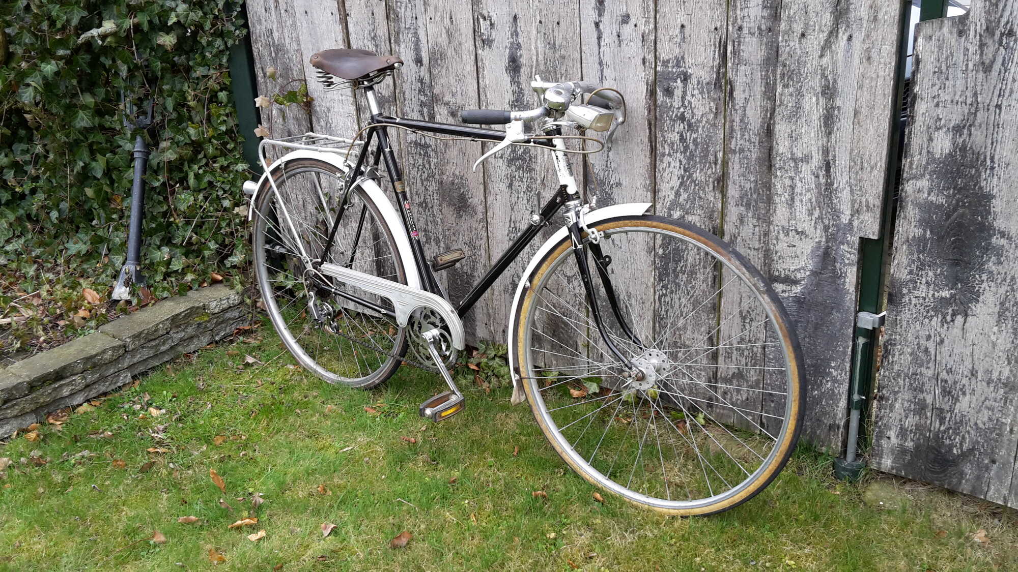

Re: Gazelle Sport Super Licht van 1964 opknappen (Groen wit Heren)
Ja dat is die van mij. Hoop ik volgend jaar weer wat meer aan te kunnen doen.velofilie schreef: ↑13 aug 2021, 20.34 Hallo Rob,
Nog een gevonden:https://www.bikeforums.net/classic-vint ... d=1&pid=22
Je moet wel flink door scrollen tot bijna aan het einde.........

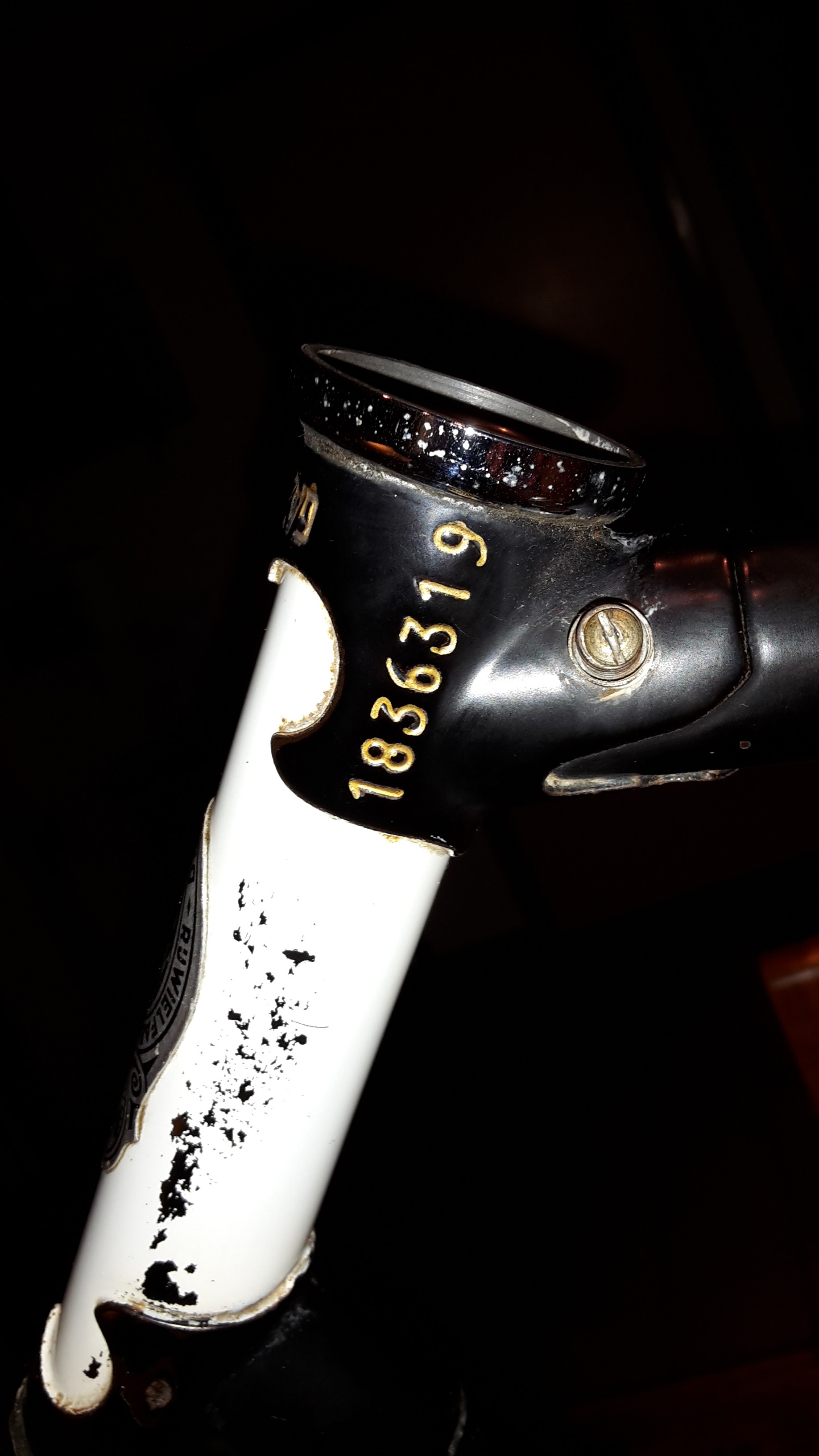

hoe ziet die zadelbuis transver eruit ik kan het niet meer goed zien wat er in het rode vlak heeft gezeten
