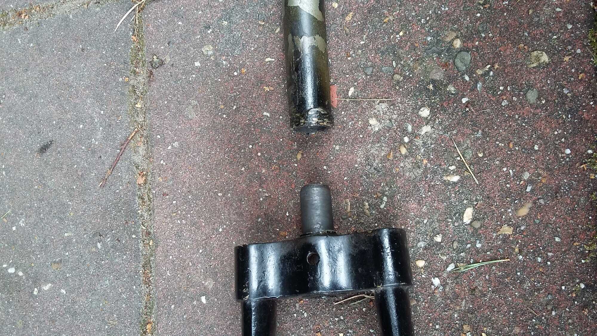

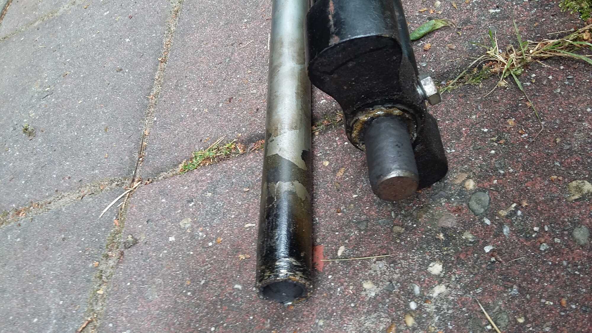

Heeft er iemand ervaring met reparatie van een voorvork. Ik ben bezig met een Durabo tandem, framenummer nog niet gevonden maar gezien balhoofdplaatje van na de oorlog. Stuurde wat zwabberig voor ik er aan begon. Bij demontage kwam deze breuk aan het licht. De breukbeveiliging heeft wel goed gewerkt bleek dus.

Ik ben bang dat dit einde voorvork is. Je kunt het niet aan elkaar lassen op de breuk, dan zit je met een verzwakking precies op de plek waar hij al gebroken was. Om deze te repareren zul je het restand buis uit de vork moeten verwijderen, en er een nieuw buis in hardsolderen. Dat kan in theorie iemand die echt verstand ervan heeft, en een boel tijd over (een combinatie die als je die zelf niet hebt niet gaat vinden). Dus ik zou op zoek gaan naar een andere voorvork.

Jeroen Zuiderwijk schreef: 18 aug 2021, 15.10 Ik ben bang dat dit einde voorvork is. Je kunt het niet aan elkaar lassen op de breuk, dan zit je met een verzwakking precies op de plek waar hij al gebroken was. Om deze te repareren zul je het restand buis uit de vork moeten verwijderen, en er een nieuw buis in hardsolderen. Dat kan in theorie iemand die echt verstand ervan heeft, en een boel tijd over (een combinatie die als je die zelf niet hebt niet gaat vinden). Dus ik zou op zoek gaan naar een andere voorvork.
Volgens mij is er geen sprake van een restant buis. De vorkbuis is afgebroken bij de vorkkroon. De zekering zit er nog, en daar kan de bestaande (afgebroken) buis weer omheen gesoldeerd worden. Meer problemen voorzie ik in de montage van de onderste vorkconus....
Berichten: 1915
Re: Voorvork reparatie
De buis steekt in de voorvork kroon en is daarin hardgesoldeerd. Dat stuk zit er nog steeds in. De buis moet wel weer doorlopen de kroon in, anders heb je een nog zwakkere voorvork dan hij al was. Als je de buis vast zit op de zekering, dan zal die zekering de volgende keer doorbreken, of de buis net boven de zekering. En dat loopt nog veel vervelender af.
Berichten: 2732
Ja, mee eens.
Aan dat stompje de buis vast solderen of erger nog vast lassen is een gevaarlijke handeling.
Mensen verongelukken er mee. Niet doen zo`n reparatie.
Berichten: 1934
Maarten Waarlé schreef: 19 aug 2021, 08.04 Ja, mee eens.
Grootste technische probleem is denk ik het vinden van een binnenbalhoofdbuis met de juiste diameters en lengte. Vervolgens is het (vak)werk en de vraag of beide partijen hun financiele verwachtingen op een lijn krijgen ;)
