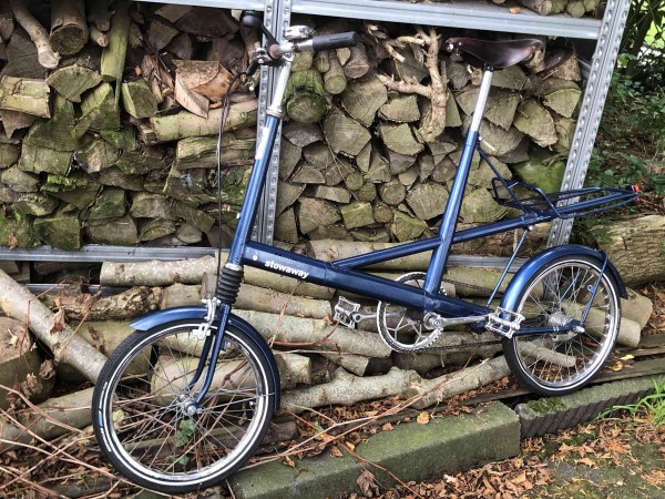

Hallo iedereen
zo helemaal nieuw ben ik hier niet, maar ik heb eindelijk een bij dit forum passende fiets kunnen kopen, (zelf van een andere forumlid gekocht). Het is een Moulton Stowaway uit mijn geboortejaar. Het is deelbaar door een allen key (seskant) bout los te draaien.
Het heeft voor en achter vering. Vroeger, toen het nog mocht, heeft men een racestuur opgezet, de tandwielen aangepast, en klaar was een racefiets! Door de hoge zwartepunt is het fiets moeilijk te berijden. Maar het fietst netjes voor een fiets op leeftijd. Alleen veerosters in dijkhellingen gaan met het fiets niet goed samen.
Het zadel zakt van zelf tijdens het fietsen in, daar moet ik nog naar kijken.
Ik zal later nog proberen een foto te uploaden.

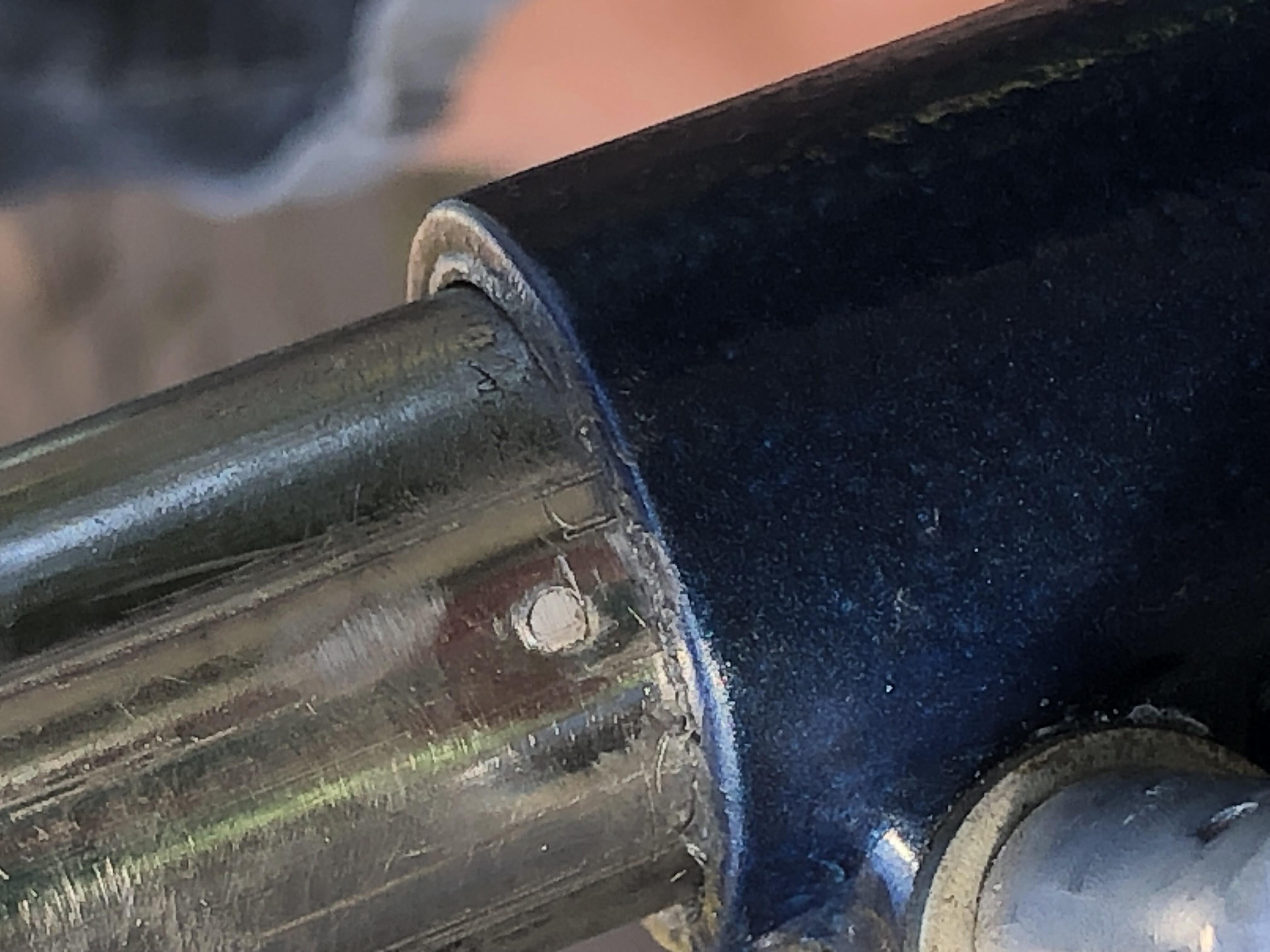

Dat het fiets moeilijk te fietsen valt had ik al verwacht. Ik had 10 jaar geleden een Birdy. Mijn fiets heeft ook een spiker ik het zadelpen:
Alleen helpt dat niet de zadel op positie te houden.

Wat een mooi fietsje! En in een prachtige staat, zo te zien. Het zadel wordt hier gesteld door een excentrisch kneveltje of een soort vleugelboutje. Als het zadel de neiging heeft om te zakken kan het helpen om een reepje metaalfolie (eventueel van een frisdrankblikje) in de zitbuis te steken, daarna de zadelpen weer aanbrengen. Zeker als het zadel niet steeds versteld hoeft te worden is dat een goede oplossing van het probleem. Succes.

Er bestaan zelfs speciale 'vulbusjes' voor dit probleem, met een gekraalde 'kraag', zodat de bus niet in de zadelbuis kan zakken/vallen.
Al denk ik dat de snelsluiter (nog) iets strakker zetten de beste oplossing is, tenzij deze metaalmoe is. In dat geval: nieuwe zijn nog goed verkrijgbaar.

Ik zou eerst checken of de zadelpen wel de correcte diameter heeft. Moeilijk te zeggen wat het moet zijn, niet alle versies zijn hetzelfde. Geen idee of dat by design was of 'great Britssh workmanship' bij het conificereren. Als de spleet erg taps toeloopt is de pen vermoedelijk te dun.
Controleer of de bout niet krom is, voldoende draad heeft (ringetje vergeten?) en smeer de bout en het moervlak.

Het zadelpen moet 25,8mm zijn. Die van mij is intussen ovaal en het spikertje werkt ook niet meer. Ik heb een nieuwe zadelpen besteld. 8-)
