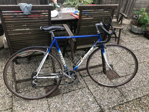

hallo allemaal,
ik ben Ivo, zit op sloeproeien maar omdat we de afgelopen zomer niet genoeg roeiers hadden wilde ik ook gaan fietsen en tikte ik een oude "Gazelle" racefiets op de kop en ging op de pedalen. pas later ging ik kijken wàt voor fiets het eigenlijk was, om er achter te komen dat het zéker geen Champion Mondial met AA Super frame was, in tegenstelling tot wat er op staat, en nu gaat het knagen: voordat ik de neppe stickers erafhaal en het ding misschien dàn maar neppe Raleigh kleuren geef of iets anders geks, wil ik weten of iemand dit frame herkent als iets anders bijzonders (bijzonder slecht kan het niet zijn, aan de derailleurs te zien dateer ik het geheel anno 1980)
zouden jullie me willen helpen?
bij voorbaat dank!

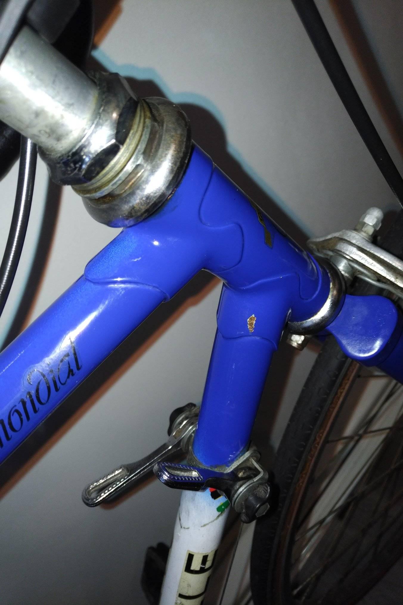

Raleigh zou best weleens kunnen, grappig genoeg. Ook qua afmontage. Maar dat zou je dan aan de gaatjes in het balhoofd moeten kunnen zien; waar het plaatje heeft gezeten.
Hoe is het kroonstuk van de voorvork? dat zou nog iets kunnen zeggen.

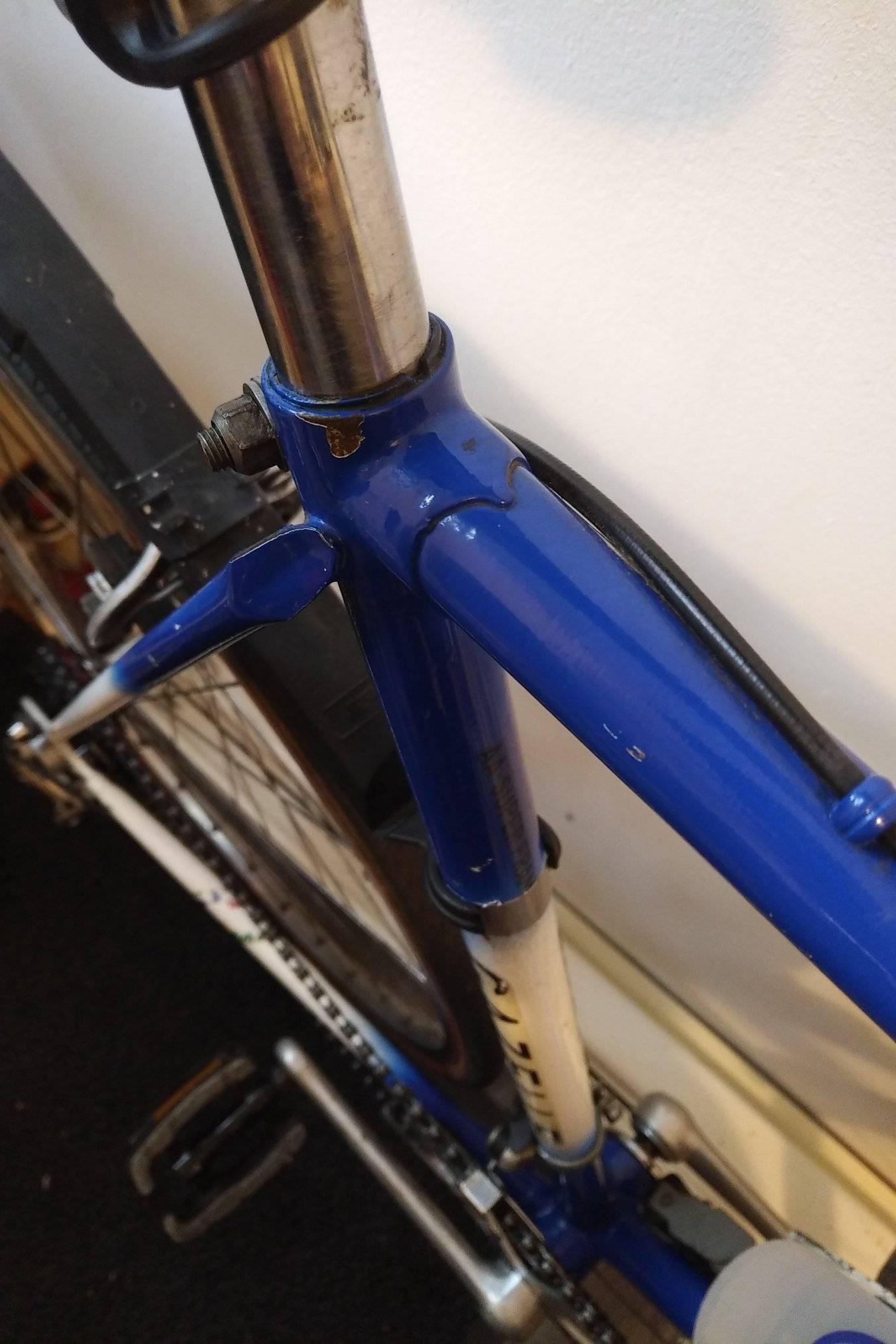

De staande achtervorken zijn aan de bovenkant in vorm gedrukt en de uitstekende flappen zijn er in dezelfde bewerking met het stempel afgesneden. Snel, goedkoop en vooral bruikbaar bij dik en niet al te hoogwaardig staal.
Niet het soort frame waarbij het de moeite is de stamboom te trekken ;)

ik heb geen gaatjes van plaatjes kunnen ontdekken, het kroonstuk van de voorvork is schokkend saai: gewoon recht, ik zou haast vermoeden dat daar na schade een nòg goedkopere vervanger in is gegaan. (zie foto)

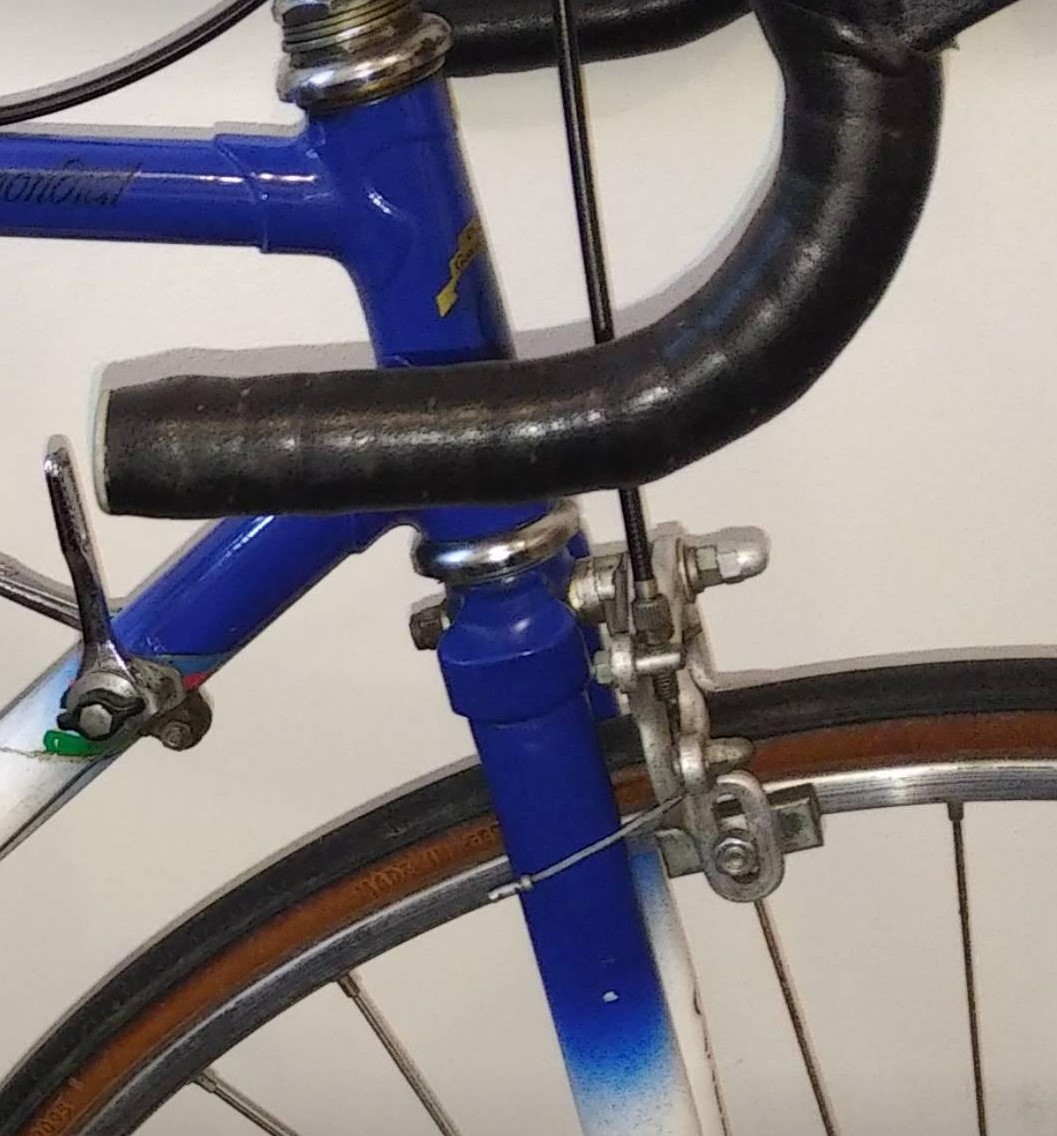

Grappig. Dat kroonstuk is inderdaad heel simpel, maar wel iets wat je eigenlijk alleen op Italiaanse fietsen tegenkomt. De goedkope Italiaanse modellen kom je in Nederland nauwelijks tegen, maar er werden in Italië in de jaren 70-80 (en nog steeds trouwens) ook wel van dit soort fietsen gemaakt. Dus wie weet... Dat zou de draad van bracket of balhoofd nog uit kunnen wijzen. De voorrem lijkt ook een Universal te zijn. Klopt dat?
Berichten: 1540
Re: geen Champion Mondial.. maar wat dan wel?
Die lugs werden ook door Flandria gebruikt ...
Anyway, €100 voor een goed rijdende racefiets van 10kg lijkt me een alleszins keurige prijs. Da's dan het goede nieuws.

Cyclissimo schreef: 15 sep 2021, 20.18 De voorrem lijkt ook een Universal te zijn. Klopt dat?
er staat op URSUSS - SUPER LUXE
