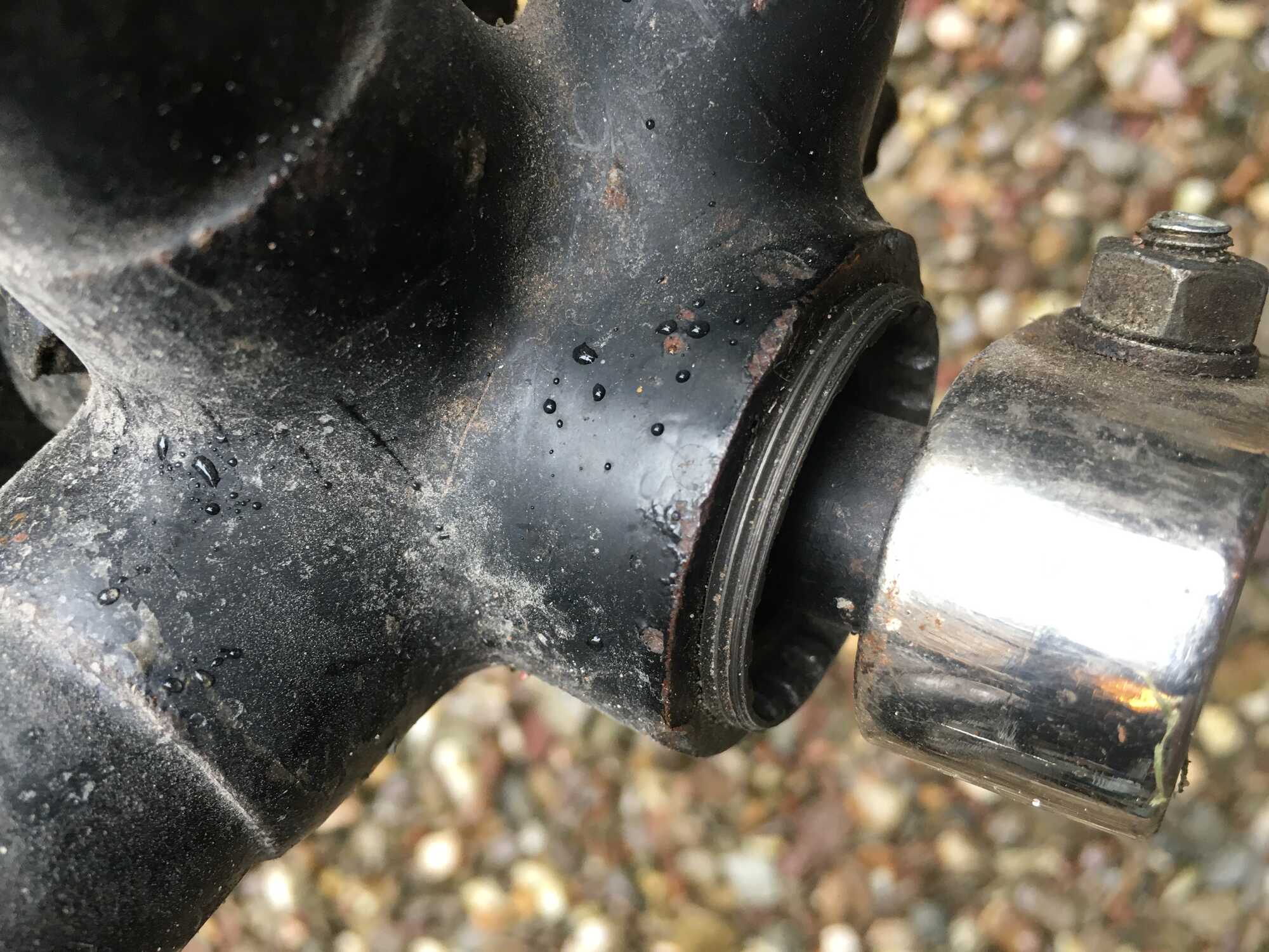

Hoe heeft het ooit gezeten?
Gazelle uit 1933/1934.

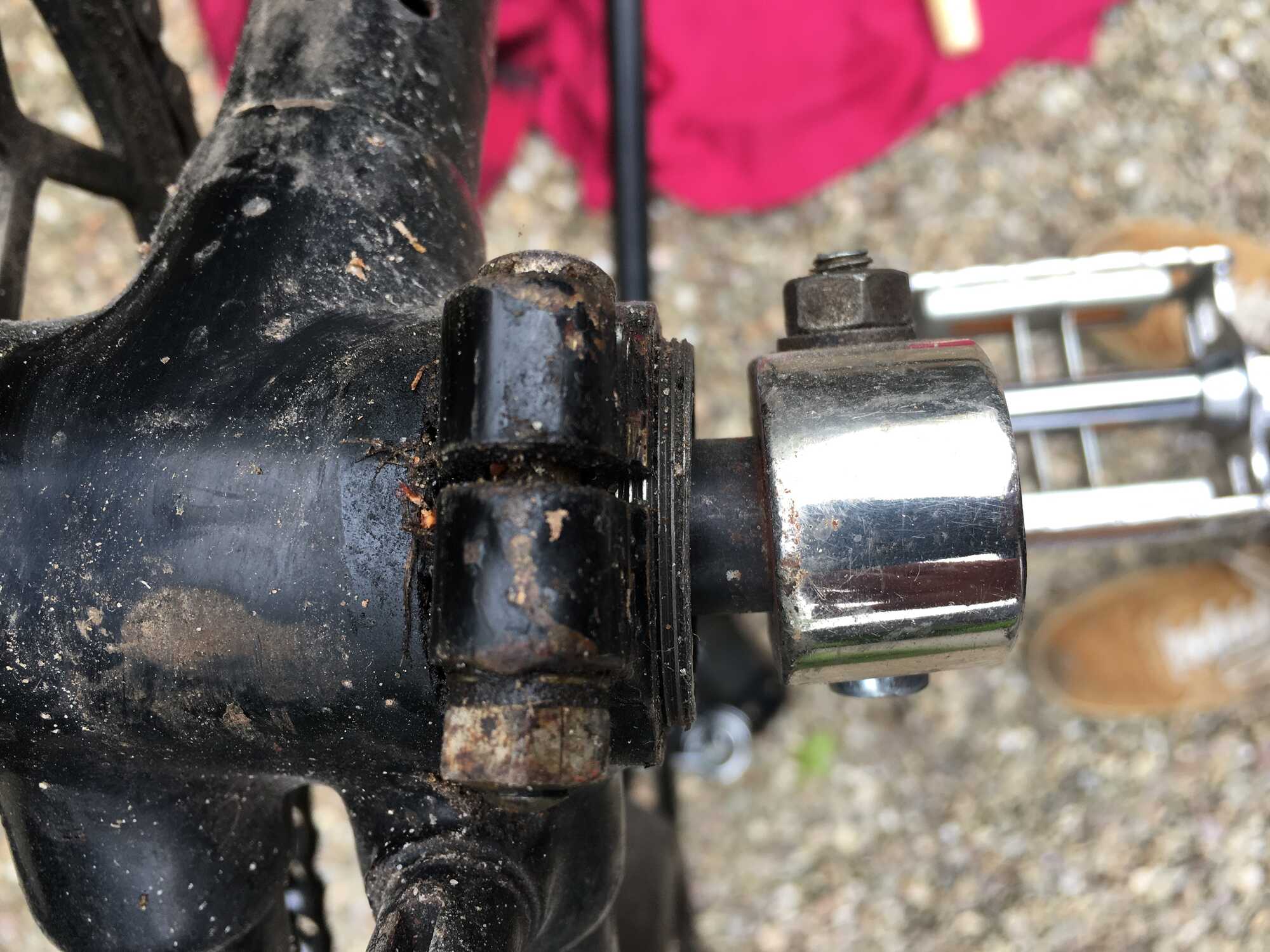

De trapas en de trapstang (waar de trappers aan bevestigt zijn).
Weet iemand wat de orignele afstand is van het hart van de trapas tot aan hart trappers? Hoe lang waren de trappers in die tijd?
Heeft iemand een tip hoe ik dit onderdeel van mijn fiets in originele staat terug kan brengen?
Had de Gazelle uit die tijd al een crank met draad als op de foto?
Is nu wel uitgevoerd met een spie op de as. Maar de constructie zoals die nu is.
Kraakt, piept, is krom. En voor mijn gevoel trap ik té kleine cirkels. Kortom. Dit werkt niet zo.
Is er iemand die mij opweg wil helpen?
Groeten Bert Jan Siebesma

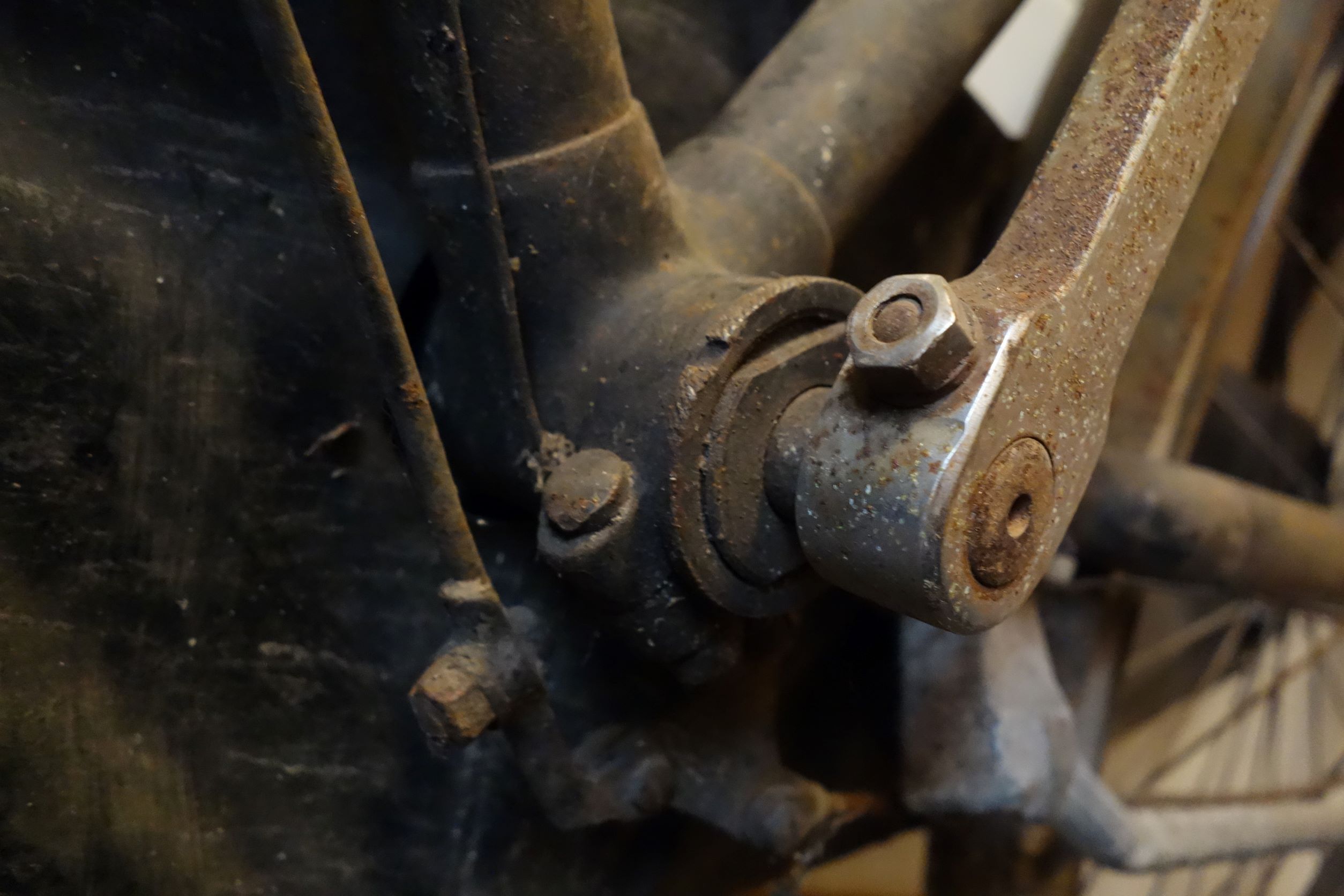

Van Jouw Gazelle moet de trapas cup er zo uit hebben gezien.
Deze fiets van de foto is van rond 1936.
Lastig aan te komen maar niet onmogelijk. De assen zijn 16 mm
dat is net wat dikker dan de gebruikelijke algemene 5/8 inch
De lente van de cranks hangt af van dames of heren fiets
De herenfiets heeft 7 inch cranks (hart hart plm 17,8 cm)
De damesuitvoering 6,5 inch.

Het lijkt wel of de cup verkeerd om gemonteerd is. :o

Aan de vertanding in de bus te zien hebben ze er een moderne kogellager trapas in gemonteerd.

Ze hebben er zo te zien (delen van) een moderne trapas in geknutseld, met vertanding voor Shimano gereedschap. Het zou mij niets verbazen, wanneer je hem demonteert, dat bepaalde onderdelen niet goed op elkaar aansluiten.
