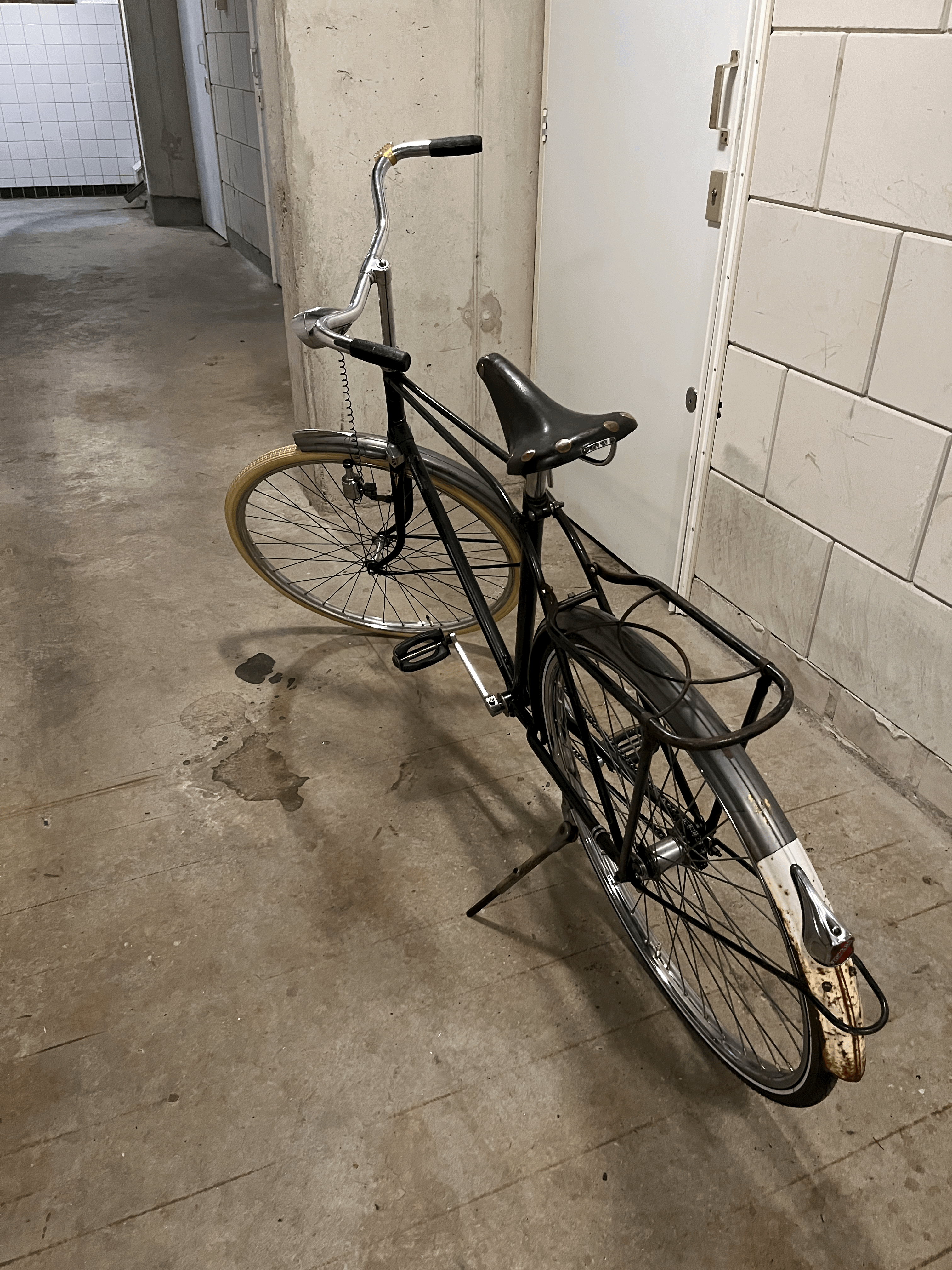

Inmiddels weer wat verder. Nog genoeg te doen (oa een ander achterwiel) maar het is wel weer een fiets en het eerste rondje is gemaakt. Leuk detail: deze standaard zocht ik al heel lang naar, je komt m zelden tegen.

mooi ! gelukkig dat je de damesfiets hebt gehaald daar zitten genoeg bruikbare onderdelen aan om van deze weer een mooi compleet exemplaar te maken :D
[je zou er zelfs nog het velgremsysteem op over kunnen zetten misschien :?: ]

Dankzij de damesfiets die ik vorige week heb gekocht in Leiden heb ik nu alles compleet. Na enige overwegingen heb ik besloten om achter een Sturmey Archer TCW naaf te monteren; deze remt niet briljant schijnbaar, maar de combi van 3 versnellingen en een terugtraprem (en period-correct) maakt dat ik hier voor ben gegaan. De juiste velg en naaf zijn aanwezig, dus nu nog een kwestie van spaken en afmonteren..
Inmiddels is de fiets voorzien van originele Fongers pedalen en en andere handvatten.

Zie hier het voorlopige eindresultaat.
Het achterwiel is gespaakt. Om 'm strak en recht erin te krijgen is denk ik toch een beetje boven mijn pet dus daarvoor breng ik 'm toch nog maar even naar een specialist.

Die in Coevorden had ik inderdaad ook gezien. Het is voor mij wat te ver weg anders had ik 'm zeker opgehaald; het is echt een leuk frame!
Inmiddels is de velg straks ingespaakt, en werkt alles naar behoren. Enkel nog een keuze maken over de kettingkast (open randje of toch origineel dicht) en tzt een period-correct slot monteren, hoewel deze hier in Amsterdam waarschijnlijk een stuk effectiever is.... :D
De bevestiging van de versnellingskabel voor met een passend buisstropje is ook nog wel een puntje van aandacht; het lijkt alsof fongers hier destijds zelf een stropje voor heeft ontwikkeld. Het zit nu goed maar hier wil ik tzt nog een mooiere oplossing voor toepassen.
