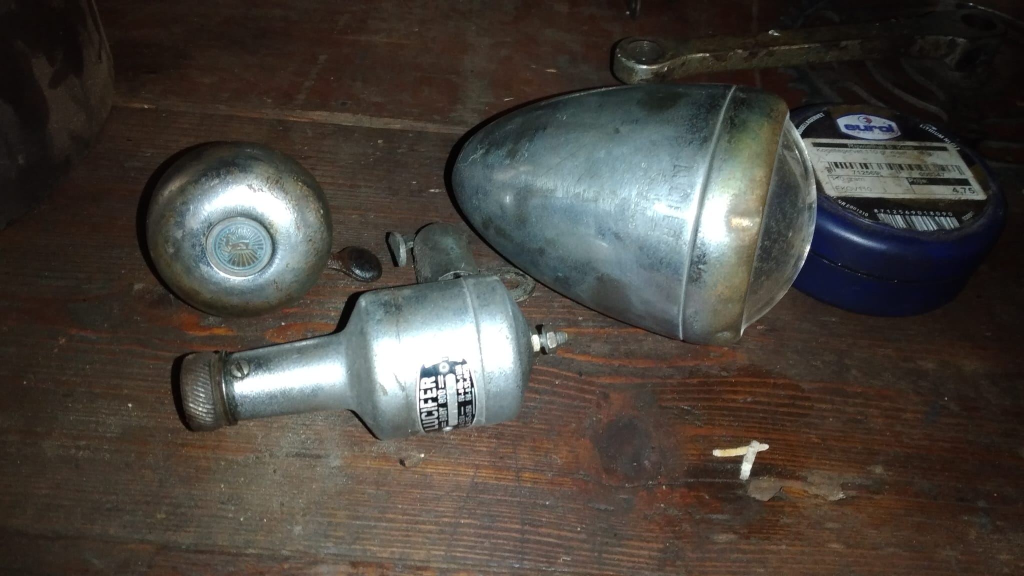

bel en koplamp heb ik wel liggen
wat voor merk dynamo heb je er op zitten trouwens?

Re: Even voorstellen
lucia heb ik helaas niet
ik heb wel een koplete set van lucifer die ook van een gazelle af komt
uit de zelfde leeftijds periode hier heb ik ook een bijpassende koplamp bij
er zit wel een barste in het glas maar ik zal kijken dat ik nog een vervangene bolle heb ander krijg je er een plate in
ook heb ik de bel op de foto staan en alles bij elkaar je mag het over nemen voor 35 euro inclusief verzending
