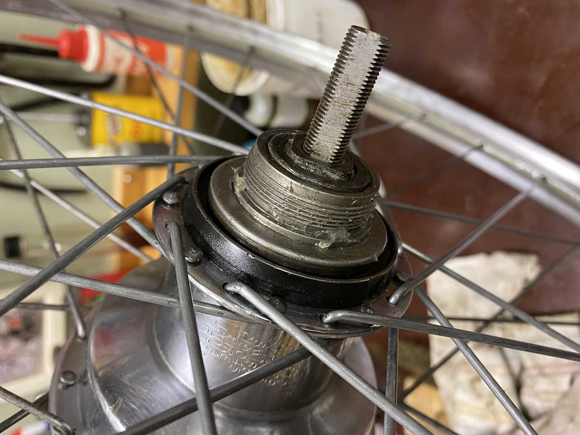

Betreft een naaf uit 1950
Ik heb hem geheel gedemonteerd, gereinigd etc.
Mijn vraag betreft de afstelling van de cone aan de tandwielzijde.
Ik neem aan dat die drijfkop/geschroefd tandwiel iets mag/moet slingeren.
Aandraaien en kwartslag los?

Ik bedoel niet de stelconus maar de rechter die ik vooraf moet fixeren met lipring en borgmoer

drie kwart slag terug draaien .Piet

Driekwart best veel, had ik niet gedacht, dank jullie voor de respons.
Op naar het bepalen van de kettinglijn, ik laat van me weten
Berichten: 1934
Re: Afstelling SA versnellingsnaaf
pfcvos schreef: 24 nov 2021, 11.50 Driekwart best veel, had ik niet gedacht, dank jullie voor de respons.
Om en na bij 0.75mm
