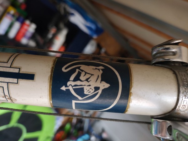

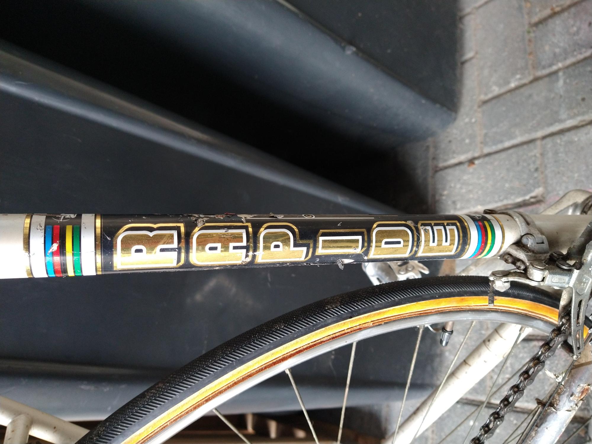

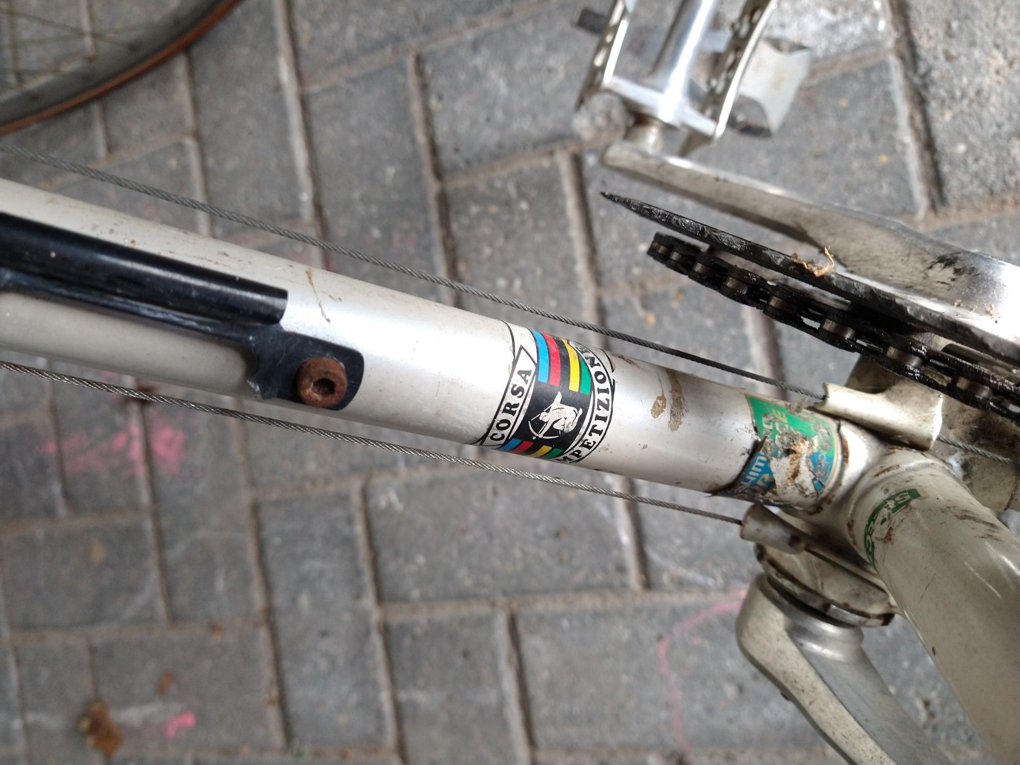

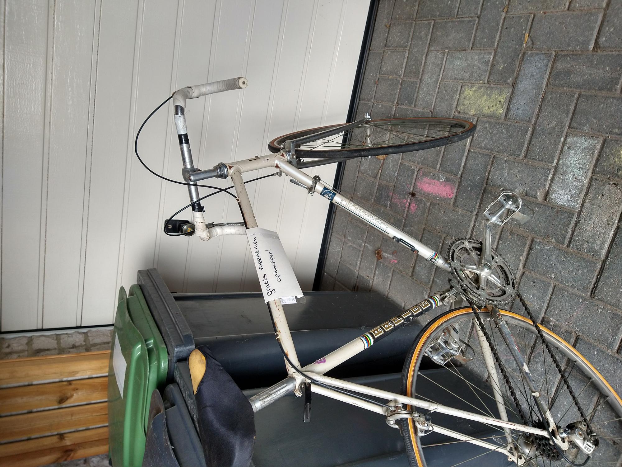

Hallo allemaal,
Zoals beloofd tijdens het voorstellen hier onze nieuwe aanwinst met de vraag. Iemand een idee wat voor een merk dit precies is en wat voor leeftijd etc. Ik heb de fiets dus gevonden langs de kant van de weg met een briefje. Gratis mee te nemen, opknapper. Aangezien mijn man zijn racefiets net had weggedaan vanwege een te kleine framemaat en deze op het oog een stuk groter was heb ik hem meegenomen. Hij had al een nieuwe gravelbike gekocht maar miste een racefiets ook wel dus dit is een leuk project. We zijn zelf al aan het zoeken geweest op Rapide maar krijgen geen informatie gevonden. Ook druk aan het zoeken geweest op het logo maar weer niets... Wellicht gebruiken wij verkeerde zoektermen? Het is leuk om te weten wat voor een fiets het precies is, leeftijd, merk, type. Dat soort dingen. Op het oog is het een zeer originele fiets. We zijn benieuwd of het slim is om dat ook echt zo te laten of toch iets te moderniseren. De oude fiets was een colnago en daarbij bleek dat we die beter origineel hadden kunnen laten.

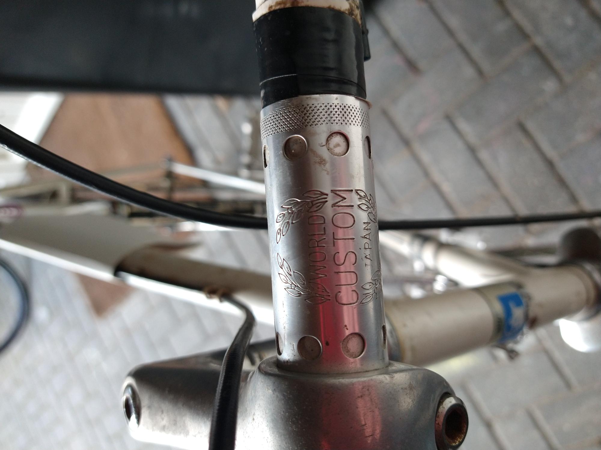

Dag Yvonne, welkom op het forum. Leuke fiets en project zo te zien! ik kan er helaas niet veel over vertellen behalve dat ik hem rond 1980 inschat. Heb je al gekeken of er een jaartal op de assen staat? Ik vind het stuur trouwens typische 'made in italy' maar er staat Japan op. Hopelijk kan iemand anders er meer over zeggen.

Op het stuur staat inderdaad made in Japan, maar misschien is dit alleen het stuur? Welke assen bedoel je waar we naar een jaartal zouden kunnen zoeken? Die van de wielen of bij de trapas?

Als ik er een slag naar zou slaan, zou ik denken een in Belgie gefabriceerde fiets met een plakmerk (= eigen merk van een fietsenmaker). Bouwjaar inderdaad rond de 80-er jaren, niet vroeger want 2 bidonhoudernokkenYvonne schreef: ↑28 nov 2021, 17.23 Beste Floris,

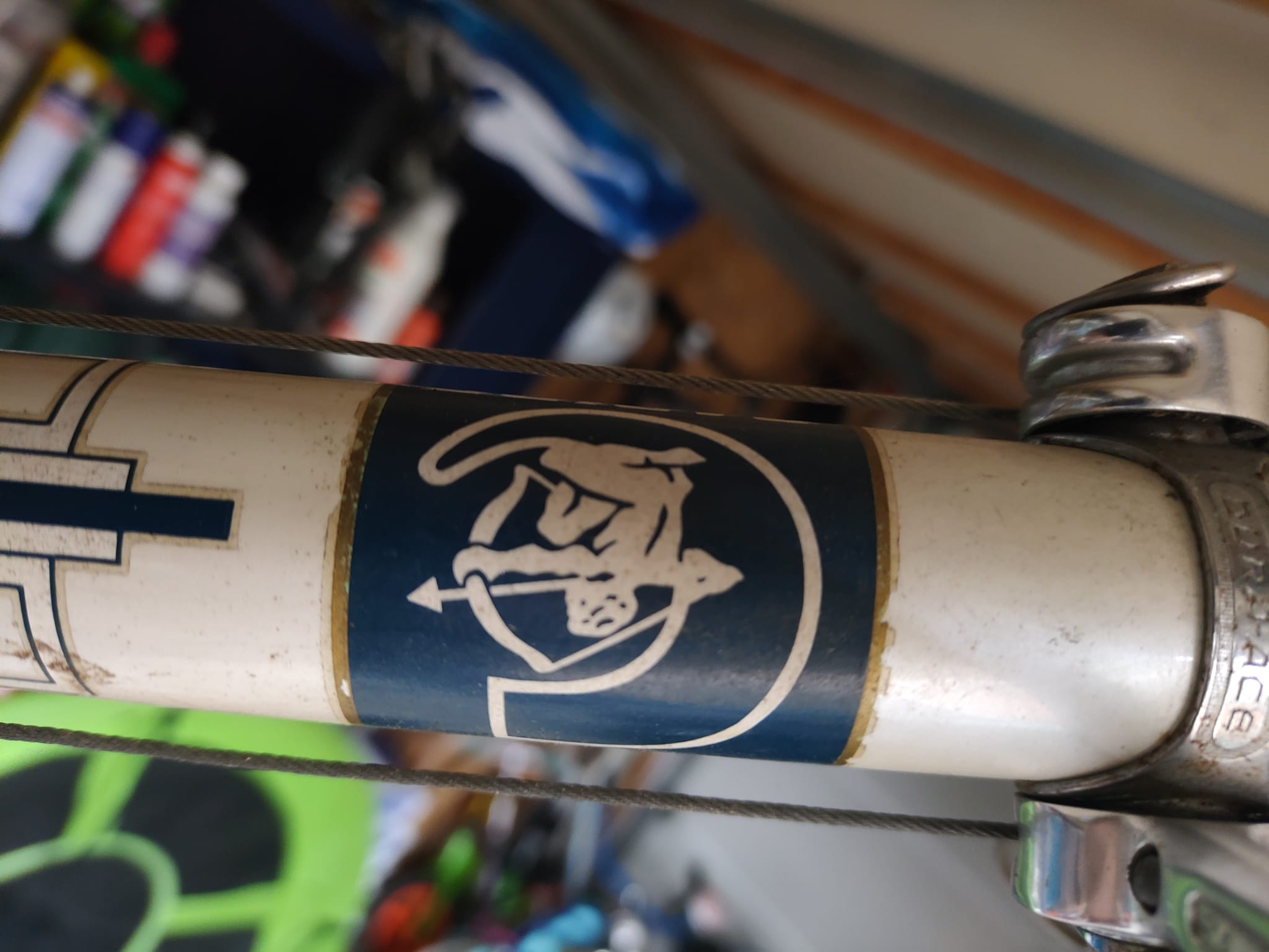

Het is een Belgische fiets; RAPIDE - H. Lannoy, Kortrijk.
S4 lugs met hartje, en Ishiwata buizen (circa 1980)
Shimano datering codes kun je hier vinden: http://www.vintage-trek.com/component_dates.htm
Bij een onbekend merk is het origineel blijven niet echt belangrijk.
Doe in elk geval wat aan de roest.

Eens met de vorige schrijvers. Belgisch, en naar ik vermoed uit de fabriek van Vaneenooghe in Ruiselede. Ik heb een vrijwel identieke Jan Janssen Tour de France die volgens Janssen jr door hen is gemaakt en gelakt door Van Wassenhove in Torhout.
Zo te zien is het geen goedkope fiets geweest. De Dura-Ace-sticker en -commandeurs doen vermoeden dat hij oorspronkelijk geheel met Dura-Ace uitgerust is geweest.
Mooi project. Veel plezier ermee!

Dank jullie wel allemaal, super leuk om nu te weten wat voor een type fiets het is. We begonnen ook custom made te vermoeden omdat het frame zo groot is. We gaan zeker wat doen aan de roest en hem verder zo orgineel mogelijk houden. Als die meer opgeknapt is zal ik wat foto's delen.

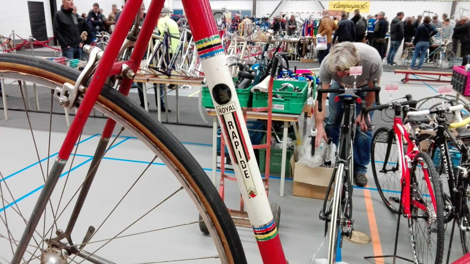

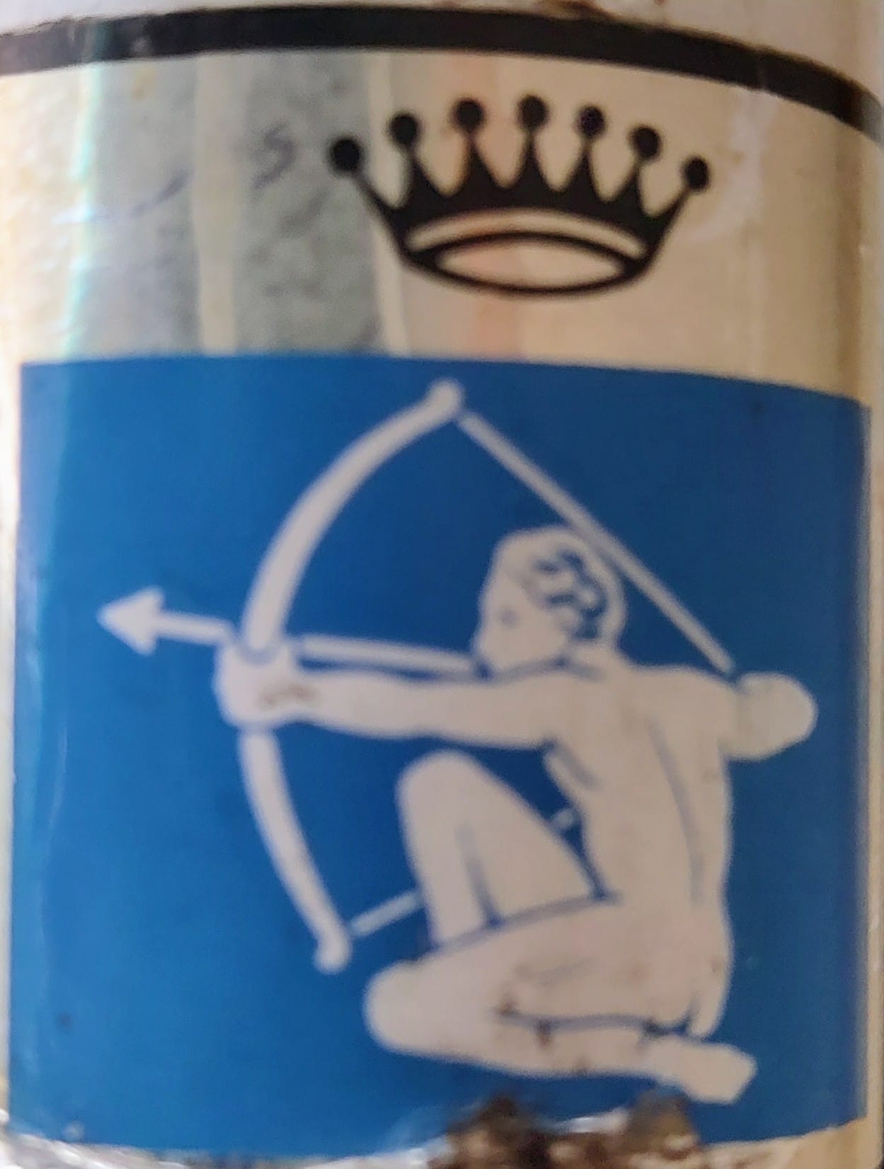

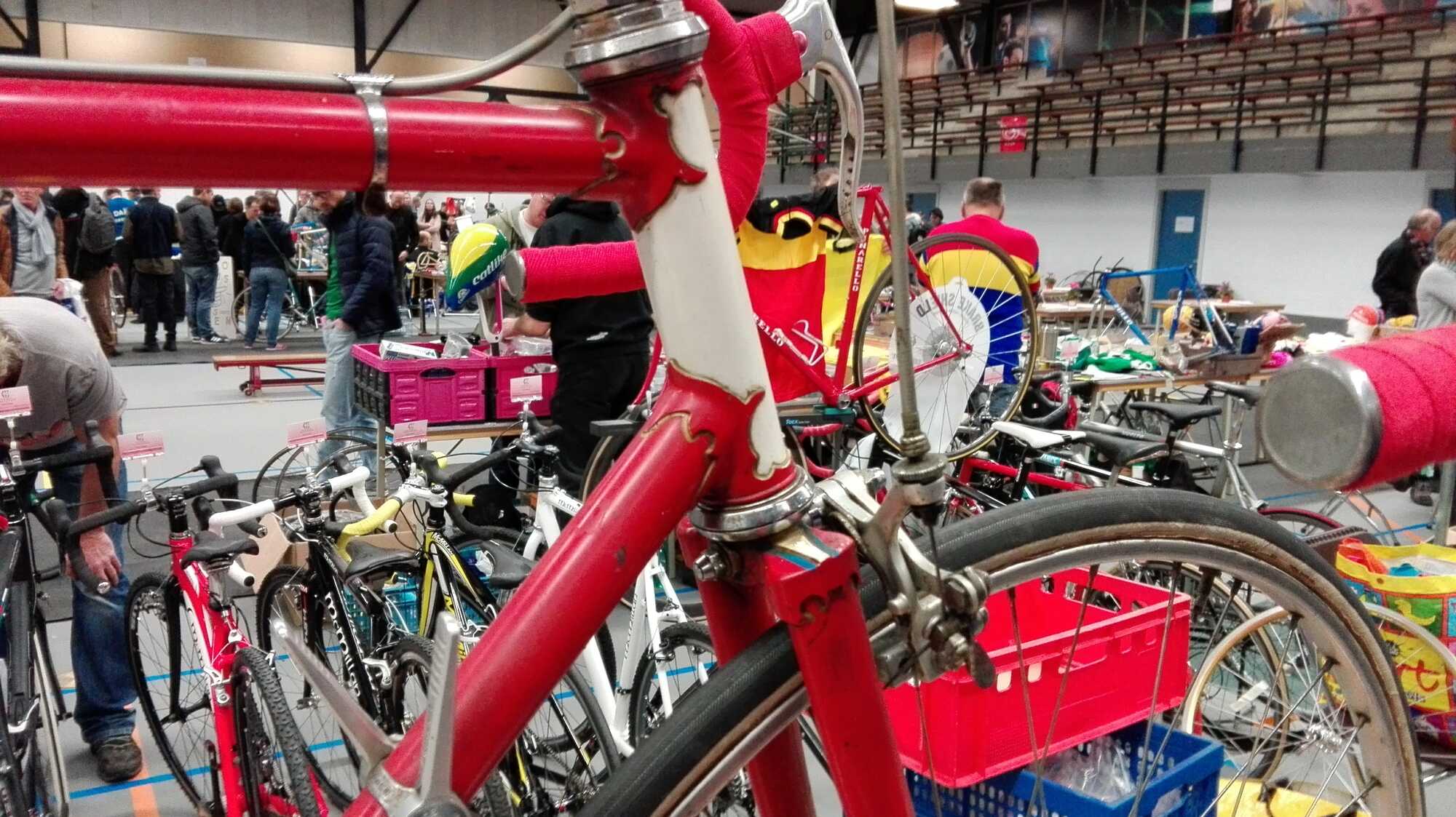

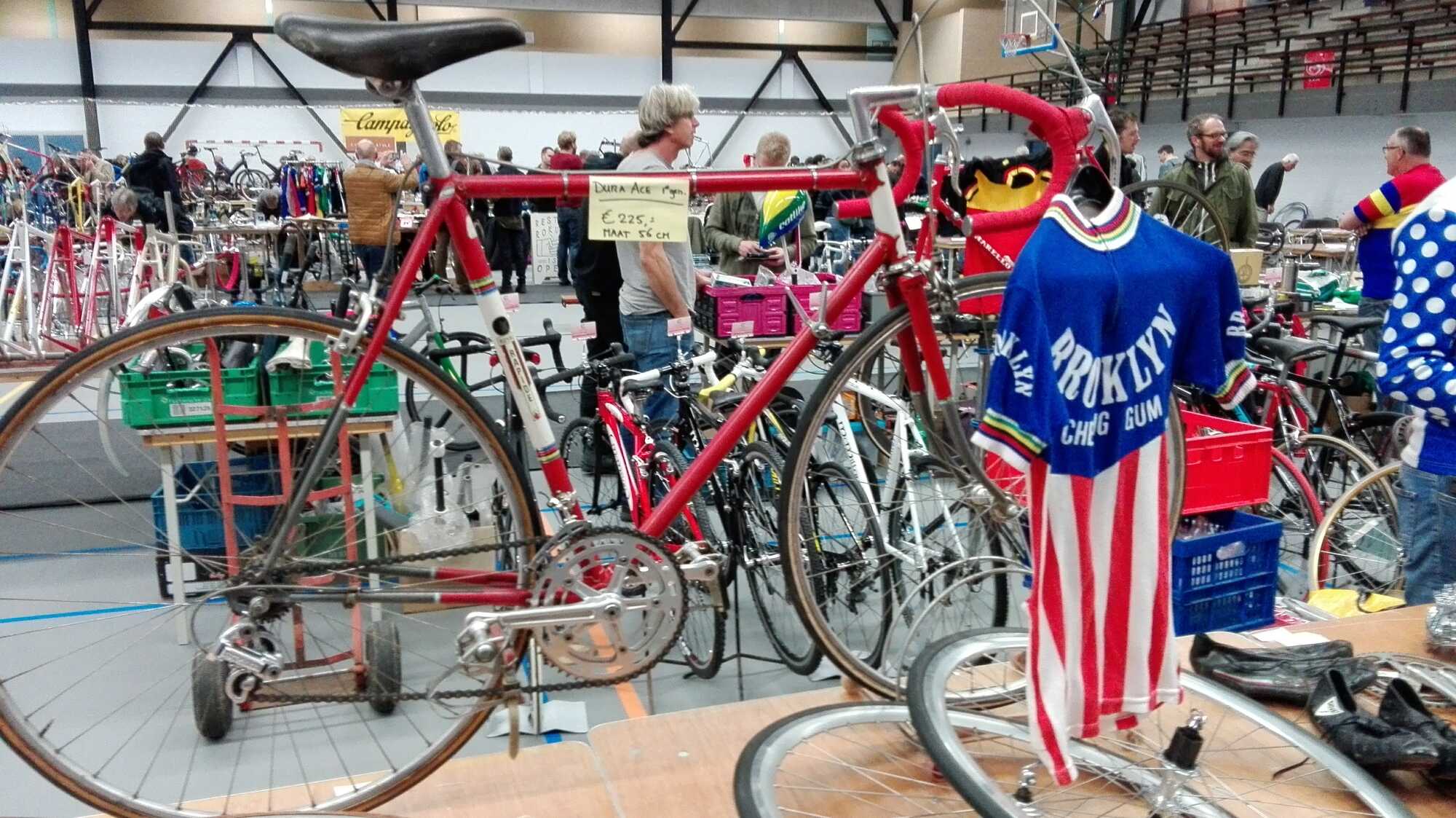

Voor wie in het merk Rapide geïnteresseerd is: ik zit net wat oude foto's door te nemen van een beursbezoek eind 2016, en zie daar toevallig ook een Rapide tussen.
Als je goed kijkt zie je de boogschutter ook hier op de zitbuis.
