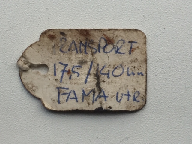

Een soortgelijke trapas als hierboven beschreven is ooit door mij gevonden bij Toon Mensinck.
Daar hing een labeltje aan met daarop de woorden transport en FAMA met daartussen de maten 17,5/140mm.
En dan nog de letters V+R. Ik heb het labeltje weer gevonden en er en foto van gemaakt.
Een van de twee spiebanen van de as is uitgelebberd. Waarschijnlijk omdat er veel te lang met een losse crank is doorgefietst.
Het frame waar deze as in past is bij mij gekomen met een trapas met een te kleine diameter van 16mm. Op zoek naar een beter passende kwam ik toen de as tegen waar ik het hier over heb. Daar zaten cups bij met dezelfde en passende maat voor het frame. Omdat de as en de cups een ongebruikelijke maat hebben zou het wel eens zo kunnen zijn dat het frame wat ik heb een FAMA is.
Iemand heeft de moeite heeft genomen om de as te demonteren en er een labeltje aan te hangen.
Is er iemand die dit label of dat wat er op staat herkent en er iets meer over kan zeggen?

Re: Grote maat BSA trapas cups.
Er staat FAMA UTR, oftewel FAMA Utrecht. Dat klopt, want FAMA zat in Utrecht.
Dat is inderdaad te gemakkelijk maar mijn vraag is niet wat FAMA is of waar het vandaan komt.Bandenplakker schreef: ↑2 dec 2022, 11.32 Bijna te gemakkelijk:
https://nl.wikipedia.org/wiki/Fama_(Utrecht)
viewtopic.php?t=266
Ik kan er nog aan toevoegen dat FAMA in de Griekse mythologie de godin van de roem is.
De vraag is of iemand het labeltje herkent.
Het zou zo maar kunnen dat diegene die het geschreven heeft en de as aan Toon Mensinck heeft verkocht lid van de vereniging is.
Die zou mij dan misschien meer over de fiets kunnen vertellen waar de as uitkomt.
