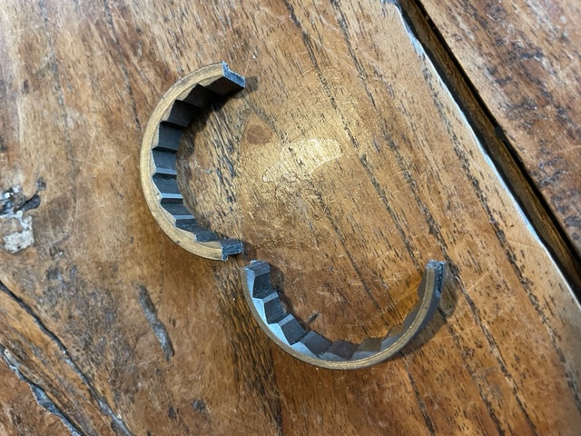

Een Bento Tour uit Vlaardingen uit de jaren 70 met een duomatic naaf. Meeneemring bleek gebroken. Na wat zoeken gemerkt dat de naven niet meer zo veel voorkomen. Uiteindelijk per toeval een Juncker uit de jaren 60 met zo een naaf gevonden. Gemerkt hoe prettig de naaf werkt en fiets. Nu toch maar een gekke poging gedaan om de ring te lijmen. Heeft iemand daar ervaring mee? Met een goede seconde lijm en ontvetten met aceton is metaal te lijmen maar of de ring het in de naaf houdt? Lijmen in gelukt en zal hem weer monteren en kijken hoe lang dat goed gaat. Was benieuwd of iemand al goede ervaring heeft.

Als ik mij goed herinner, zijn er van de Duomatic twee types/generaties: mEt en zOnder smeernippel.
De gebroken meeneemring is een veel voorkomend gebrek van die zonder smeernippel; ook dit is voorzover ik mij herinner.
Dat de ring gebroken is betekent dat ie veel kracht te verwerken kreeg en ik vrees dat je voorgenomen lijmverbinding niet sterk genoeg zal zijn.

Deze naaf heeft een smeernippel. De ring voelde stevig aan na lijmen maar dat was schijn. Bij montage poging ging het al mis....

Ik vrees dat het heel moeilijk gaat worden om er eentje te vinden waarvan die ring nog heel is. Daarentegen is het zo dat die naaf aardig blijft functioneren mét gebroken ring. De mijne is al jaren gescheurd maar schakelt nog steeds goed. Remmantels voor de Duomatic zijn trouwens ook moeilijk te vinden.

Deze ring is echt in tweeen, de naaf functioneerde niet en daarom opengemaakt. Denk je dat het de moeite is om de gebroken ring nog eens te monteren en zo uit te testen?

Niet zo raar, had je ook kunnen verzinnen zonder eerst vieze handen te maken. Om te beginnen is er een reden dat werkplaatsen vol staan met dikke lasmachines ipv een tubetje lijm
Hele goeie industriele lijm haalt onder optimale condities mischien een trekstrekte van 20-30N/mm2, 2 of3 N/mm2 is een normale waarde
Je kan de ring misschien lassen, dan doet die het eventjes, maar nooit zo goed als vroeger.

Wil hem wel voor je lassen.Kan het daarna nog zo maar jaren volhouden.Ik ben altijd weer verbaasd wat er soms lukt.
Hij past ook nog door de brievenbus,dus verzenden kost je ook de kop niet.
