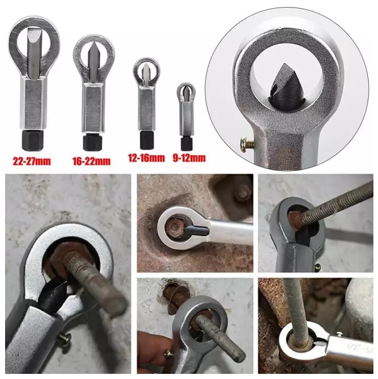

Het was een late ontdekking, gisteren, maar het bestaat en het ding werd tot nu toe nog nooit op dit forum genoemd.
Een soort 'notenkraker'. Iemand met ervaring met zo'n ding?

Geen ervaring maar als er een moer vast zit zou het makelijk kunnen zijn
Zelf ben ik liever van het los draaien en het schoonmaken van het draad en met Brunox kruipolie zodat die los weekt

Nog nooit nodig gehad. Of ik krijg de moer altijd los na geweekt te zijn in kruipolie, of de bout breekt en dan is hij alsnog los. Indien het laatste gebeurt, dan moest de bout toch al vervangen worden. Het is een leuk idee in theorie zo'n tool, maar ik kan me geen situatie bedenken dat die nodig is.

In een fiets liggen die paar moeren die je niet los zou kunnen krijgen doorgaans op een plek dat je er niet goed bij kunt. En dus past zo'n splijter er dan ook niet op. Ze zijn leuk voor het werken aan een pijpleiding. En de enkele keer dat het slopen van de moer het laatste redmiddel is kun je er wel een plak afsnijden met ijzerzaag of doorslijpschijf

Lijkt heel handig,maar de mijne ligt al zeker een kwart eeuw ongebruikt in de kist met speciaal gereedschap.
Er is inderdaad zelden/nooit ruimte om hem te gebruiken.
Als het echt niet los wil,pak ik meestal de dremel.
