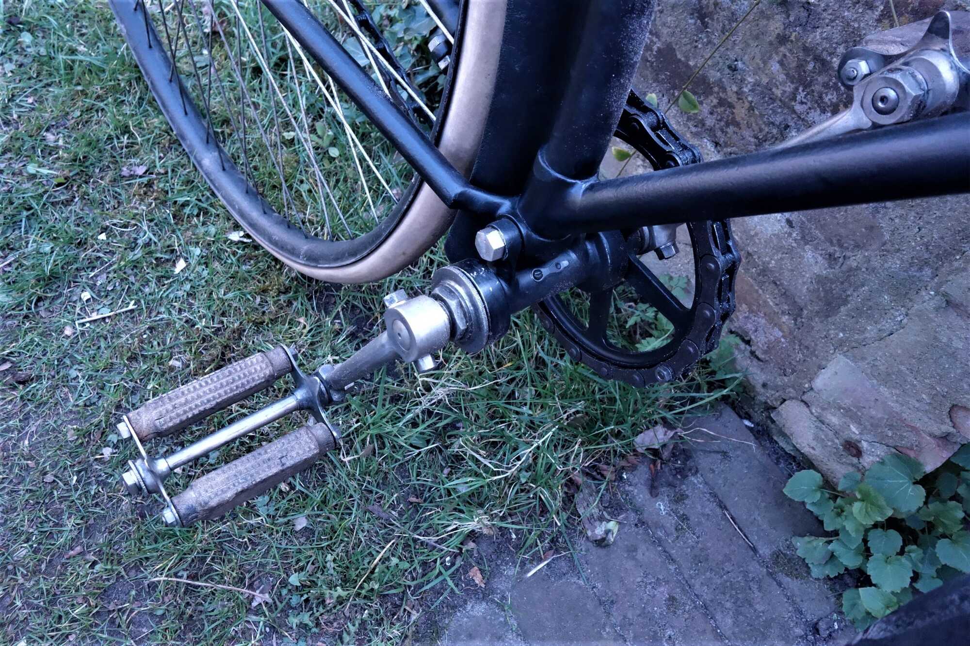

De fiets zal ongeveer uit 1891 moeten stammen en heeft al aardig moderne framekenmerken.
Vergeleken met de CMC swift uit het zelfde jaar oogt de machine modern.
Anderzijds zitten er een veel oude technieken in verwerkt. radiaal gespaakte wielen. kettingspanning aan de voorkant bij de trapas. massieve zadel bevestigingsstang. voetrusten vast op de voorvork.
Wat ik typisch vind is de hulpstang tussen frame en zadelbuis. Je ziet het in 1890 en 91 op meerdere Engelse safety`s. Het is dus meer dan een ontwerpfout. De ontwerpers moeten er lol in hebben gehad anders zou je het niet bij een tiental merken terug zien.
Voor het overige is de fiets erg deugdelijk van ontwerp. Ik heb geen slordigheden kunnen vinden.
De fiets is voorzien van cuschion tyres wat wel gebruikelijk was in dat jaar (naast de dunne massieve en de eerste luchtbanden).
De ketting zit aan de linker kant Iets wat we bij Hillman Herbert and Cooper terug zien en dat is meer dan toevallig . Hillman en later ook Herbert waren eigenaar van Sparkbrook . Ze hebben het bedrijf (tenmiste de rijwieltak ) in 1883 overgenomen en van Birmingham verhuisd naar Coventry.
Toch is het geen B-merk van Primier maar bouwde ze aan hun eigen product range. Het kan wel zijn dat de linker ketting gedachte een Hillman keuze is . Ze hebben dat tot plm 1900 zo uitgevoerd net als Primier .
Voordeel is dat bij opstappen via het stepje je broekspijp rechts niet de ketting kan raken als je je rechter been over de fiets gooit.

IK ga er van uit dat de catalogi gaan verschijnen in de documap (voor leden oude fiets) maar bij deze een computerscherm-foto van de betreffende fiets
Het model betreft de Sparkbrook diamond safety met kogelbus stuur.
228 gulden (daarmee het top model) met als extra 11/4 inch chusion tyres a 36 gulden.kogelpedalen van aeolus 5 gulden of van Sparkbrook 9 gulden extra.
Wat er bij mijn fiets op zit weet ik niet. mogelijk Sparkbrook omdat Aeolus zijn naam overal op zette en deze pedalen geen aanduiding hebben.
Wat ontbreekt is het hulpstangetje van frame naar zadelbuis en dat zal dus toch een fabriekstoevoeging zijn als gevolg van voorkomende breuk in het uitstekende stukje zadelbuis.
De banden die op de fiets zaten hebben leuke merktekens maar zijn massief en dus waarschijnlijk een 20e eeuwse toevoegingen. Ik denk dat ze als voornaamste toepassing gebruikt werden voor bloemen/markt handkarretjes . Ze zijn tamelijk zwaar.
B.A.Jansen heeft in de betreffende catalogus een pagina uitleg over de Cushion tyres. Ze zijn 1 1/4 of 1 1/2 Engelse duim 32mm en 35 mm volgens Jansen en hebben een gat van 12 tot 15 mm in het midden. Dat komt aardig overeen met wat ik nu op de fiets heb gelegd. Dat is 30 mm met een gat van 10 mm. Ik heb staaldraad ter bevestiging gebruikt waar Jansen het heeft over cement .
Hij schrijft ook over de beste kwaliteit gummi en over het verbrokkelen en verlies van elasticiteit bij mindere kwaliteit.
Ik heb nog wat foto` s van de fiets. De eerdere foto`s zijn wat blauw van aard door een verkeerde camera instelling (veel te veel instelmogelijkheden, lijkt leuk maar is vaak ook vervelend).
Het tandwiel met de dubbele vertanding is een ding wat ook Premier toepaste. Bij slijtage kan je de ketting een tand verder zetten en heb je weer een als nieuw tandwiel.
Seidel & Naumann hadden tandwielen aan beide zijden van de naaf voor de zelfde reden.
