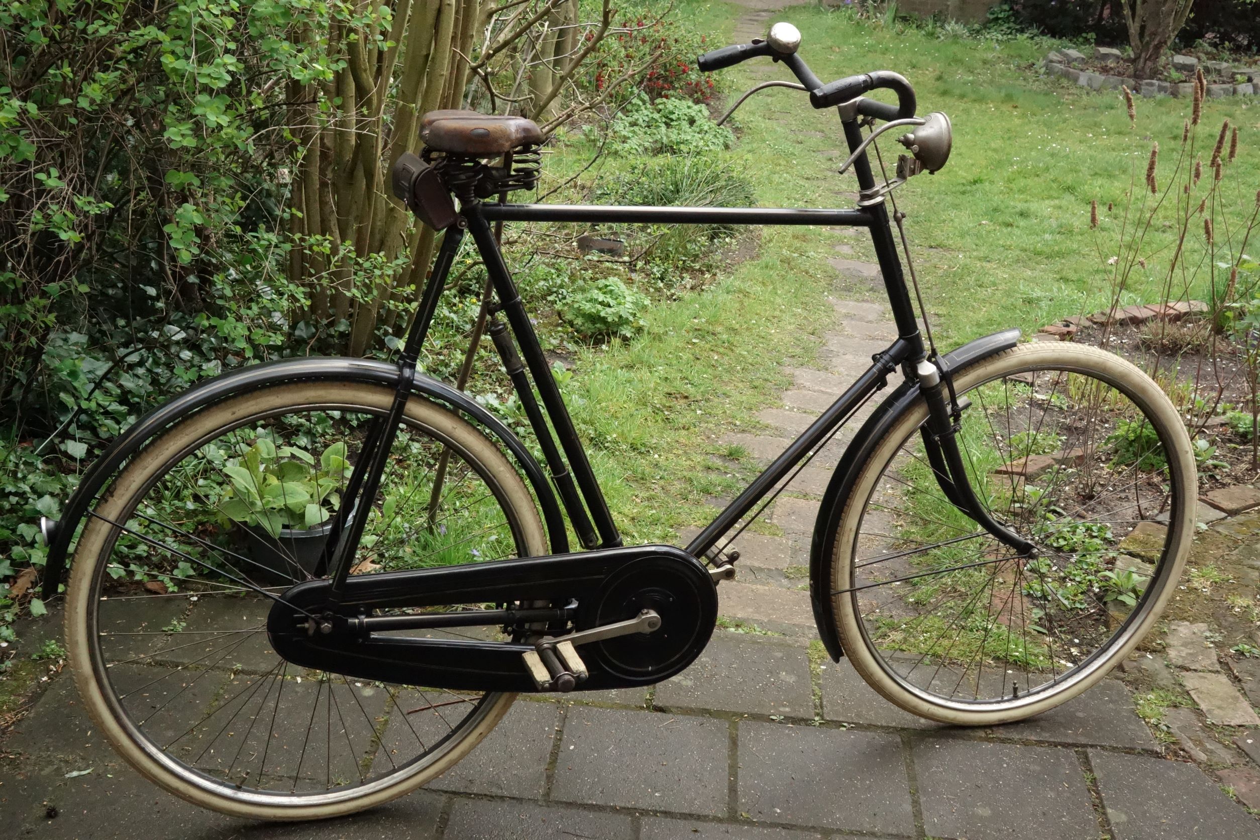

Afgelopen weekeinde kreeg ik de gelegenheid om een Gazelle kruisframe over te nemen.
Ik had bij het zien van aanvullende foto s van deze fiets het idee gekregen dat het een model 7 betrof.
De staande en liggende achtervork zijn namelijk gelugd en dat is bekend van model 7.
Echter de catalogus van Gazelle uit 1933 laat zien dat het om een model 9 gaat.

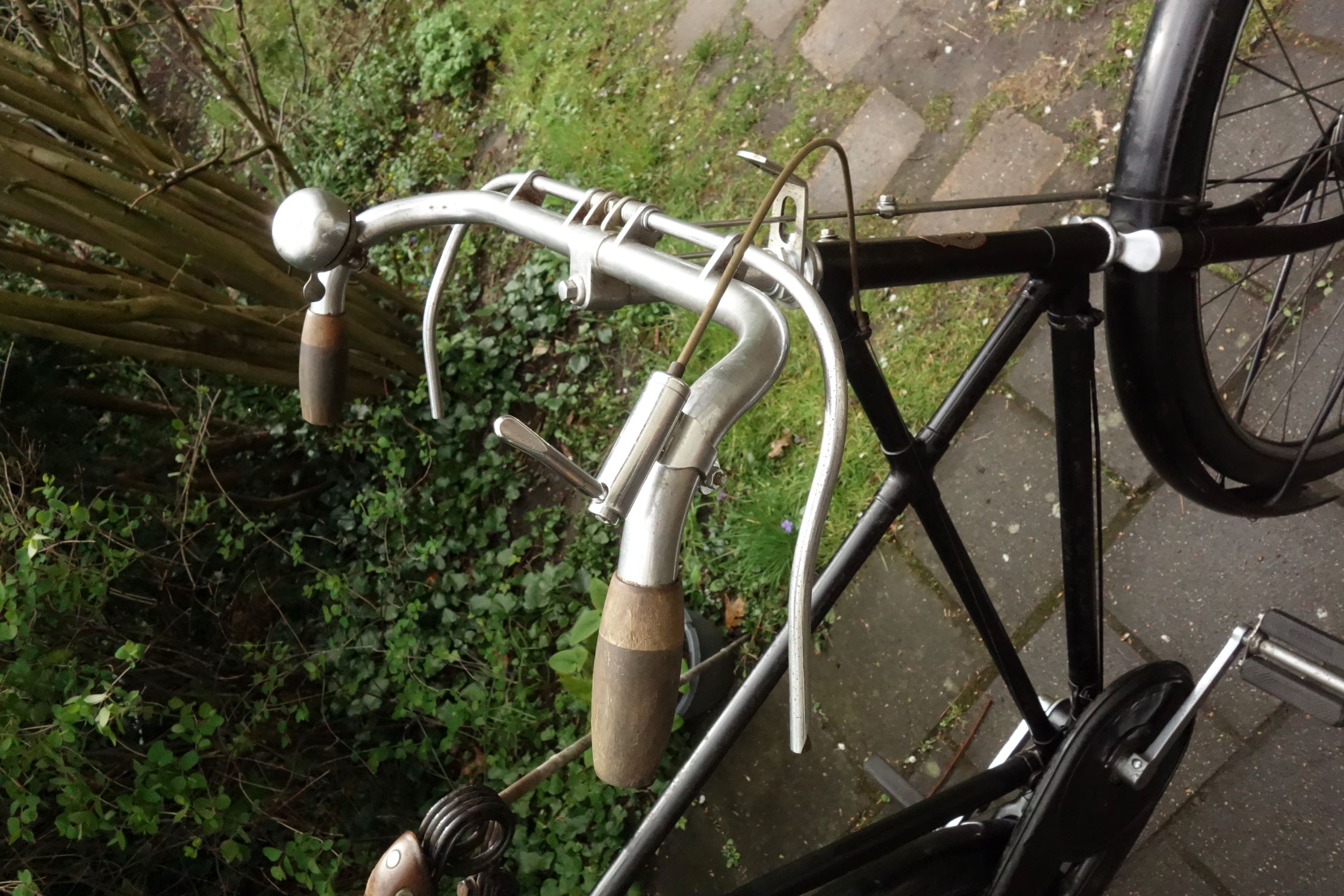

In de catalogus wordt ook aangegeven dat de fiets hoornen handvatten heeft en de stalen kettingkast is ook terug te zien bij Gazelle 9 fietsen.
Ik begin nu ook de overtuiging te krijgen dat de 70 cm Gazelle uit 29 die ik laatst eens voorstelde ook een model 9 is.

Ik vind het verhaal achter de fiets mooi. Erg fraaie fiets! Die hoornen handvaten zijn ook fraai.

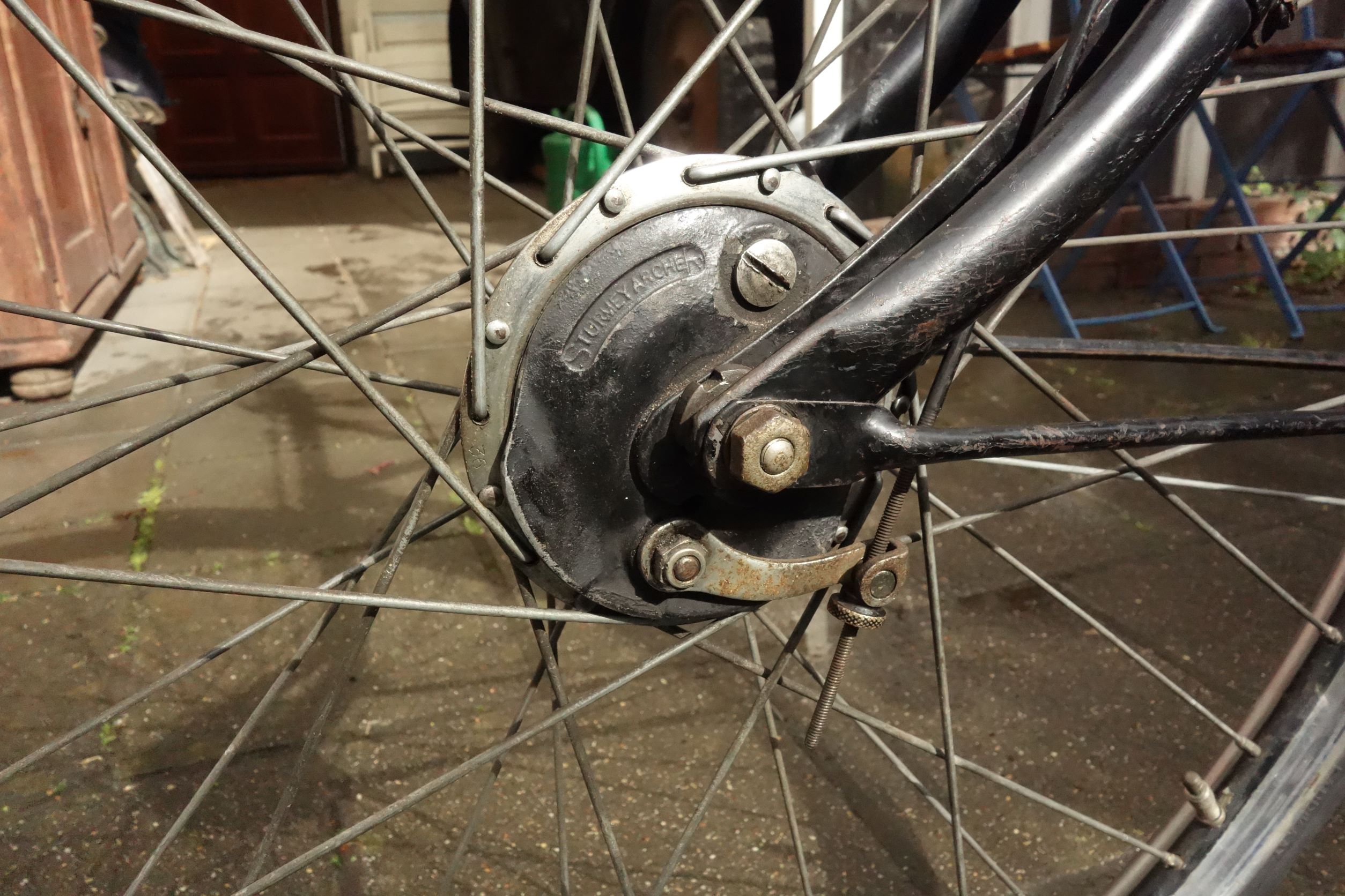

Deze Gazelle 9 kruisframe is nog uitgerust met S.A. trommelremmen.
Dat zie je bij vroege (voor 1935) Gazelles wel vaker. Blijkbaar is de ontwikkeling van een eigen trommelrem dan nog niet gedaan of zit nog in een voorbereidend stadium.

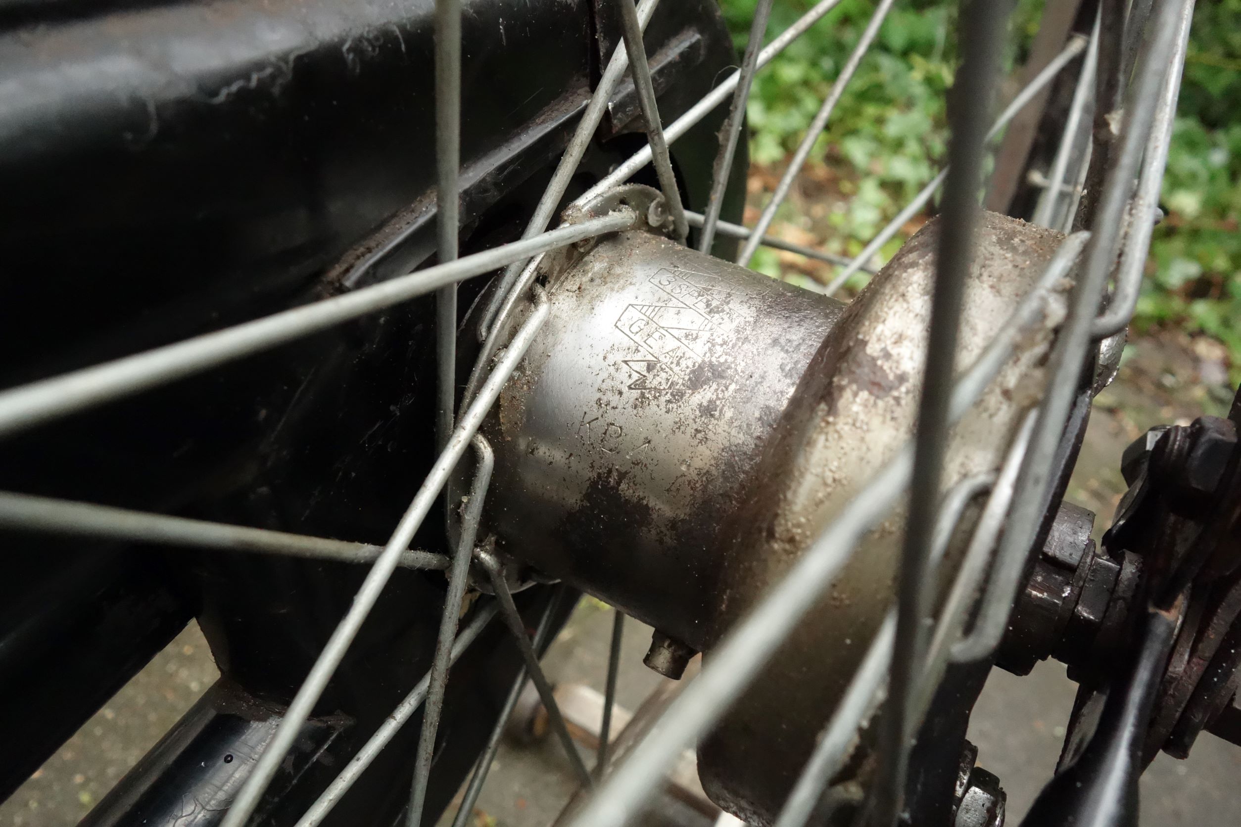

Deze fiets heeft een trommelrem voor uit 1933 en achter een KB 4 naaf dus uit 1934. Gelukkig zit het oorspronkelijke binnenwerk er nog in.
Er zat een stuurversteller van de jaren 50 op en zodoende was ik bevreesd dat het achter ook gemoderniseerd was.

Zeer mooi exemplaar ! en ook erg leuke historie
Re: Gazelle 9 Kruisframe 1934
Mooie fiets hoor
Ook nog nooit gezien dat de liggende vork in een lug zat gesoldeerd
Maar de 29 is wel een echt hoog exemplaar voor die tijd

superleuke aanwinst weer!
Appie: je ziet hier
https://oudefiets.nl/fietsfotos/gazelle ... no-7-1931/
bijvoorbeeld ook zo'n Gazelle (nr 7) met gelugd frame.
