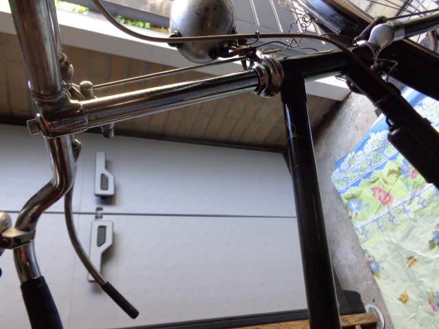

Re: Gazelle stuur zit vast en afstellen Gazelle naaf
Geloof me, dit is een bijzonder geval. Het stuur staat te hoog voor mij, daar begon het mee. De stuurpen is extreem lang maar kan de expander maar nauwelijks grijpen. Een langere stuurpen kan ik nergens vinden. Met de expander zo ver mogelijk naar beneden geslagen en liters kruipolie verder kan ik het stuur draaien (gaat zwaar) maar kan het niet omhoog of omlaag krijgen. Ik zal de tip van Maarten nog eens proberen maar van de onderkant van de vork (na afnemen voorwiel en spatbord) kan ik er helaas niet goed bij komen. Ook kruipolie inspuiten van de onderkant heeft niet geholpen. Iemand nog een idee?Werner schreef: ↑8 aug 2021, 09.17 Wat voor een expander er bij joe in zit, is me nog niet duidelijk.

Bijgaand een foto om te laten zien hoe hoog het stuur staat.
