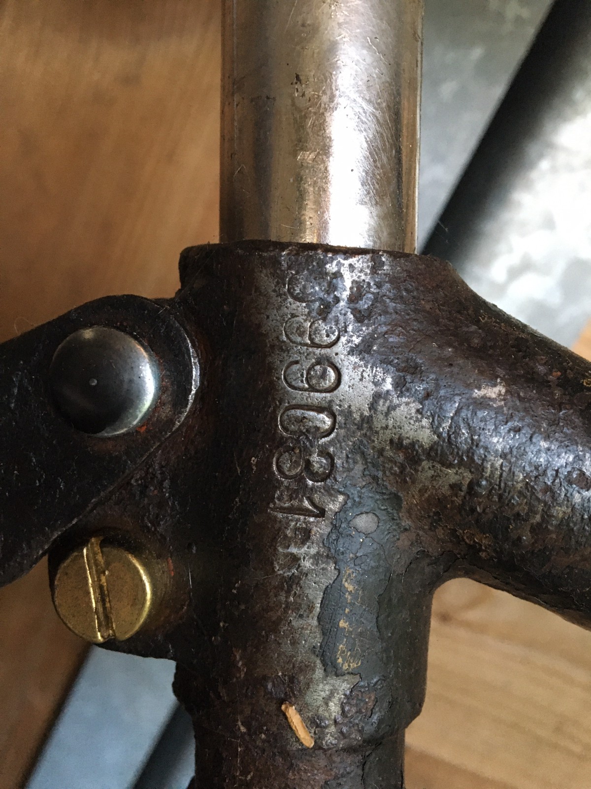

Wie kan een bouwjaar koppelen aan het dit framenummer?
Gaat om een Gazelle transportfiets, volgens verkoper uit 1941. Belastingsplaatje op balhoofd is van 1941-1942.

Volgens de Gazelle datering van de vereniging zou het framenummer als het begint met een 5 stammen uit 1940.
Zou er een 6 vooraan staan dan is het 1947.
Anders dan een 5 of een 6 lijkt het niet te kunnen zijn gezien het rondje wat nog te zien is.
Mogelijk kun je het nog wat opfrissen, dat eerste cijfer.
Re: Gazelle transportfiets
Aan de klem lug te zien met het een 5 zijn en klopt de datering 1940/41 wel

Jep, die zadellug met dubbele bout is typisch voor begin jaren '40, en werd niet daarvoor of erna gebruikt.
Het is niet bekend waarom dergelijke zadelklemlugs voor twee bouten zijn gebruikt door Gazelle.
Was het een experiment? Waren de zadellugs met één gat op?
De dubbele lugs werden gebruikt voor tandems en misschien is het zo geweest dat er door de oorlog schaarste is ontstaan en waren er nog wel lugs voor tandems en niet meer voor transportfietsen. Maar dat is een vermoeden natuurlijk.
Wat wel zeker is is dat alle transportfietsen met dergelijke lugs zijn gemaakt in 1940 en 1941.
