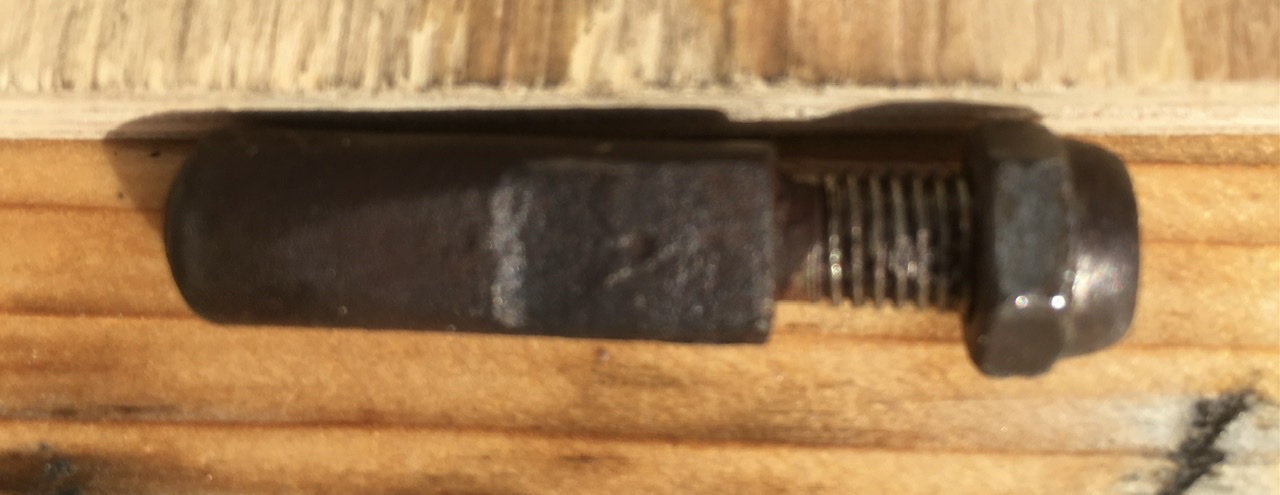

Na wat olie hier en daar fietst ie redelijk goed. Belangrijkste was eerst de kettingbeschermer goed buigen. Maakte nogal wat herrie. En de crank begon te wiebelen na de kruipolie. Crankspie niet goed meer. Even niet meer fietsen.
