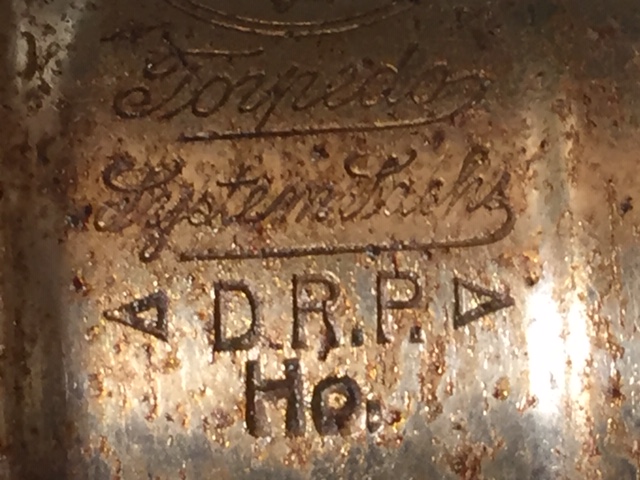

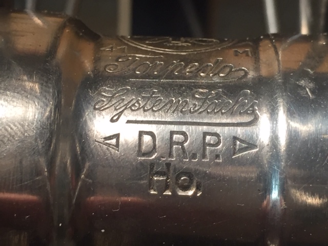

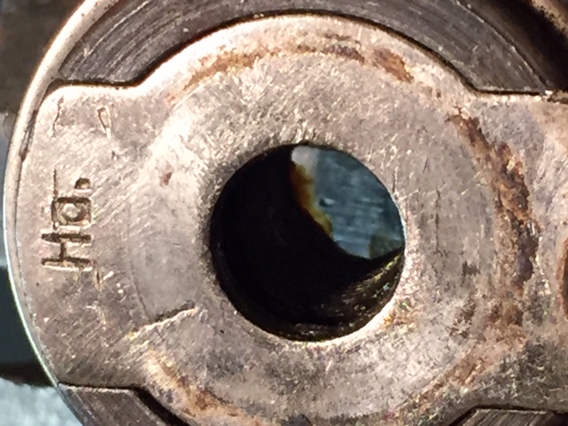

Bij Fichtel&Sachs zijn in 1941 Torpedo naven gemaakt waar naast de gebruikelijke stempels Ho. in is geslagen.
Het stempel is te zien in het naafhuis, de remhevel en de as.

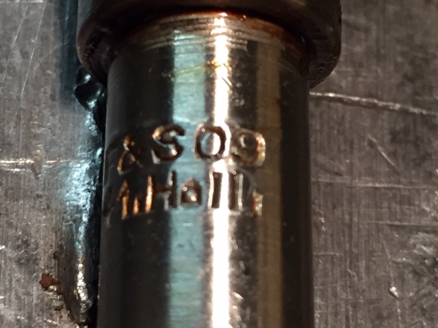

Toen de naven nog niet gedemonteerd waren was het stempel in de as nog niet gezien en dat wijkt af omdat er naast het merk, type en jaartal ook nog Holl. ingestempeld is.
Er bestond een vermoeden dat het stempel betekend dat de naven indertijd speciaal voor Holland zijn gemaakt maar helemaal zeker was dat niet.
Nu ik net het stempel in de as tegen ben gekomen twijfel ik er niet meer aan.
Maar heeft iemand iets dergelijks wel eens eerder gezien of is er achtergrond informatie over bekend?

Ik heb de Ho, stempel ook al meerdere keren gezien op Torpedonaven - maar alleen op nederlandse fietsen. Volgens mij zijn de partijen zo gemarkeerd voor export naar NL.

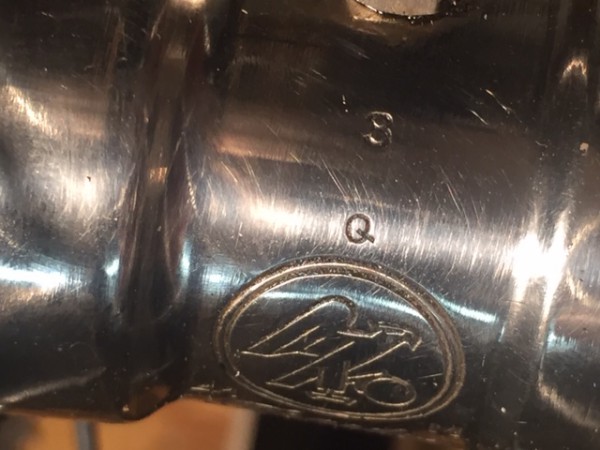

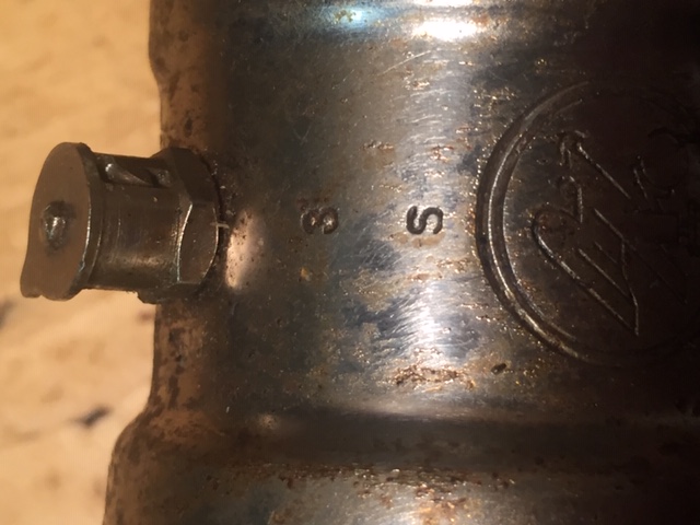

Misschien ook nog goed om te vermelden dat er een drie, ‘3’ voor de spaakgaten, 09 voor het type naaf, een M voor de materiaal batch en ook nog een Q in het midden onder de 3 van de spaakgaten.
Van die Q weet ik niet wat het betekent. Op de andere naven staat op dezelfde plek van de Q een andere letter.
Alle letters van het alfabet komen voorbij.
En even voor de helderheid, het is onmiskenbaar een Q
Die werd na 1957 niet gebruikt als bouwjaar aanduiding omdat die te veel op de O lijkt.
Hier wordt de letter dus wél gebruikt.
