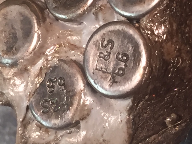

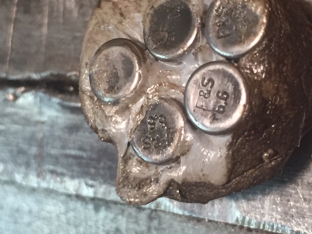

Er zijn ooit rollen voor een drijfkop van een Torpedo gemaakt die geen standaard diameter van 6.5mm maar een overmaat van 6.6mm hebben.
Dergelijke onderdeeltjes ben ik maar een keer tegengekomen.
De idee dat het Überhaupt gemaakt is vind ik grappig.
Het zegt iets over de manier waarop er over gedacht werd.
De rollen op de foto zitten overigens in de sillyputti zodat ze bijelkaar blijven.
Overmaat drijfkoprollen van F&S

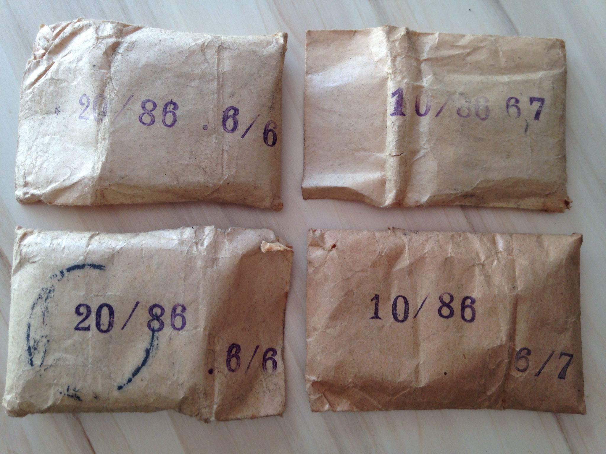

Een bevriend liefhebber van transportfietsen stuurde mij de foto hieronder.
Het blijkt dat er ook nog grotere overmaten van 6.7 werden geleverd.
Maar zo ziet dat er dus uit.

Zo kon je een versleten drijfkop slijpen, en met grotere pallen erin weer in gebruik nemen. Met name tijdens de oorlog waren er veel fietsenmakers die het aanboden om torpedo onderdelen te reviseren, om wat er nog over was zo lang mogelijk mee te laten gaan. Het vakblad De Nederlandse Rijwielhandel staat in de oorlogsjaren vol met advertenties voor dit soort diensten.
