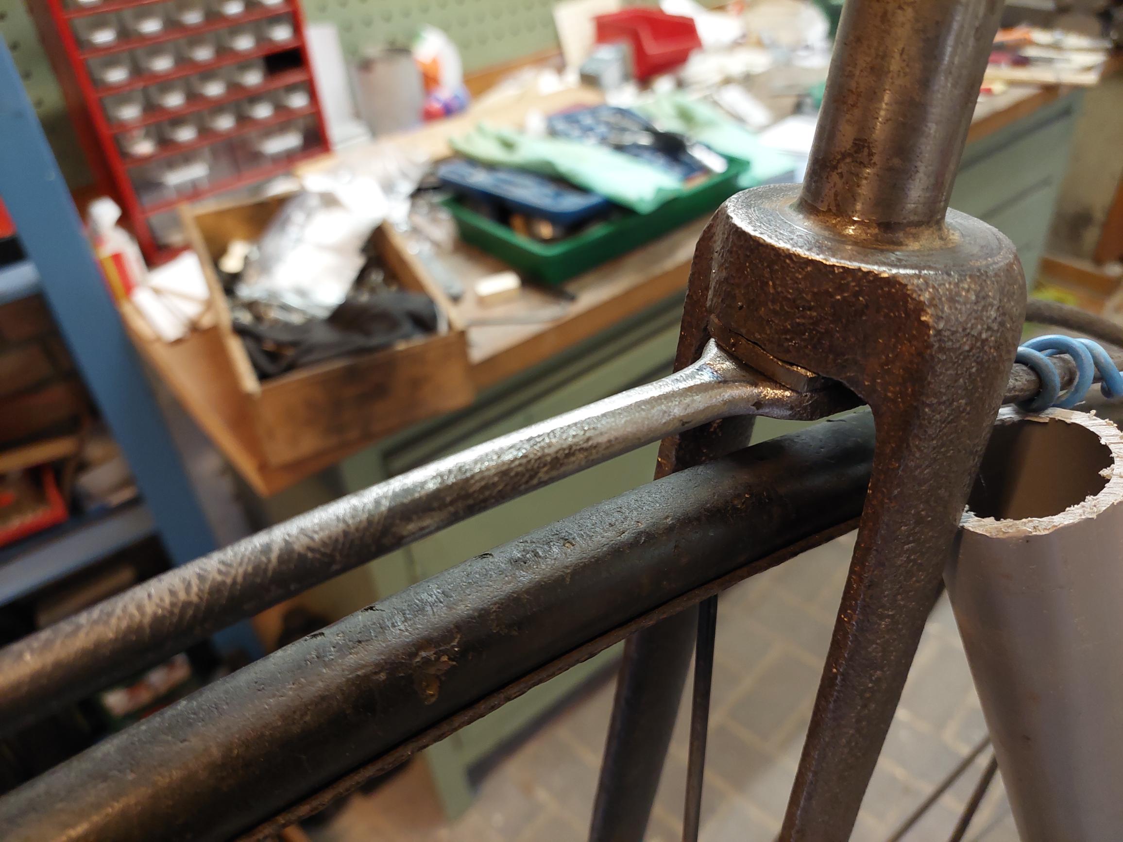

Het deel dat onder de vork geschroefd zit, de beenbeschermer zullen we maar zeggen, d=zat er bij mijn fiets nog op. Vooraan was hij duidelijk afgebroken.
de beenbeschermer is nog origineel
Ik heb alle delen nagemaakt. De 10 mm stang bovenlangs het wiel. De twee staken vooruit (8 mm), met een oogje eraan gelast. En natuurlijk de steun zelf, die ik op de draaibank heb gemaakt uit 22 mm staf. Om het recht gemonteerd te krijgen heb ik alles op de fiets gemonteerd met tie wraps en het toen provisorisch vastgelast.

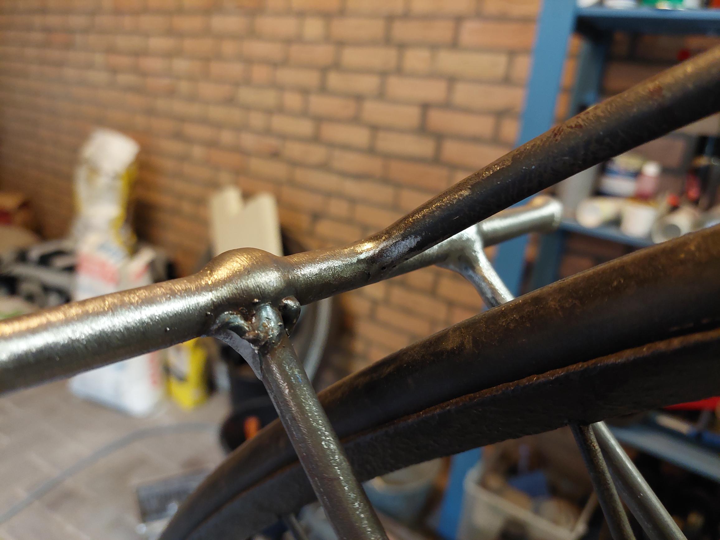

Hier ben ik een fase verder, en zijn de meeste lassen al gedaan. Een van de stangen naar voren moet nog worden afgewerkt. De constructie is één ding, het afwerken vraagt heel veel geduld. Soms ben ik wel drie keer opnieuw aan het lassen en weer slijpen en vijlen voor het goed is.
op deze foto zie je links bij de stang nog het ruwe laswerk
