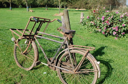

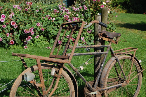

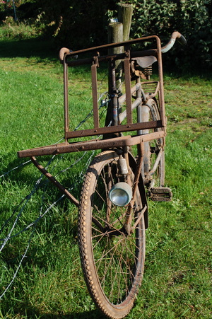

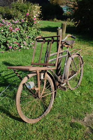

Vandaag letterlijk een Raket transportfiets uit het stro in Markelo gehaald. Over Raket is volgens mij vrij weinig bekend? De info die ik heb komt van het Transportfietsnet. Mocht hier meer over bekend zijn, laat het weten. Ook het framenummer geeft mij geen indicatie hoe oud de fiets is. De fiets heeft een Hulshof zadel en een Roelewiel drager. Vermoedelijk na 1945? Wie weet meer.
Hieronder de omschrijving bij de fiets;
RAKET TRANSPORTFIETS, MARKELO, FRAME, NUM. D 4013
In 2014 werd er een herenfiets in Lochem aangekocht. De eigenaar gaf toen aan dat de buurman nog een transportfiets zou hebben. Er zou contact gemaakt worden om de ook de transportfiets aan te kopen. Het contact bleef uit, tot er in 2017 wederom telefonisch contact kwam of er nog interesse in de fiets was. Ja de fiets stond nog in het stro in de schuur in Markelo!
Het ging om een Raket transportfiets. Met frame num,. D 4013. Bouwjaar nog onbekend. De fiets was het transportleven begonnen als verkoopfiets voor stoffen. Voorop de drager zaten toen drie koffers en hierin bevonden zich de stoffen. Van daaruit werd er verkocht door de Firma Godeke uit Markelo. De verkoper was de heer Slomp. De fiets kwam rond 1960 bij de 2e eigenaar de heer Jan Hendrik Tijink (1939). De fiets zou ongeveer 10 jaar dienen als melktransportfiets van en naar landerijen rondom Markelo.
Een maal was de heer Tijink, zo kon hij zich herinneren, gevallen met de fiets. Waarschijnlijk iets te veel melkbussen mee? Dit waren soms wel drie gevulde melkbussen! Hij was jong, stond weer op en zelfs niet alle melk was verloren gegaan. Zo ging dat toen! De landerijen lagen soms wel een aantal kilometers van de boerderij. Hier woonde de heer Tijink al heel zijn leven. Zijn ouders waren de boerderij begonnen en hadden de boerderij laten bouwen in 1934. De boerderij was tijdens de aankoop van de fiets het woonhuis van de heer Tijink in de landelijke omgeving van Markelo.
Raket was eind jaren ’20 een merk van de Hollandsche Speciaal Industrie in Zutphen, een kleine fietsenfabriek die zelf frames bouwde. Ze gingen in 1932 failliet en fietsgrossier Kruitbosch uit Zutphen nam het merk over. Tot enkele jaren geleden was het merk nog steeds in handen van Kruitbosch (nu in Zwolle) en werd het voor kinderfietsen gebruikt.
Op de website van Kruitbosch Zwolle staat dat ze in de jaren ’50 zijn opgericht, maar Kruitbosch Zutphen bestond dus al veel langer. Hoe deze zich tot elkaar verhouden is niet bekend. Ook is niet bekend wat Kruitbosch Zutphen na 1932 met het merk Raket heeft gedaan. Het meest waarschijnlijk is dat ze het voor assemblagefietsen hebben gebruikt. Veeno heeft de Raket geproduceerd (begin jaren ’60). Productie werd overgenomen door De Wilde. De Wilde was een framebouwer.

En er staat geen leesbare informatie op de (achter-)naaf? Mooie vondst overigens!

Morgen schoonspuiten en kijken wat de zeer vuile naven te vertellen hebben!
De fiets stond zeker 30 jaar stil en de voorband oppompen en gewoon goed! Achter was helaas de binnenband kapot. Buitenbanden zijn nog goed. Hoezo kwaliteit!

Wat een prachtige vondst! Zo origineel, kompleet en in prachtige staat, zelfs met originele spekbanden. En geweldig dat de geschiedenis van de fiets bekend is.

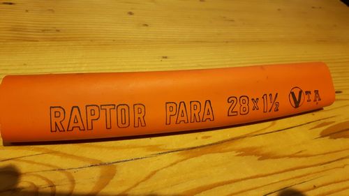

Voorzichtig begonnen met de Raket te ontmantelen en schoon te maken. Om het achterwiel trof ik deze oranje binnenband aan. Raptor Para. Iemand iets over bekend?
