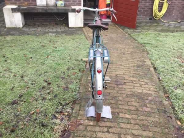

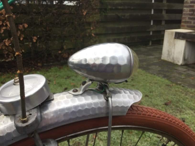

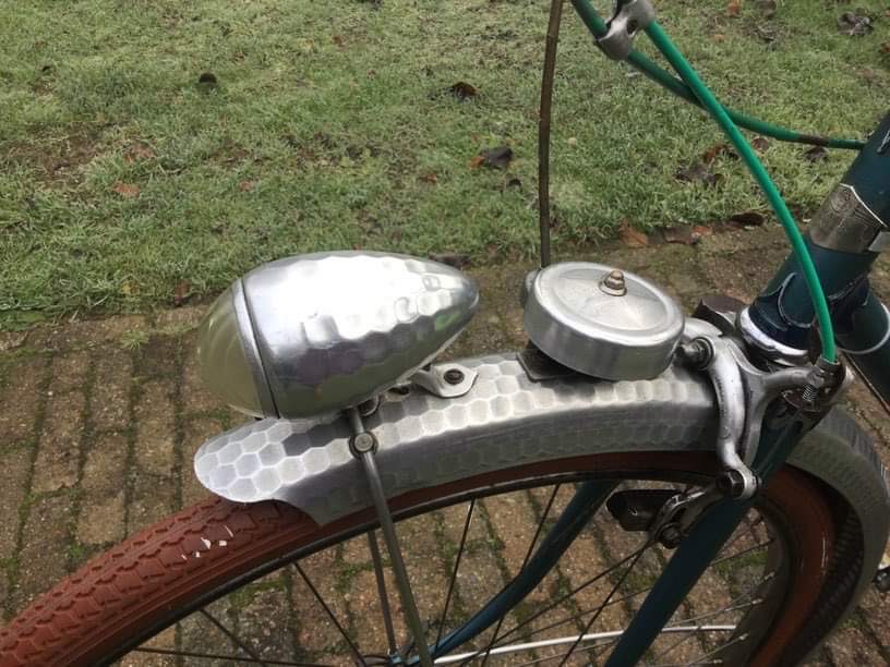

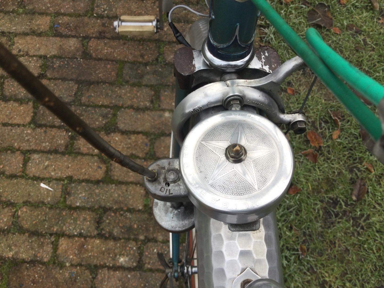

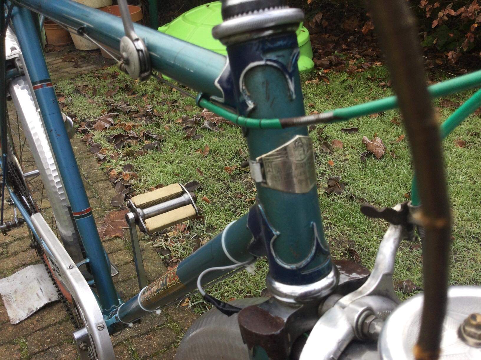

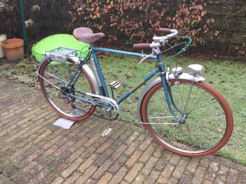

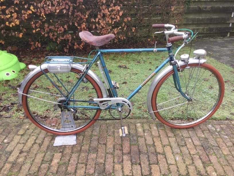

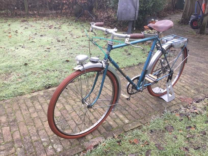

Franse herenfiets merk F.Schaetzel nu compleet
Bericht door Willemklaassen »
Mijn Franse fiets F.Schaetzel uit 1948 is compleet.
Dankzij 2 nieuwe rode ballonbanden via Bikestoremember.
2 aluminium gereedschapsbakjes ook via Bikestoremember.
Een Simplex buisversteller via Facebook.
De Simplex derailleur en het aluminium kettingscherm EBay.fr ( Bric Broc Gard )
Alle lagers zijn opnieuw van vet voorzien en lopen weer als nieuw.
Nieuwe NOS remblokjes geplaatst in de originele houdertjes.
Inmiddels is ook het leren zadel weer opgespannen.
De verlichting kabels zijn omgelegd, en de oude verlichting werkt.
Ik dacht altijd dat Franse fietsen niet erg degelijk waren, echter deze zit stevig in elkaar, en loopt geweldig licht.

Berichten: 1442
Re: Franse herenfiets merk F.Schaetzel
Hij is prachtig! Goed gedaan.
Berichten: 1917
Re: Franse herenfiets merk F.Schaetzel nu compleet
Willemklaassen schreef: 16 dec 2022, 09.46 Ik dacht altijd dat Franse fietsen niet erg degelijk waren, echter deze zit stevig in elkaar, en loopt geweldig licht.
Als je referentiekader 70-er jaren bikeboom peugeotjes ed met plestik simplex derailleurs is, zou dat inderdaad de conclusie zijn. Maar in Frankrijk werd altijd al gefietst door alle sociale klassen, dus er was heel lang een markt voor goede fietsen, met een dip toen de massa motorisering op gang kwam
