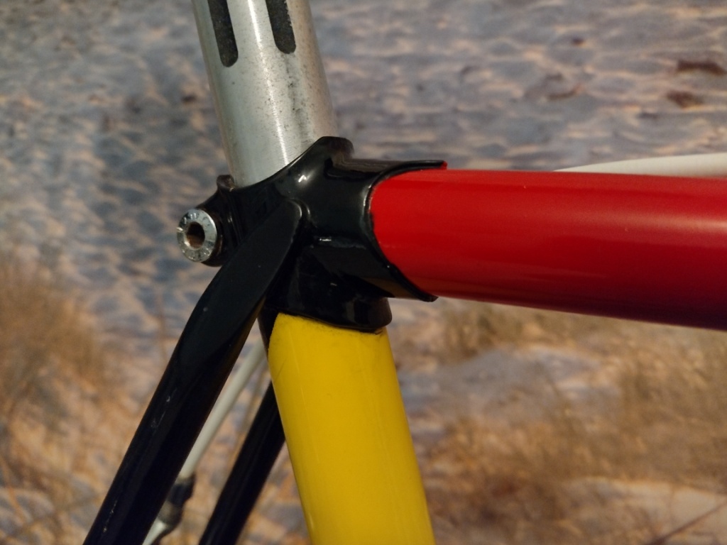

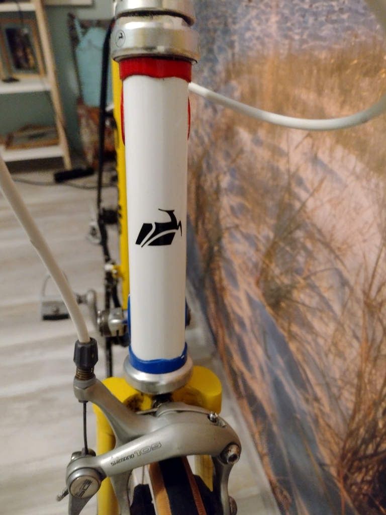

Meestal ben ik bezig met Batavus racers uit de jaren '80 maar onlangs heb ik een Gazelle gekocht in de Team TVM uitvoering. Of eigenlijk, ik heb een fiets gekocht die doet alsof ie een Gazelle TVM is. Al voordat ik contact opnam met de verkoper had ik door dat er dingen niet klopten. Maar heel soms doet dat er niet toe, dit rijwiel is erg mooi om te zien en bleek ook nog eens erg fijn te fietsen dus dan moet ie maar mee. De verkoper had 'm gekocht van iemand uit het dorp die 'm bij de lokale fietsenmaker vandaan had, verdere historie onbekend. Op het eerste gezicht klopt de hele kleurstelling, maar in detail: de woorden TVM en Team ontbreken, 'Gazelle' staat niet voor op de voorvork maar op de zijkanten, de voorvork mist de Gazelle-gravering. Je had een Team-uitvoering met Reynolds 531-buis, te herkennen aan de kaarsrechte voorvork, en de (veel) goedkopere Team Replica met een goedkopere Reynolds-buis. Deze fiets lijkt me geen van beide.
Tegelijk klopt opzichzelf wel het hele plaatje. Gazelle balhoofdstel (zijnde een Stronglight), Rolls zadel, stuurbocht en de volledige Shimano 105-groep zijn allen strak te dateren rond 1994-1995 obv de jaarcodes. Niks lijkt van latere datum, op het stuurlint na. Zal iemand zelf een frame hebben laten spuiten omdat een echt Teamframe te duur was? Op de afmontage is vervolgens in ieder geval niet bespaard.

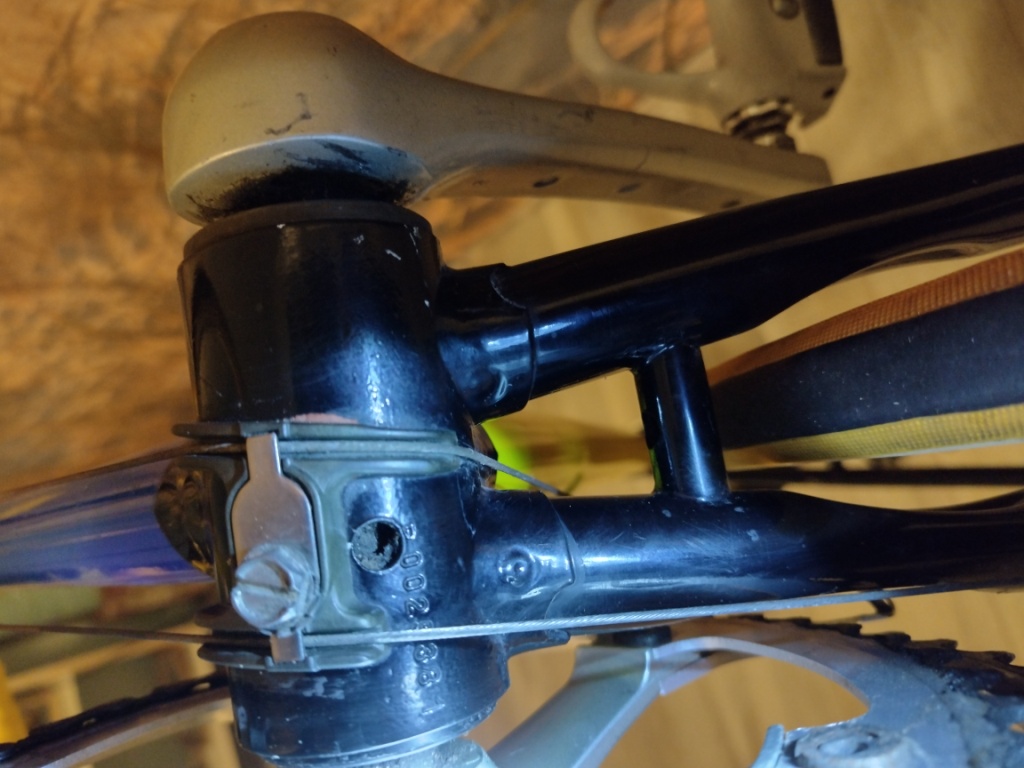

Onderop staat een letter (?) gevolgd door 0025381.

In het kort zo maar even, zonder me echt tot in de details te verdiepen. Het framenummer "lijkt" er een van Gazelle uit1990. Echter in dat jaar reed TVN nog op het Italiaanse Zullo.
Het spuitwerk ziet er eerlijk gezegd netjes uit.
Maar een vergelijkbare Gazelle heeft graveringen inderdaad op de voorvorkkroon maar ook op de topeinden van de staande vorkbuizen.
Laten we het er op houden dat het een leuke replica is

Ik zie er totaal geen Gazelle in, en het frame lijkt me een stuk ouder dan TVM

bovendien met spatbordoogjes op de patten. Geen wedstrijdfiets dus...

Leuk spuitwerk. Maar op het eerste gezicht zou ik zeggen dat het een Peugeot frame is van begin jaren 80. Zo te zien met Vitus achterpatten. Zo te zien wel een duurder model. Mogelijk een PFN 10.http://www.bikeboompeugeot.com/Brochure ... 0PFN10.jpg
Re: Gazelle Team TVM
Ik ben het met cyclissimo eens, een Frans frame
