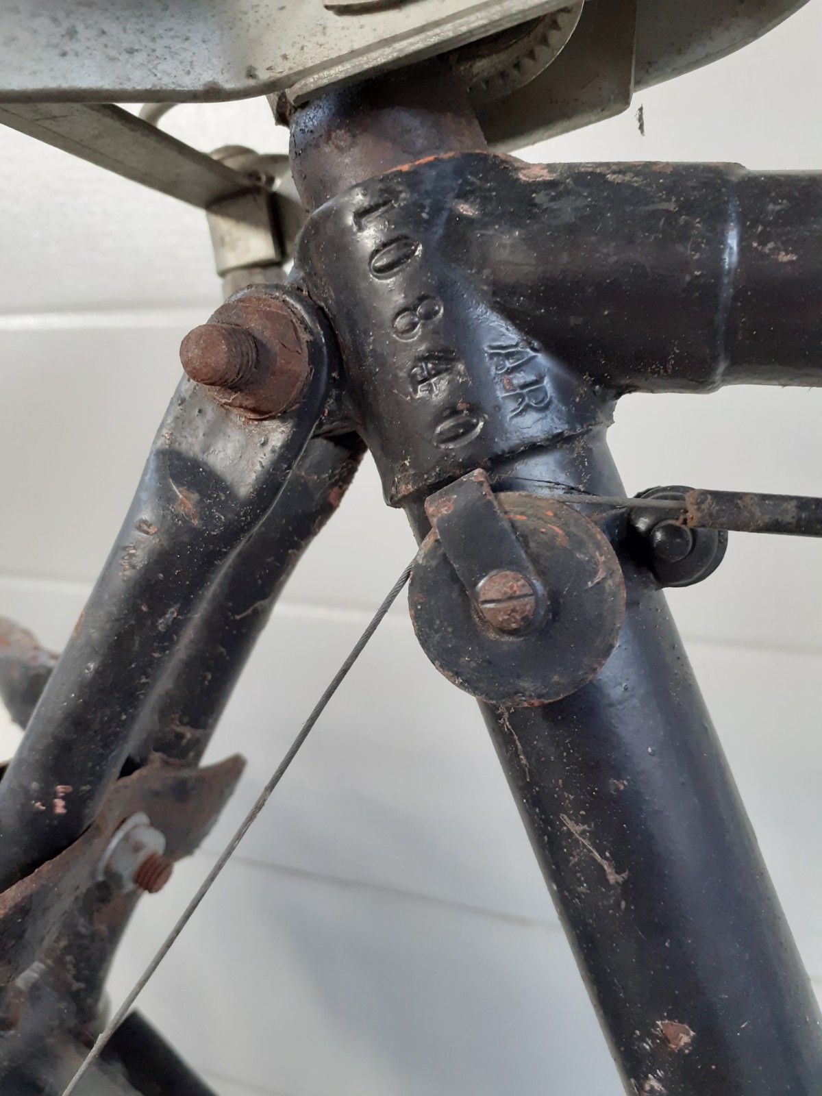

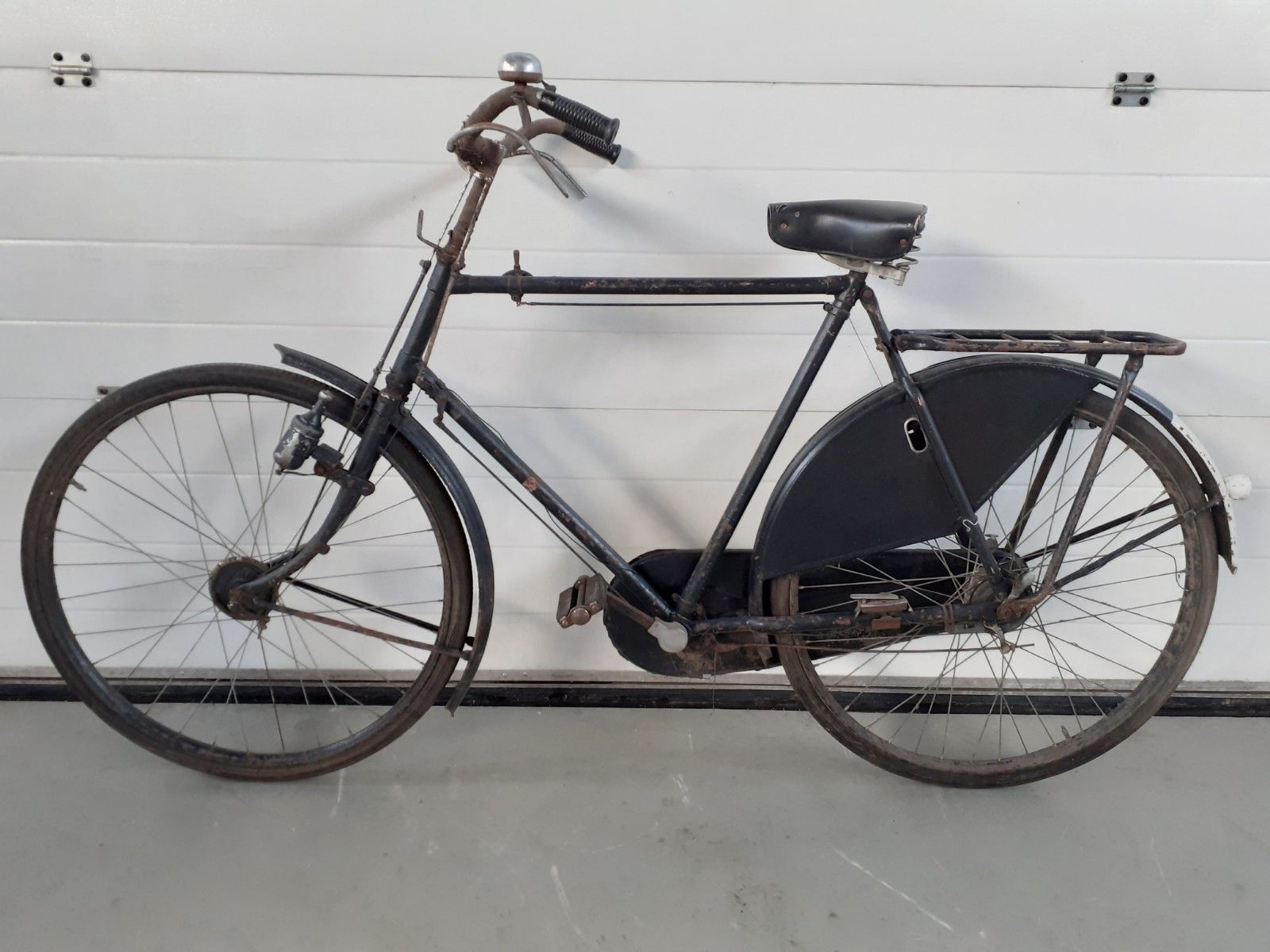

Ik kocht onlangs een oude Nederlandse fiets aan, specifiek omdat het om een relatief grote framemaat gaat (62). Er werd me gezegd dat het om een Burgers ENR uit Roermond uit 1935 gaat. Spijtig genoeg is de fiets ooit met de borstel geschilderd en dus geen transfers meer zichtbaar.
Kan iemand dat bevestigen of net ontkrachten? En me eventueel meegeven in hoeverre de fiets alle originele onderdelen heeft?
Framenummer: AR10840 (zie foto)
Achternaaf: Sturmey Archer KB05

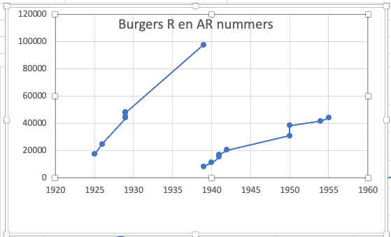

Die fiets is ongeveer uit 1939. In het clubblad van de vereniging 2022/3 heeft een artikeltje gestaan over de Burgers R en AR nummers uit Roermond met daarin dit grafiekje.
Het zadel is niet origineel, de rest ziet er wel goed uit. voorzover het te zien is op de weinige foto's
grafiek R en AR nummers.png (25.22 KiB) 761 keer bekeken
