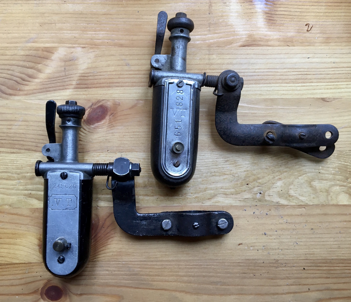

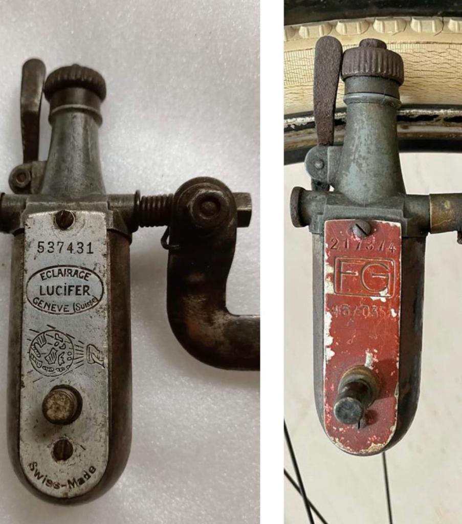

Hallo allemaal,
Ik heb hier 2 van de bekende Lucifer (CH) dynamo's, gelabeld Van Tertolen V.T.
Gezien de serienummers de oudere versie aan de linkerkant.
-> Kan iemand ze misschien wat preciezer dateren en vooral aangeven wanneer de modelwisseling heeft plaatsgevonden?
Bij voorbaat dank
Vriendelijke groeten uit Berlijn, Richard

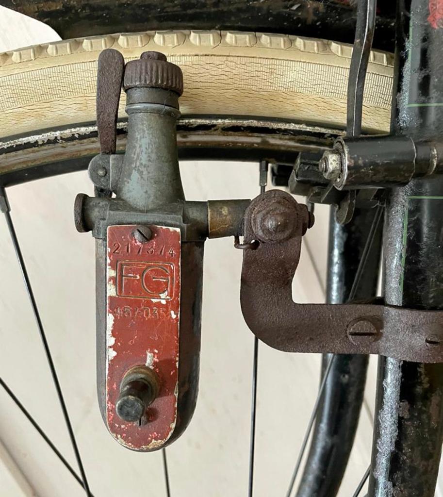

Helaas kan ik je niet helpen aan een datering. Wel weet ik dat er nog een andere versie is die als twee druppels water lijkt op die van Fongers. Fongers verkocht deze dynamo’s tussen 1929 en 1931 als ik me niet vergis. Zijn er mensen die deze specifieke dynamo toevallig hebben liggen? Dan houd ik mij aanbevolen.

Je kent ze dus tot nu toe met "Lucifer" (d.w.z. de fabrikant) erop, verder met de Nederlandse labels V.T. en FG. Er is ook een Duitse import van "IMPEX"...
Importeurs of dealers mochten ze dus blijkbaar voorzien van hun eigen merken - wat bovendien vrij eenvoudig was aangezien alleen de (losse) afdekplaten gestempeld moesten worden. Geprofileerde platen (zoals die rechts op mijn foto) heb ik tot nu toe eigenlijk alleen van V.T. gezien, maar dat betekent niet dat er geen anderen waren.
Wat mij verder opvalt is dat de getoonde modellen van @JasperA bij het scharnier iets afwijken van de mijne, hoewel de serienummers hier vergelijkbaar ver uit elkaar liggen...
Het blijft dus enigszins raadselachtig om welke bouwjaren het gaat. Hoewel je ze zeker midden jaren 20 tot begin jaren 30 kunt plaatsen, zou een preciezere toewijzing aan de hand van het serienummer natuurlijk heel mooi zijn :-)

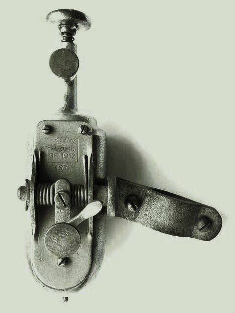

Lucifer introduceerde dit model al in 1912 (zie afbeelding) en was daarmee een van de pioniers op het gebied van elektrische verlichting. Rond 1924 was dit model uitontwikkeld en zou het tot 1932 op de markt blijven (met jaren daarna nog de mogelijkheid om reserveonderdelen bij te bestellen). Het was een veel verkochte en duurzame dynamo, die je ook ook nu nog vaak tegenkomt. De overgang tussen beide VT-uitvoeringen (verschil in plaatjes) is m.i. niet scherp afgebakend maar ligt ergens rond 1930.
groet, Jos
Lucifer dynamo 1912.jpg (38.49 KiB) 12455 keer bekeken
Lucifer ca. 1918.JPG (140.16 KiB) 12455 keer bekeken
