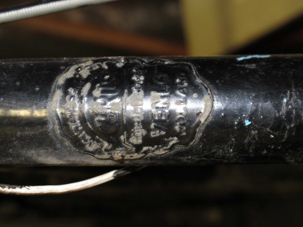

Voorop staat een balhoofdplaatje met de bevestigingsgaatjes links en rechts. Het lijkt dezelfde als het plaatje rechtsboven op p 114 in de speciale uitgave over Valuas en Cyrus. Maar zegt het iets over het bouwjaar of - periode? Eronder zit nog een restje van een rechthoekige transfer met groene lijntjes.

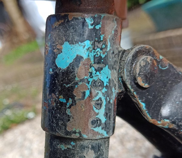

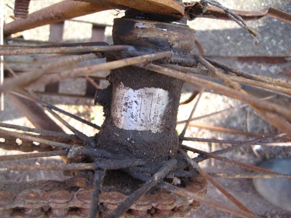

Ha Joost. Dank voor de tip en het nummer heb ik gevonden: 94613.Volgens die tabel van Cyrus, Valuas zou het bouwjaar dan tussen 1941 (90301)en 1946 (98625) liggen. In het binnenwerk van de achternaaf is 'Styria 51' ingeslagen. Het naafhuis is een F&S. Die was zwart geschilderd. Ik kan geen letter van het jaartal terugvinden. Dus ik denk dat die naaf niet betrouwbare informatie oplevert.

Die naaf is uit 1925! Dus ofwel de fiets is veel ouder of de naaf is veel ouder dan de fiets.

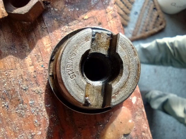

Op de remmantel staat het logo van F&S en het getal 40. Komt dit onderdeel dan uit 1940? De kop die de remmantel op zijn plek houdt is van Styria uit 51. Op andere onderdelen van de naaf vind ik geen logo's en getallen. Het lijkt mij dat wiel en naaf dan inderdaad uit 1925 stammen en dat er later onderdelen vervangen zijn. Of het wiel origineel in de tandem zat is niet vast te stellen. Ik vaar op de informatie van het framenummer. Het frame van de tandem zou dan ergens tussen 1941 en 1946 gebouwd zijn. In de Cyrus/Valuas uitgave is verder niets te vinden. Hoe de tandem er origineel uitgezien heeft ...

Ja, die remmantel is uit 1940 en een vervanging, net als het styria onderdeel en mogelijk ook de rest van het binnenwerk. Niet ongebruikelijk want dat is juist het mooie aan die Torpedo naven en alle kopieën er van, bijna alle onderdelen zijn probleemloos uitwisselbaar en ook nog steeds verkrijgbaar. Dat kan ze héél lang werkend houden, zolang de huls maar goed blijft

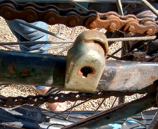

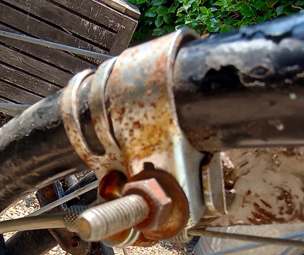

Leuke vraag Dirk. Op de achtervork zit nog eenzelfde beugeltje voor het vastzetten van de remhevel als op de voorvork. Dus misschien zat achter ook een wiel met een trommelrem?
Denhard.

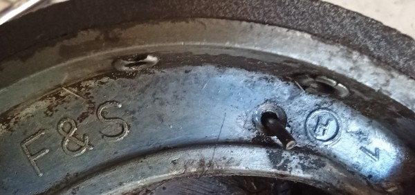

In de trommelrem van het voorwiel voor staan het F&S logo, de letter H en een 1. Gebruikte F&S dezelfde nummering voor deze remmen als voor terugtrapnaven? Dan zou de H op 1965 slaan.
Kortom, de meeste onderdelen hebben een redelijke tot eerbiedwaardige leeftijd, maar het is wel allemaal bij elkaar geharkt.Denhard.
