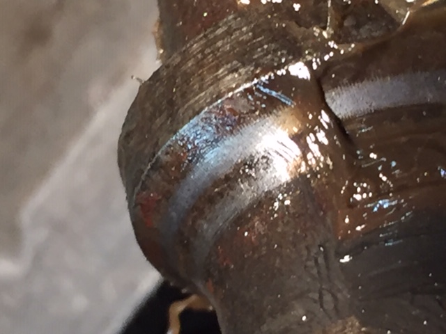

Aan de kogelbaan is te zien dat er ook kogels van 1/4” in kunnen en dat die dan iets hoger op de as draaien waar de as nog niet versleten is. Ik zou dat in’t ieder geval proberen.
Verder is het apart dat én bij jou én bij mij de rechter cup niet los wil komen.
Ik heb de rand van de cup in een zware bankschroef geklemd en het frame als hefboom gebruikt en nóg kreeg ik er geen beweging in. Om verder niets kapot te maken of door warmstoken hardheid te verliezen heb ik het maar zo gelaten.
Ik heb overigens geen origineel crankstel van Burgers en heb twee cranks bijelkaar gezocht en op maat geruimd.
Verder prijs ik mijzelf gelukkig omdat ik Überhaupt twee assen en een set cups heb gevonden. Bij een van de twee frames zat helemaal geen as of cups en bij de andere alleen maar twee cups waarvan de een dus vast zit.
Maar een van de twee fietst inmiddels weer.
Met 1/4” kogels in de as. :P
Het verschil. De bovenste kogelbaan is met <br />1/4” kogels. De onderste met 9/32”

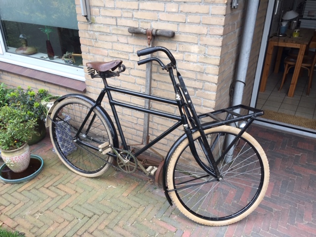

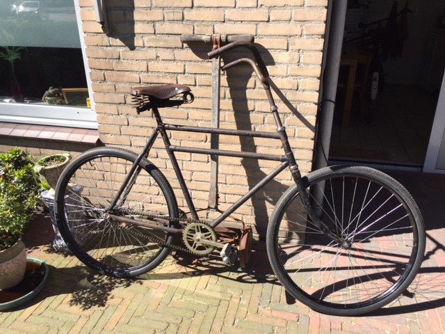

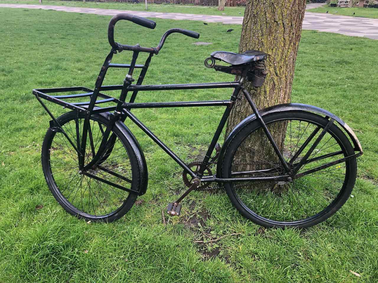

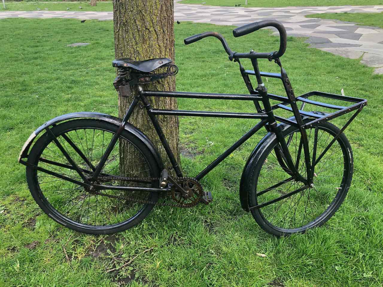

Deze is in aanbouw.
Deze is in aanbouw.
Deze is zo goed als klaar.
