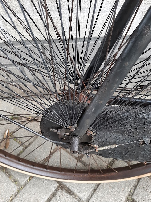

Hoi Gerard,
ik heb eens gemeten bij diverse Fongers fietsen.
BD3 1903 is 39,6 mm van boven op de kroon naar het gat van de as van het voorwiel.
Dat geldt ook voor de BDG uit 1907 en de model Groningen uit 1915.
De DZ uit 1918 die ik als origineel inschat (met dunne butted spaken en smalle spatborden) heeft verrassend 40,6 mm lengte.
Daar zitten onder in de vorkbuis geen stangetjes ter beveiliging maar wel een strip dwars in deze buis.
De CCG uit 1929 heeft een kroon-as lengte van 41,6cm en veiligheidsvork.
De vork groeide bij Fongers dus in etappes. Dat had ik al een keer geconstateerd.

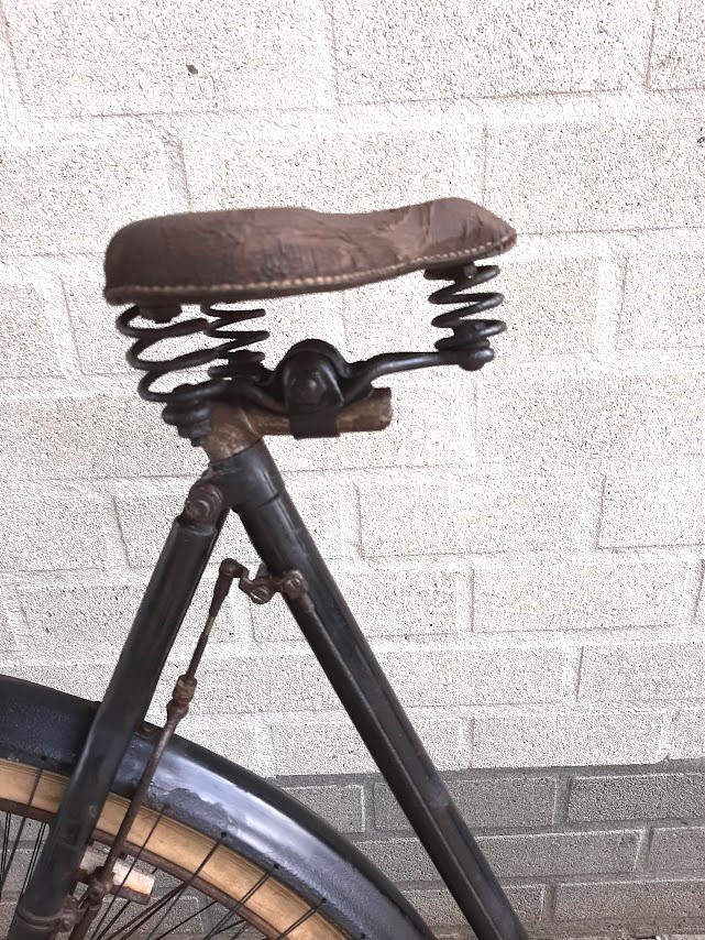

Interessant om de zadelstrip te zien. Dat model was waarschijnlijk de opvolger van het zadel met metalen bodem en recht onderstel.
Die overgang kunnen we nu voorzichtig op 1915 zetten.

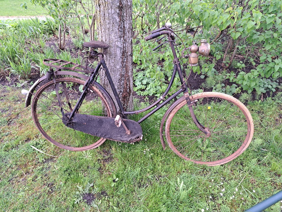

Re: Fongers BDG 1915
Hi,
Ik ben de fiets nu een beetje aan het opschuren en oliën.
De voorrem werkt weer als vanouds
De achterrem begint los te komen maar de olie moet daar nog even goed intrekken.
De pakjesdrager kan er niet af zonder andere onderdelen te beschadigen/kapotmaken.
De versnellingskabel is bijvoorbeeld goed gaar en zal dan zeker knappen.
Ik zal de vork vandaag nog even opmeten.
Heb er een filmpje van gemaakt maar die kan ik hier helaas niet delen.
Gr,
Gerard

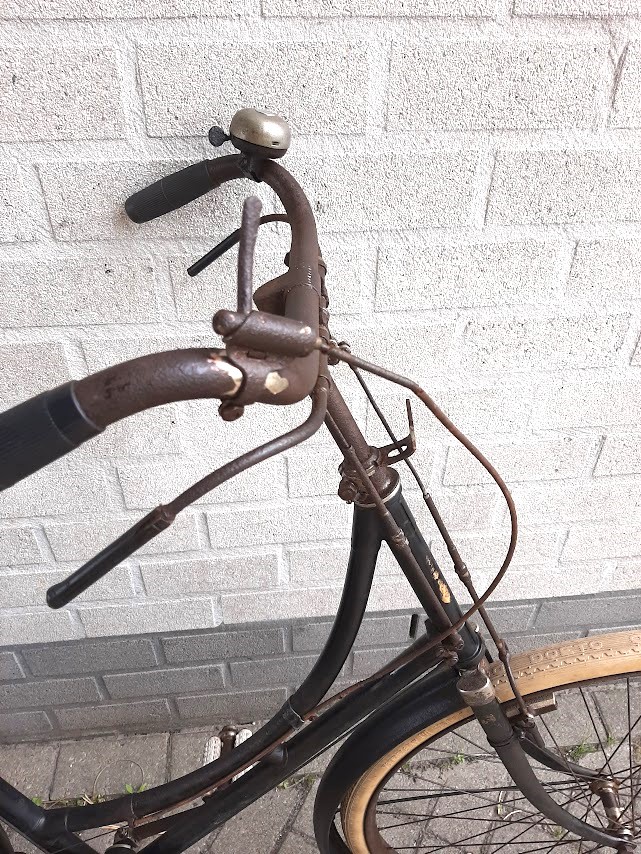

Vandaag even wezen poetsen en oliën.
Zowel de remmen voor als achter functioneren weer zoals het zou moeten.
De stuurversteller is ook los.

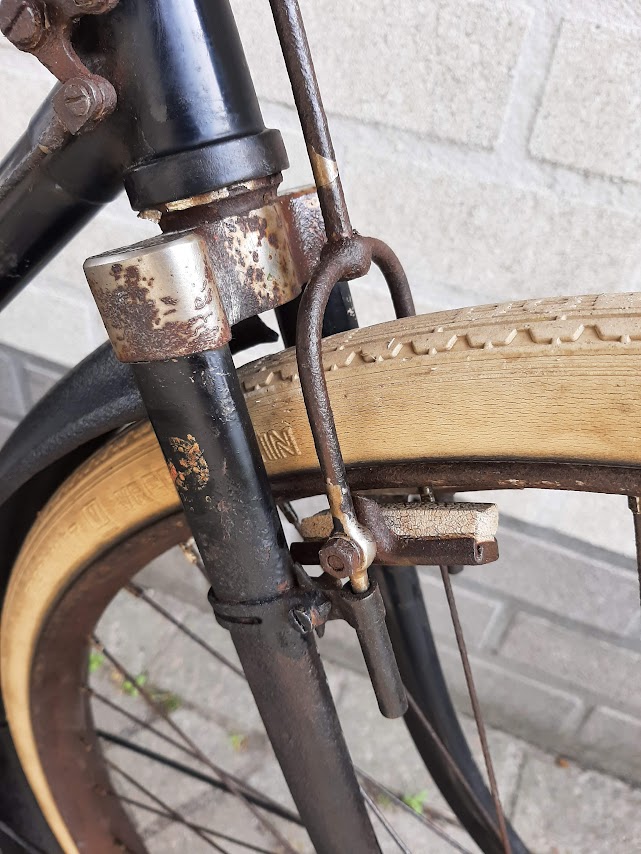

Mooi Gerard dat er weer wat leven in de fiets komt!
Zou de fiets dan voor het ‘chroom-tijdperk’, dus voor 1930 een kleine revisie hebben gehad waarbij de spatborden zijn vervangen door modernere en de voorvork is verstevigd met de bekende pinnetjes?
Het voorspatbord lijkt een ‘modern’ aangepast spatbord te zijn met ook modernere (lees: net wat te lange) spatbordstangen die tot 1933 werden gebruikt.
Een revisie eind jaren ‘20 zou naast de massieve spatbordstangen ook het witte opzetstukje verklaren. Bij een latere revisie vanuit de Fongers fabriek zouden beide zaken niet aanwezig zijn.
Ben dan nog wel nieuwsgierig of deze voorvork inderdaad de pinnetjes heeft om er een onbreekbare voorvork van te maken en of dat überhaupt een revisie ingreep was vanuit de Fongers fabriek.
En een revisie is ook nog steeds uit te sluiten als een lokale fietsenmaker de fiets ooit eens een opfrisbeurt heeft gegeven met nieuwe spatborden en een verse laklaag met bijpassende transfers die iedere fietsenmaker wel had liggen. Het nikkel is dan nog gewoon origineel. Vanuit de Fongers fabriek zullen ze het voorspatbord nooit zo hebben geplaatst zou ik verwachten.

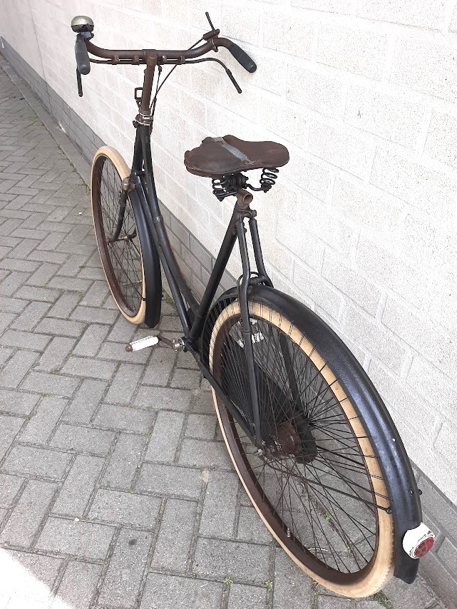

Voor Gerard een conserverende restauratie uitgevoerd. Wat ik gedaan heb:
- onderdelen verwijderd die er niet op hoorden
- zadelpen (omgekeerd model) vervangen
- roest behandeld met Owatrol (de voorheen vernikkelde delen) of licht bijgewerkt met Motip lak (de verweerde gelakte delen)
- gebruikte Doeto banden erop
- voorwielnaaf open gemaakt en gesmeerd (de rest liep nog redelijk soepel)
- kettingkast provisorisch hersteld
- zadel gelijmd en gepoetst
- handvatjes, reflector en jasbeschermernetjes erop
De voorvork met vernikkelde kap lijkt een vervangend (kort) exemplaar. De Lucas bel is van 1932.
En deze hoge dame fietst en schakelt weer!
groet, Jos
