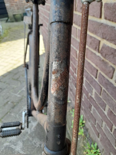

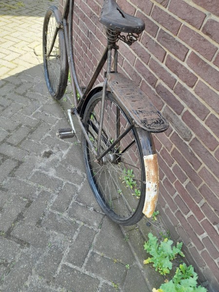

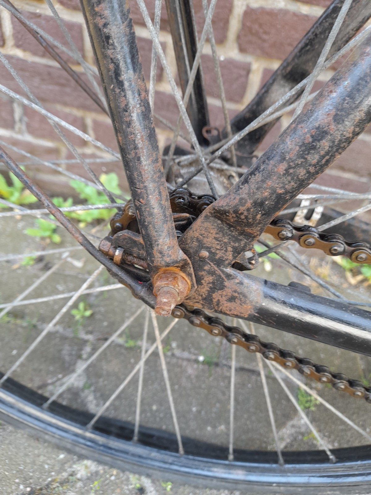

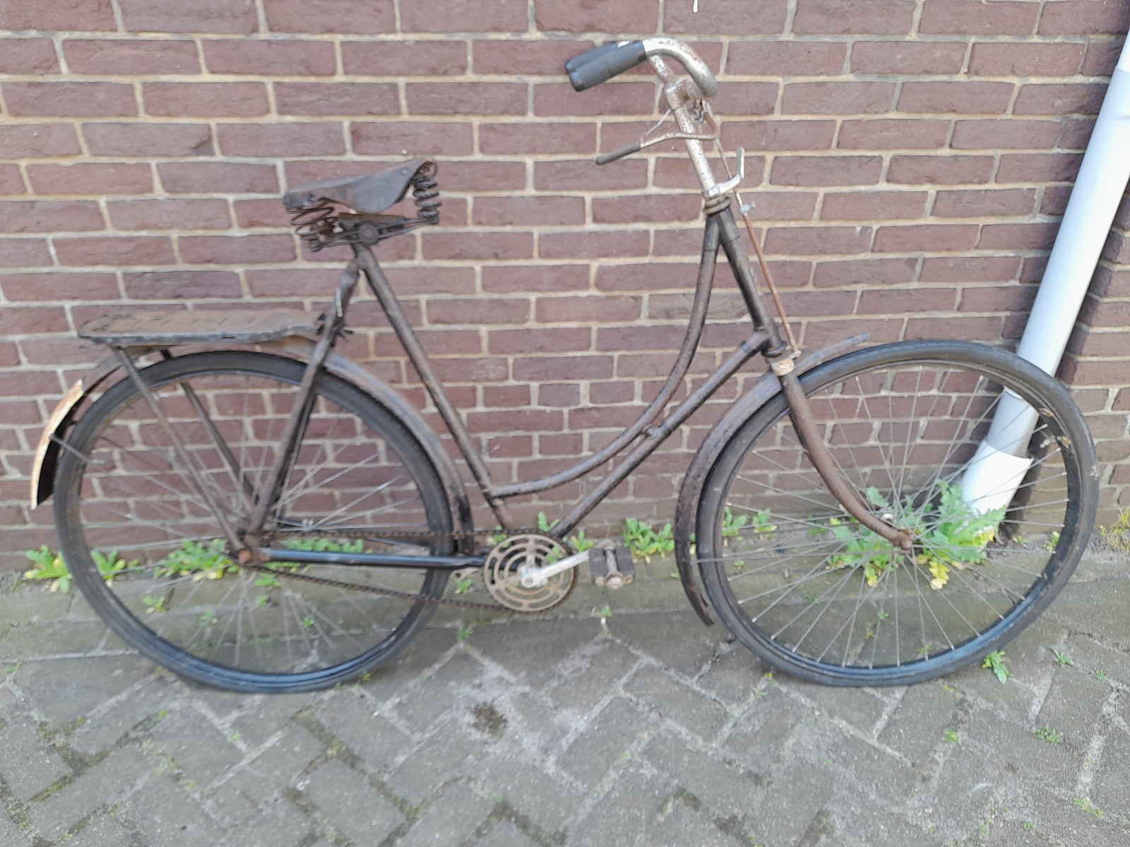

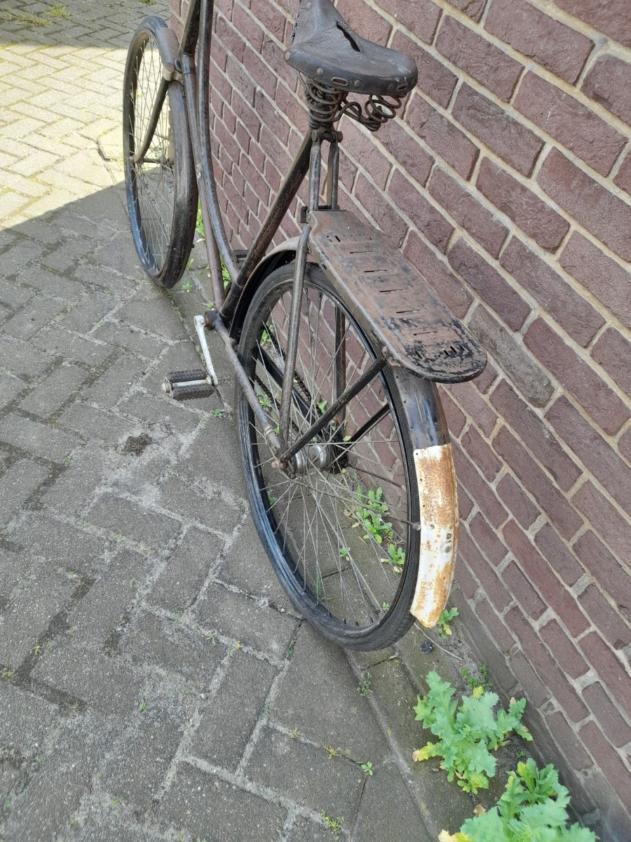

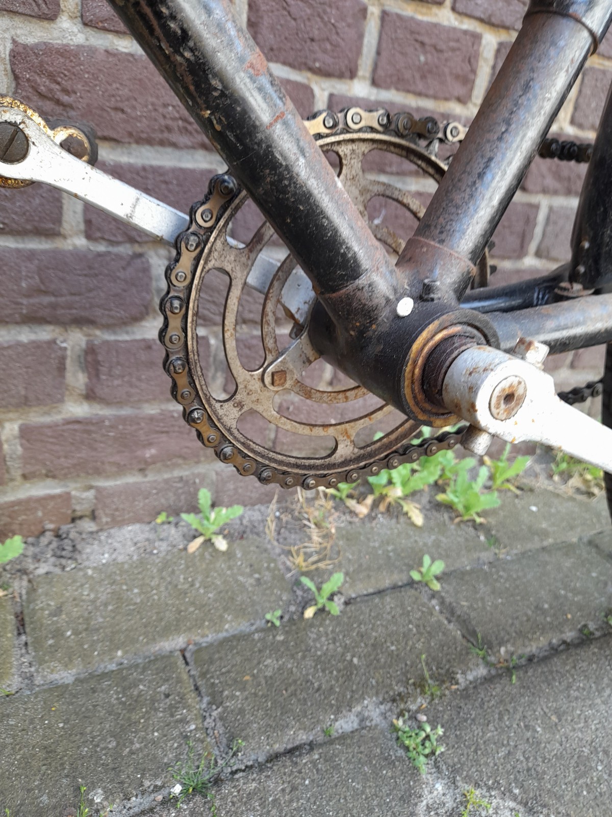

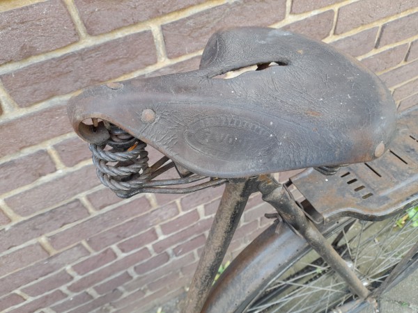

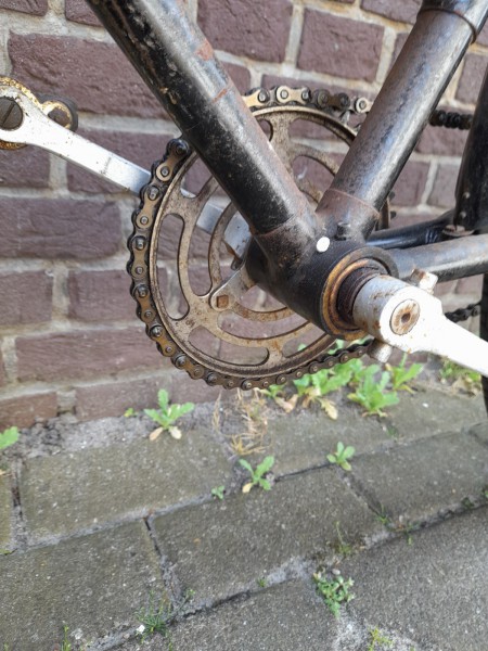

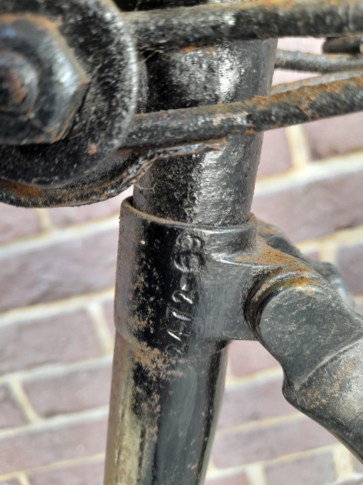

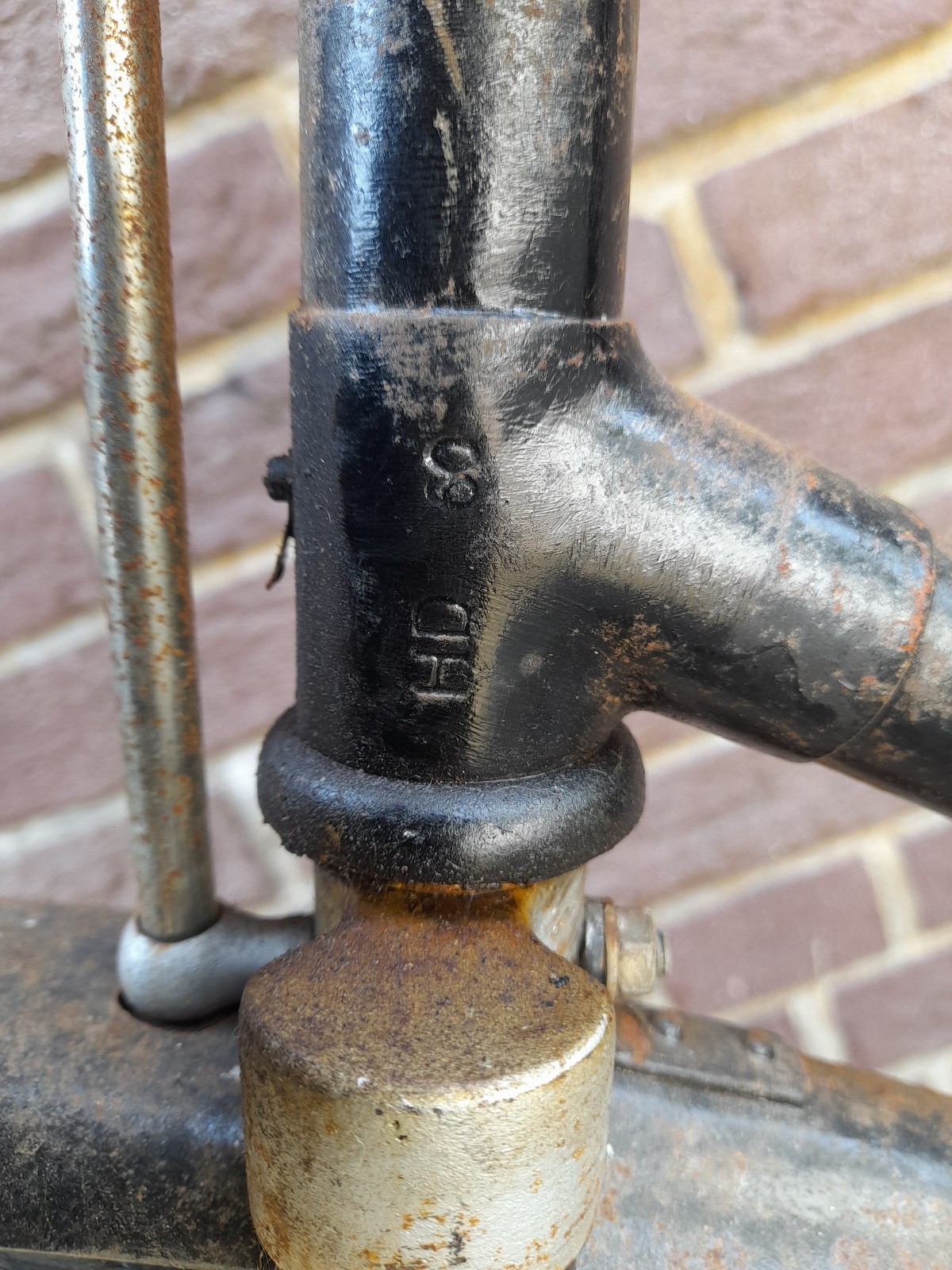

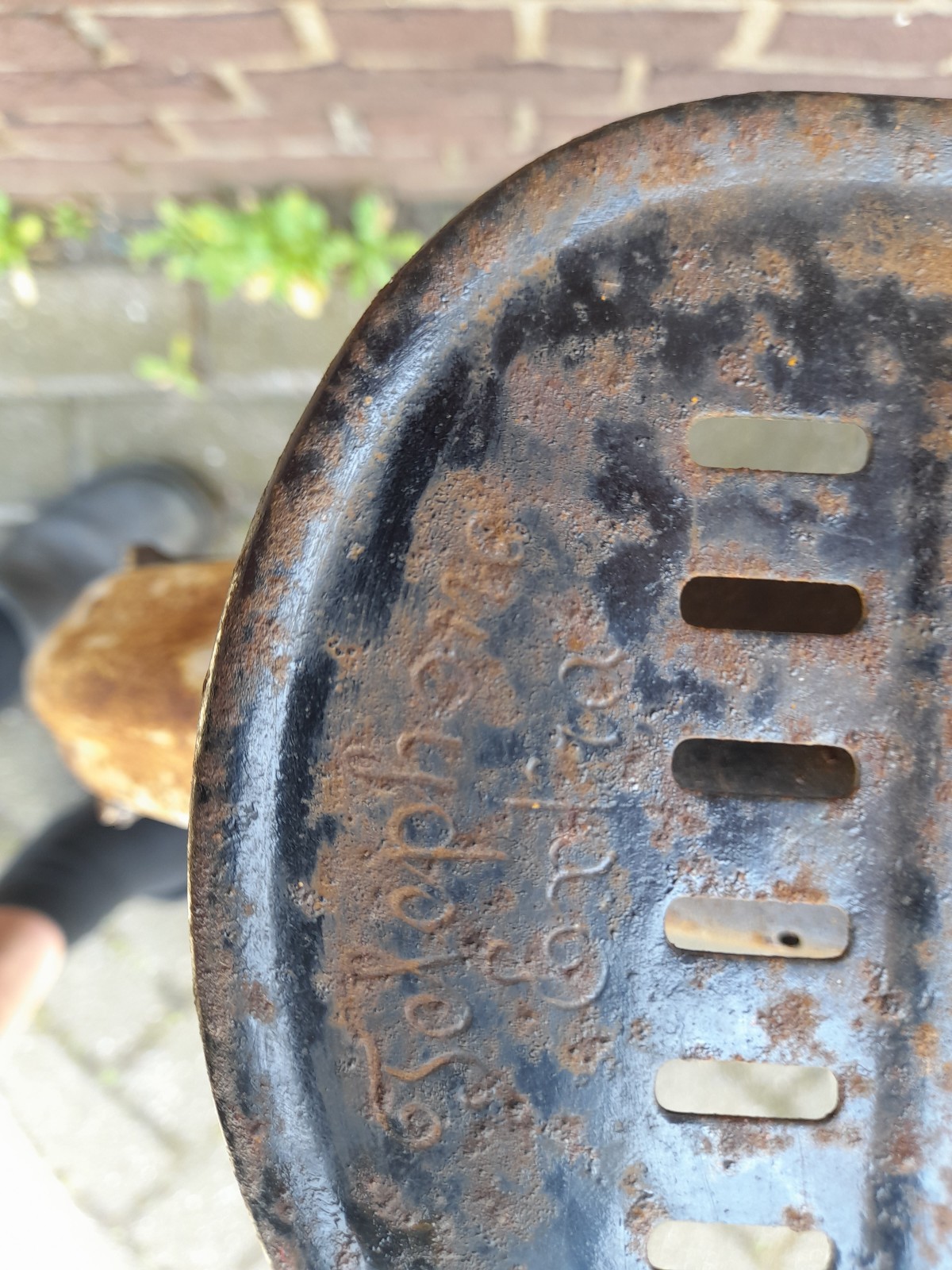

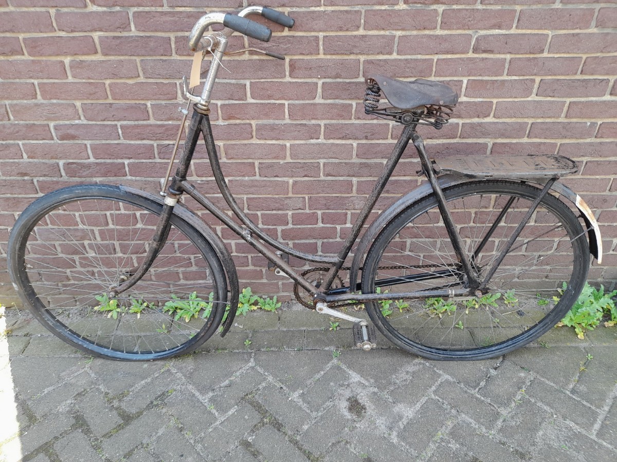

Ik wil deze hier toch even showen. Ik weet dat niet iedereen mij volgt op fb daarom plaats ik haar hier. Bouwjaar 1924. Op de wielen na nog origineel. Misschien dat de achter of voorvelg nog origineel is . Zat er voor een 32 spaaks in ( ik dacht zelf van niet ) . Mooie details!

Ja, Leuke fiets Peter,
Ik heb `m zien staan in Berlicum.
Het voorspatbord is heel typisch uit die periode .
Het heeft dat vierkante profiel neusje dat er los tegen aan is gezet.
Dat is heel vaak verdwenen bij die Fongers fietsen.

Leuk! Ik dacht dat 36 + 40 spaken bij Fongers de norm was. 32 spaken is vooral Engels, of nog veel ouder....
Re: Fongers HD 60
32 spaaks voorwielen zie je vooral op Fongers fietsen van voor 1906. Daarna wordt 36 de norm.

Dus voor en achter gewoon 36 spaaks . Daar heb ik nog wel wat van wat qua tijd iets beter past. Bedankt Jos.

Hoi Peter,
Op de duurdere modellen (waar jouw fiets niet onder valt) heeft Fongers tot ca. 1940 in achterwielen 40 spaaks naven gemonteerd.
Succes met de wederopbouw!
