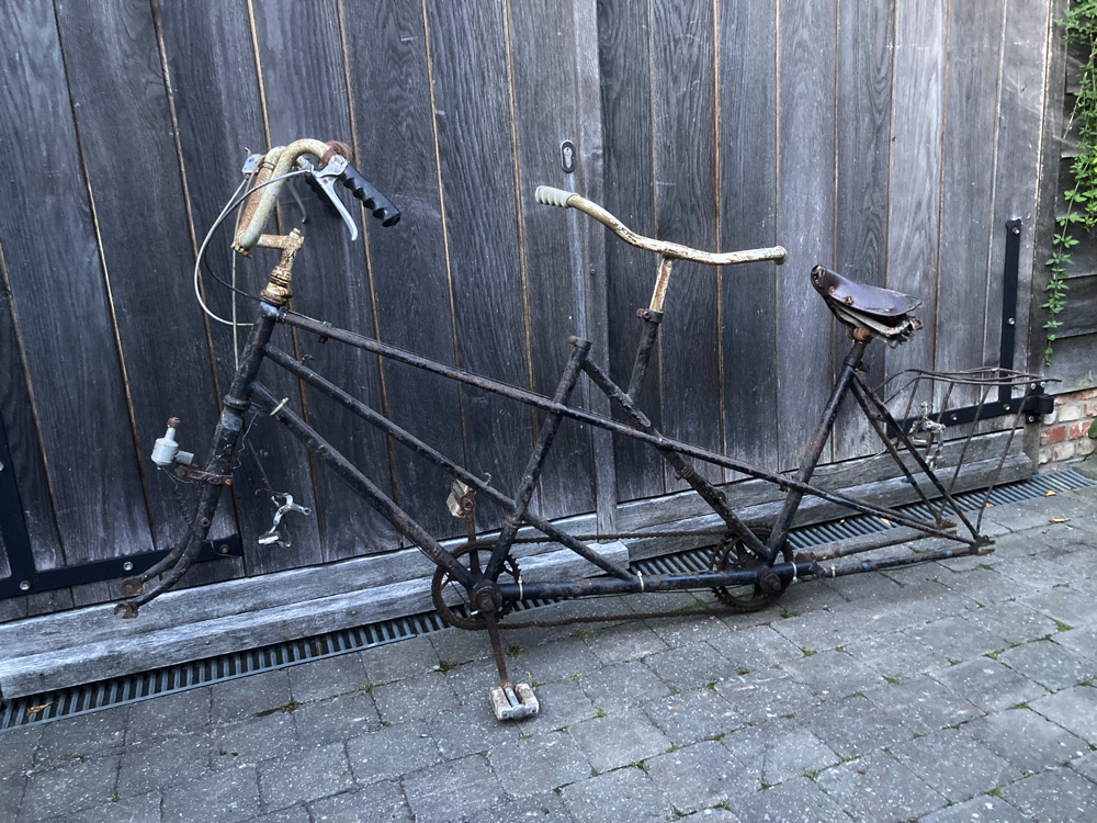

Hallo allemaal,
Iemand enig idee wat dit volledig gelaste (Belgische) tandemframe is?
Het zou natuurlijk ook een zelfbouw kunnen zijn...

Maakt geen geknutselde indruk, ik zou het op Artisanaal houden ;)

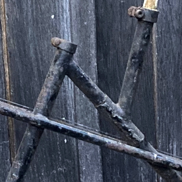

Het hele frame is netjes afgewerkt, maar het achterste stuur lijkt er nadien door een leerling-lasser te zijn opgeplakt :lol: .
Er zat origineel wellicht een zadelpen met stuurextensie op.

Jammer van plakactie maar wel een mooi frame.
Mooi wirwar van buizen om een stevig frame te krijgen.
Wat is het plan? Knutselwerk eraf en weer een mooie tandem van bouwen?
Waarschijnlijk een kleine oplage van één van de vele Belgische frame bouwers die ook mee wilde doen met de congés payés tandem hype. Lijkt me lastig hier een naam bij te 🔍 zoeken.
Geweldige dingen die vaak door plaatsgebrek niet de plek krijgen die ze verdienen.

Dit frame is van een vriend van me en vorige week kwam dit boven bij een “reorganisatie" van één van z'n opslagruimtes, dus heb ik er een foto van genomen om trachten te achterhalen wat het zou kunnen zijn. :)

De stuurbuis lijkt op twee schaalhelften gezet te zijn.
Wat ik kan zien op deze foto is het inderdaad bagger.
Ik zou de schaaldelen compleet met buis weghalen.
Dan zie je of de buis daar uit twee delen bestaat en door de schaaldelen verbonden is.
De schaaldelen zijn tevens een versterking voor druk en trekkrachten.
Die zou ik dan weer nieuw maken met een nieuwe aangelaste/hardgesoldeerde Stuurbuis.

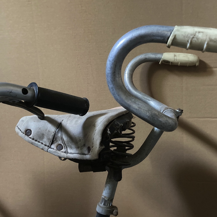

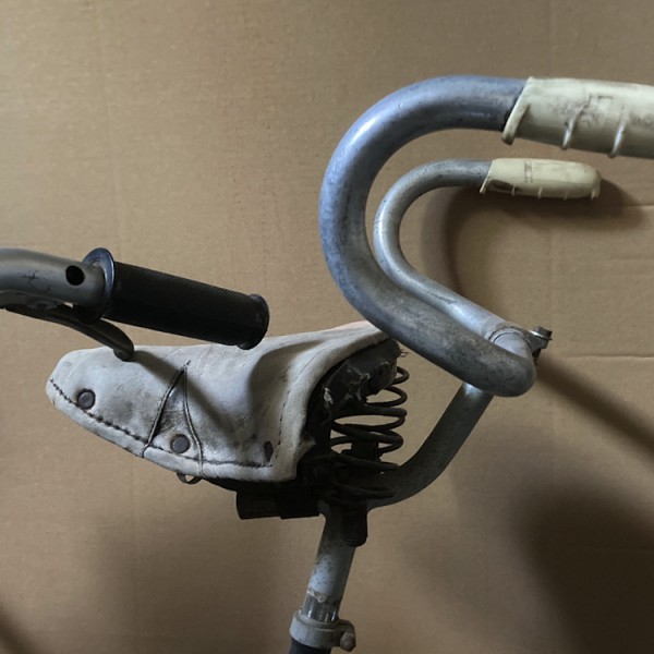

De meeste oude tandems hadden bij mijn weten geen aangelaste stuurbuis, maar een speciale zadel-stuurpen waar het voorste zadel op zat en het achterste stuur. Probleem daarmee is dat het achterwerk van de bestuurder soms oncomfortabel dicht bij het achterste stuur zat. Mogelijks was deze verbouwing een aanpassing voor een wat meer gevulde bestuurder?

Enfield schreef: 8 aug 2023, 11.44 De meeste oude tandems hadden bij mijn weten geen aangelaste stuurbuis, maar een speciale zadel-stuurpen waar het voorste zadel op zat en het achterste stuur. Probleem daarmee is dat het achterwerk van de bestuurder soms oncomfortabel dicht bij het achterste stuur zat. Mogelijks was deze verbouwing een aanpassing voor een wat meer gevulde bestuurder?
Ludo
Klopt. Dit is de zadel/stuurpen combinatie op m'n eigen tandem (The Gold Lion)
