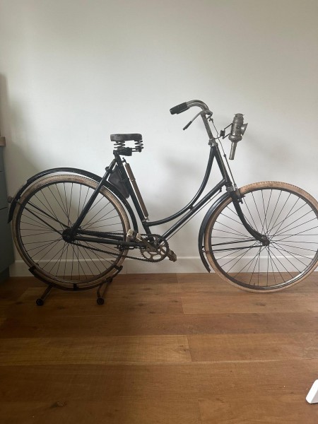

Nu heb ik onlangs een dames fongers rijwiel gekocht.
Alleen nu kan ik mijn boekje niet meer vinden om het frame nummer te achterhalen.
Wie kan mij helpen om het precieze jaar te achterhalen?
Het betreft een ouder model.
In het balhoofd staat,
Gron. D55
Framenummer,
65367
Alvast bedankt voor jullie reacties.

dit wat?Loopt spaak schreef: ↑27 jul 2023, 12.18 Hallo rijwiel liefhebbers.
Gron. D55
Framenummer,
65367
https://fongers.net/datering/
Re: Frame nummer fongers
1915. Fongers heeft drie framenummersystemen gehad, oplopende nummers tot 1922, daarna kombinatie jaartal batch en volgnummer bv 34 120-6, 6e frame van 120e reeks van 100 in 1934, in combinatie met een nummer onder de bracket, ik weet eigenlijk niet of het nummer onder het bracket doortelt vanaf de oude framenummering.
Na 1940 een code met een letter. Maar op Jos zijn site staat het allemaal.

Ik zag afgelopen week een model Groningen voorbij komen op marktplaats.
Mooie fiets met nog de originele remmen . bandjes om het stuur en platte veertjes onder aan bij de remmen.
Zou dat deze Gron. 55 kunnen zijn?

Hallo Maarten,
Inderdaad deze heb ik van marktplaats.
Een mooie aanwinst ( al zeg ik het zelf) voor mijn verzameling.

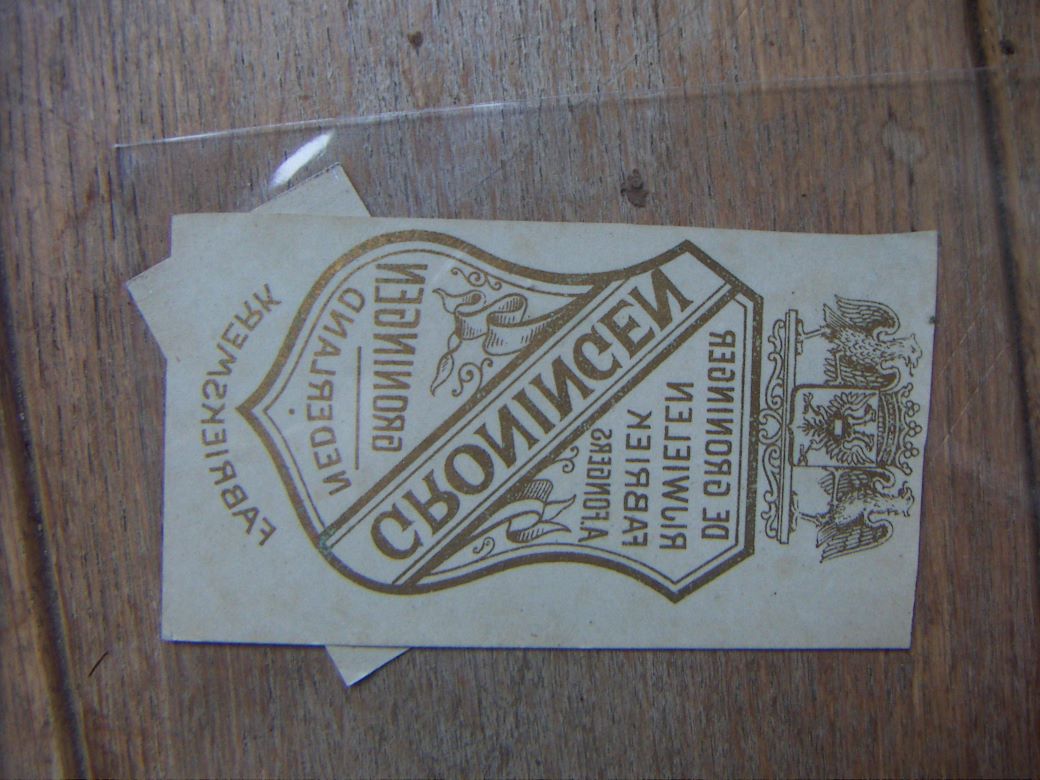

Ik heb een frame van het zelfde model. Dat frame heeft nummer 65468, 91 fietsen later.
Ook met de zelfde Fongers eigen remmen met die platte veertjes onder aan de remmen.
Ik denk dat dat een consequentie is van de oorlogsjaren toen goedkopere inkoop uit de UK niet mogelijk meer was.
Op oudere foto`s van model Groningen zitten andere remmen zonder veertjes.
Zo`n balhoofdtransfer hoort er op de Groningen:
Goed dat je die gekocht hebt.
