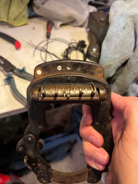

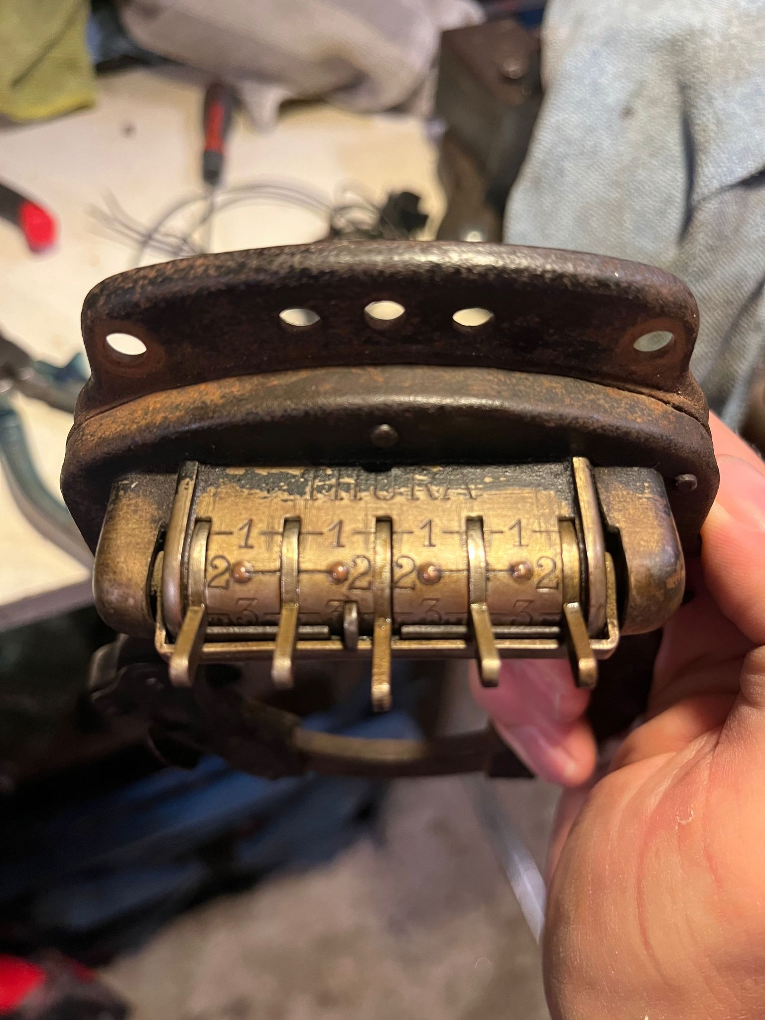

beste forumleden: sommigen van jullie hebben dit slot wellicht ook op marktplaats voorbij zien komen afgelopen weken:

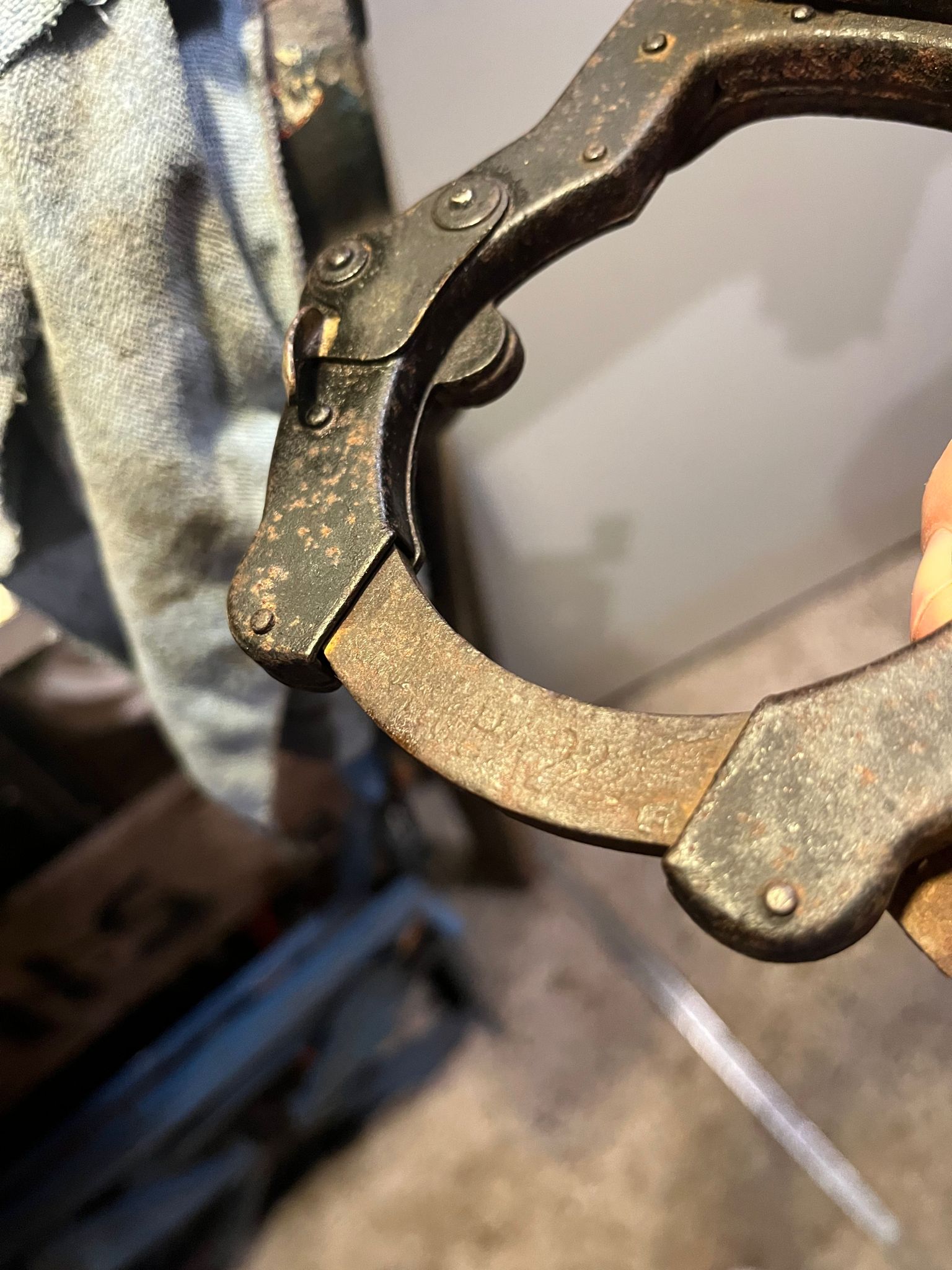

Een antiek ringslot, door de verkoper gevonden op een rommelmarkt in Denemarken, met de merkinslag "THURA". Verder is ook nog de inslag THURA 22 te vinden op de slotboog.
Het geheel maakt een zeer solide indruk en is prachtig vervaardigd! Het slot beschikt over vijf draaischijven welke van 1 tot 3 verdraaid kunnen worden. Dat betekent dat er 243 combinaties mogelijk zijn..
Niet al te moeilijk te ontcijferen zou je zodoende zeggen, en dat klopt, mits je weet hoe het slot werkt..
Wat ik al geconstateerd heb:
-Op de achterkant staat het cijfer "10" ingeslagen.
-De horizontale strip onder de cijfers heeft een dubbele functie: alle cijfers terug naar de beginpositie zetten, maar het hangt ook samen met het openen van het slot. Dit stripje kan min of meer in twee posities staan bij het zoeken naar de juiste cijfercombinatie: onder of op het vergrendelpinnetje. Ik vermoedt "op" de juiste positie is.
-van voren bezien dient het pinnetje rechts m.i. onder normale omstandigheden om de boog te vergrendelen in de open positie.
-van voren bezien dient het hendeltje aan de linker zijde om de boog te ontgrendelen: dit gaat logischerwijs enkel als de juiste cijfercombinatie is geselecteerd.
Heeft iemand dit slot ooit eerder gezien en/of enige ervaring er mee? Alle hulp is welkom!
Ik hoop m aan de praat te krijgen zodat ik 'm op een mooie Fongers BB-65 W&W kan gebruiken, daar vind ik m optisch wel goed bij passen.

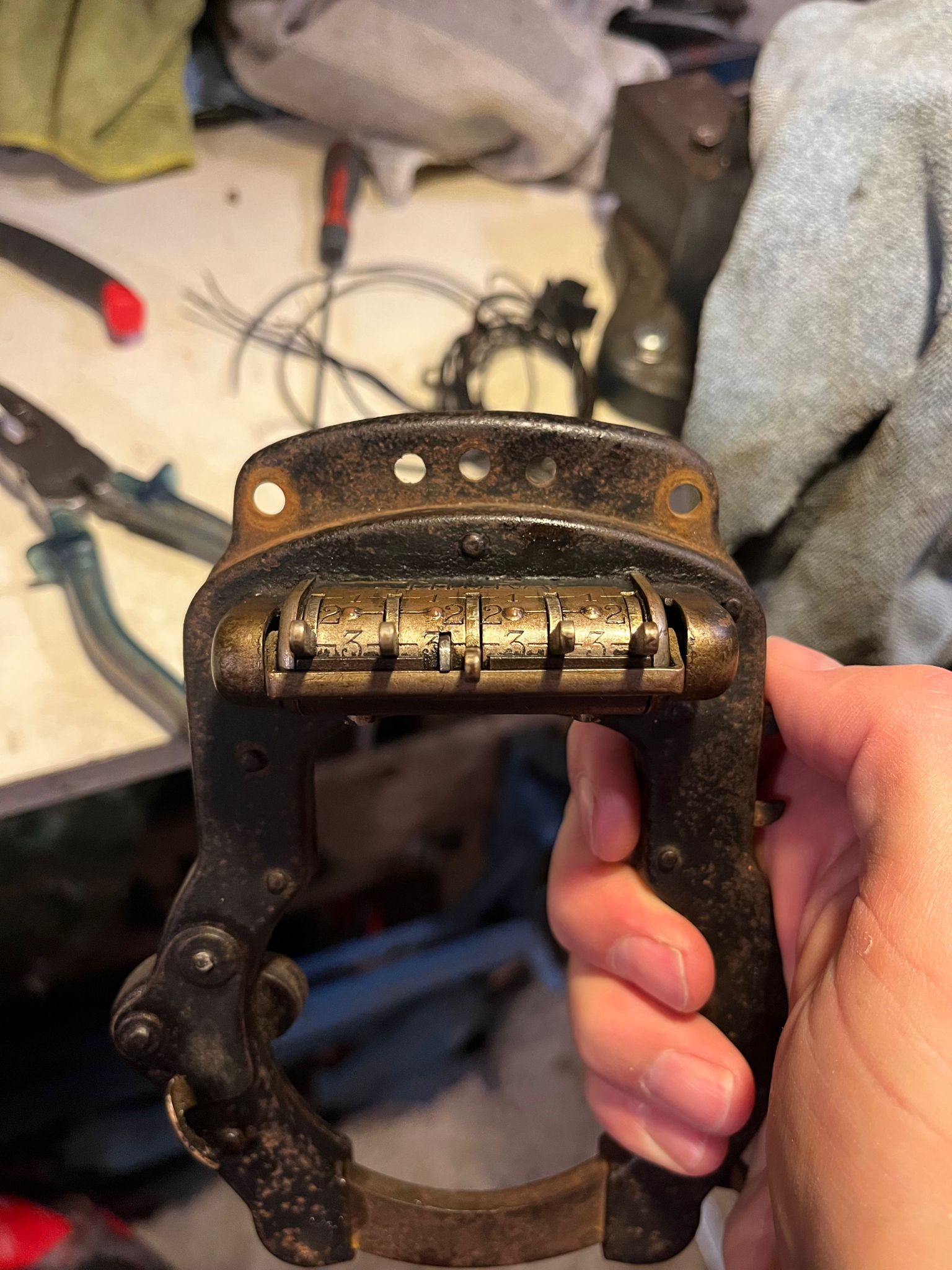

Re: Hulp of ervaring gezocht bij antiek ringslot: Thura 22
Update 2:
Ik heb ‘t slot met een beetje pielen inmiddels open gekregen
Werkte verder goed.
Nog steeds geldt: alle hulp is welkom: ik ben heel benieuwd in welke periode bijvoorbeeld dit slot geproduceerd is.
Werkte verder goed.

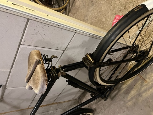

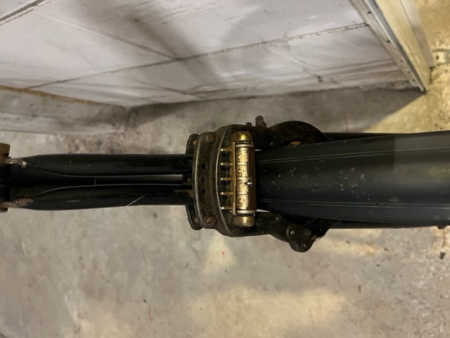

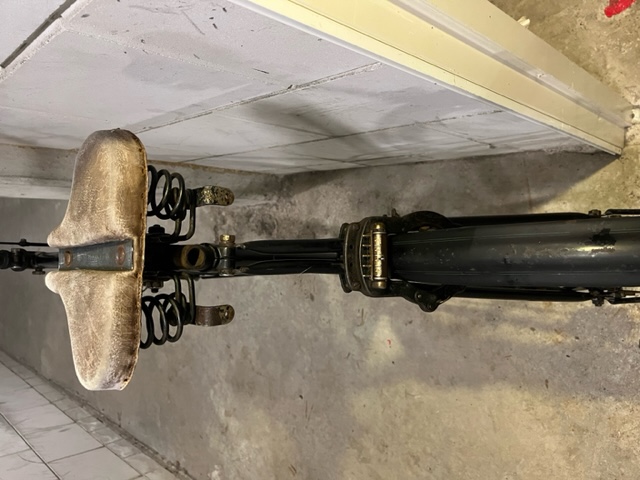

En zie hier wat foto’s in gemonteerde toestand!
Bijzonder mooi slot Willem.
Wat zou zich aan de linkerkant in de ronding naar onder afspelen?
Daar waar die verdikking zit. heb je dat al onderzocht of bedacht?
Dit ringslot werkt zo te zien anders dan de sloten die we gewoon zijn. De slotbeugel is korter en kan niet doorlopen tot in het huis van het mechanisme. De vergrendeling vindt dus plaats door de neus in te vangen in plaats van de achterkant in het huis. Ik denk dat je dus twee handen nodig hebt, een om de ring rond te duwen, de andere om met het mechanisme aan de linkerkant de neus te vergrendelen. Prachtig om uit te vogelen, zo'n voorloperMaarten Waarlé schreef: ↑1 aug 2023, 21.33 Bijzonder mooi slot Willem.
- Loopt spaak
- Berichten: 492

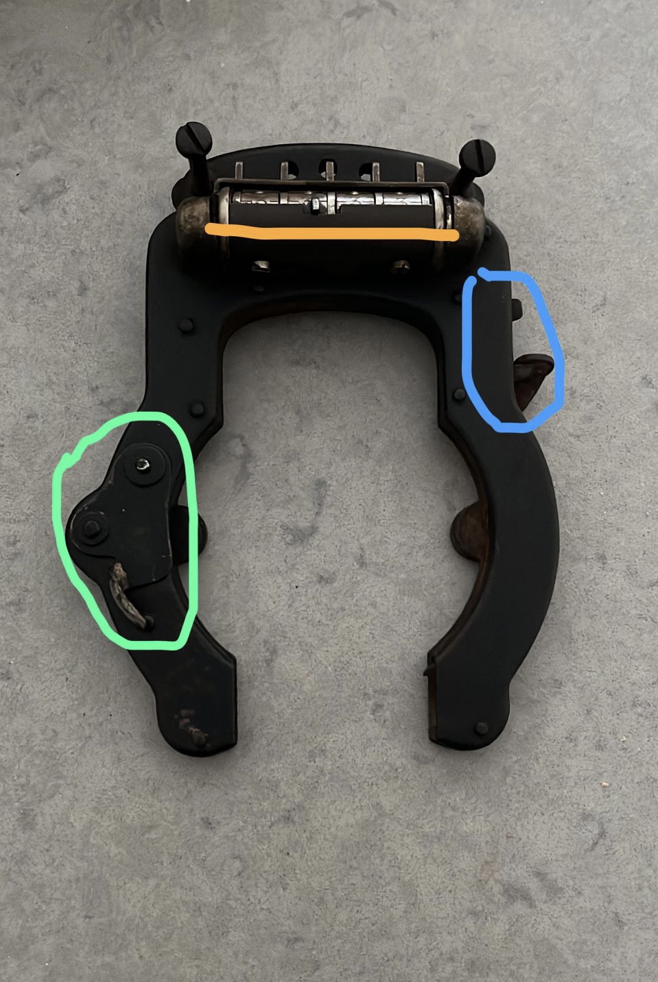

zie bijgevoegd een foto die wat verduidelijking moet bieden:
1. Het horizontale over de draaischijven geplaatste balkje (zie oranje lijn) moet voor het selecteren van de juiste cijfercombinatie naar beneden / in "open" positie gezet te worden, deze wordt dan door een klein palletje op z'n plek gehouden. Als bij instelling van de juiste cijfercombinatie de slotboog wordt ontgrendeld met het hendeltje genoemd bij punt 2, dan springt het balkje naar boven / in "gesloten" positie doordat gelijktijdig het palletje wordt ingetrokken wat het balkje "open" houdt. Hierdoor staan de schijven direct weer in de uitgangspositie 1-1-1-1-1. Op de foto staat het balkje in "gesloten" positie.
2. Het groen omlijnde gedeelte is een scharnierend hendeltje waarmee de slotboog word gevangen. Deze is ontgrendelbaar als de juiste cijfercombinatie is ingesteld.
3. De slotboog word in open positie gevangen / omhoog gehouden door een haakje, zie het blauw omlijnde gedeelte. dit kan je induwen waarmee de slotboog vrij komt om naar beneden te bewegen.
Dit betekent dus dat het slot samengevat als volgt bediend kan worden:
1. horizontale balkje over cijfers in "open" positie zetten
2. juiste cijfercombinatie kiezen
3. De slotboog ontgrendelen met het hendeltje links.
Al met al is het een ingenieus stukje techniek met een bijzonder uiterlijk.
