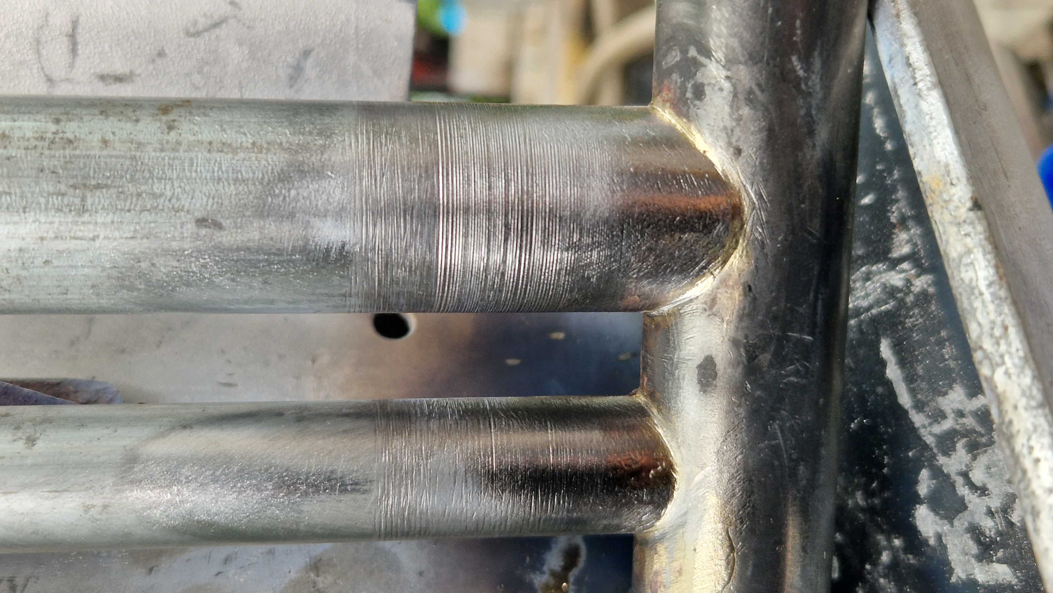

Heeft iemand een aluminium soldering gemaakt gaat men aan de verbinding trekken.
Enkel willen ertegenaan met een hamer of trekken aan de soldering met een tang. Hier was het een standaard aluminium uit bouwmarkt type 6060 of 6061
De flux van Solvay 0726 2zG te koop in kilo pot in Nederland
Deze is pastavormig en strijkt mooi glad uit en springt niet weg tijdens het verwarmen.
De soldeerdraad was een AlSi 12.
Rechts achter op de foto een soortgelijke soldering met het flux Alcor 37.
Soortgelijke fluxen.
Te koop in Tsjechië.
Deze soldering maken lukt binnen 2 minuten.
