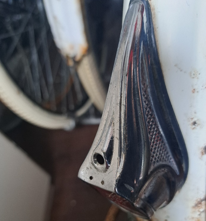

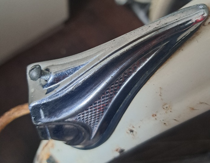

Ik zit nu met een probleem m.b.t. het achterlicht.
Zodra ik het het kapje bevestig met een schroef doet het lampje het niet meer ( 1e foto)
Op de andere beide foto's brand het lampje wel.
Heeft dit te maken met massa? En hoe is dit te verhelpen.

Klinkt als kortsluiting. Een keer met een korter schroefje proberen of de aansluiting van het draadje met een stukje tape isoleren?
Berichten: 2032
Re: Achterlamp Fongers
Durabo88 schreef: 26 sep 2023, 18.31 Klinkt als kortsluiting.
bij kortsluiting zou de koplamp het ook niet meer doen.
Maar met een te lange schroef duw je misschien het lampje van zijn plek? (originele schroeven kun je iha met een muntje opendraaien, niet met een schroevendraaier :roll: )

Als het kapje eraf is of de schroef er niet inzit brand zowel het voorlicht als het achterlicht.
Zodra de schroef er inkomt branden beide lichten niet meer.
Ook niet met het originele schroefje

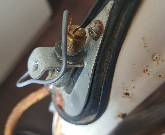

Kijk eens hoeveel niet geïsoleerde draad er over is? Daar komt precies dat dat kapje op zijn smalst overheen/tegen aan.

Durabo88 schreef: 26 sep 2023, 18.31 Klinkt als kortsluiting. Een keer met een korter schroefje proberen of de aansluiting van het draadje met een stukje tape isoleren?
Aangezien de koplamp dan ook niet brand zal dit het kunnen zijn ga de afsluiting van het draadje isoleren.
UPDATE: draadje isoleren met een stukje tape was de oplossing.
Dank voor jullie hulp 👍🏻

m-gineering schreef: 26 sep 2023, 18.52 te lange schroef duw je misschien het lampje van zijn plek?
Het probleem komt me bekend voor al herinner ik me zo niet met welke fiets. Het lijkt me inderdaad dat de schroef vrij moet blijven van de zijkant van het lampje.
In het kapje zit van origine een platverzonken schroef, - edit: met een zeer licht bollende bovenkant - daar is de vorm van het kapje ook naar. Het lijkt me trouwens ook dat de schroefdraad van uw schroef niet overeen zal komen met de schroefdraad in de lamp.
Edit: ik stelde vast dat ik er zelf niet meer een platverzonken schroef in heb zitten en op één of andere manier dat zal wel dezelfde oorzaak hebben.
