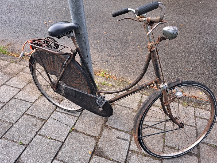

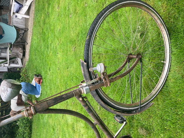

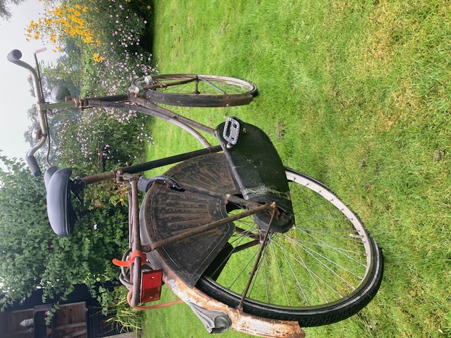

Ik ben vandaag afgereisd naar Aldwâld (fr.)
Daar werd ik hartelijk welkom geheten door een dame die mij vervolgens naar de eigenaar van de fiets bracht, haar man.
Meneer vertelde dat hij deze Fongers begin jaren 80 had gekocht van een student.
Dit omdat hij het zonde vond dat de fiets weg stond te roesten, gelukkig maar blijkt later.
Meneer heeft er altijd met plezier op gefietst tot een paar jaar geleden.
Hij ging ook altijd met deze fiets naar Schiermonnikoog op vakantie.
Hij heeft een aantal jaren geleden op de boot al een meneer gesproken uit Groningen die aangaf dat dit een hele oude fiets is.
En ja, dat is ze volgens het framenummer.
En ook in de originele lak.
Ik heb een klein stukje al opgepoetst te zien op de laatste foto's
Over deze fiets
Merk: Fongers
Model: DZ 55
Bouwjaar: 1914/1915 framenummer 64286
Door de jaren heen is deze fiets wel gerestaureerd.
Wat sowieso niet origineel is;
- wielen
- spatborden
- cranks / trappers
- bel (empo)
- verlichting
- stuur?
- zadel
Ik ga met de fiets aan de slag en probeer deze weer zo origineel mogelijk te maken.
Mocht iemand onderdelen hebben verneem ik het graag.
Overige aanvullingen, opmerkingen en tips hoor ik ook graag.
Genoeg werk aan de winkel :D
Mvgr,
Gerard

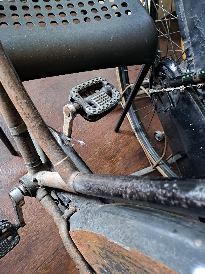

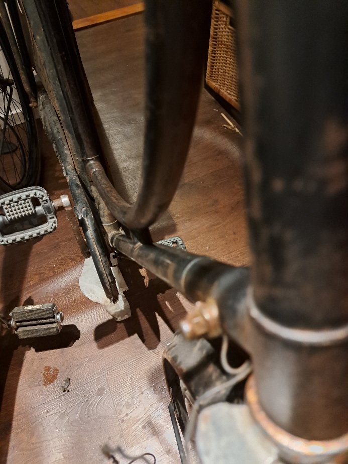

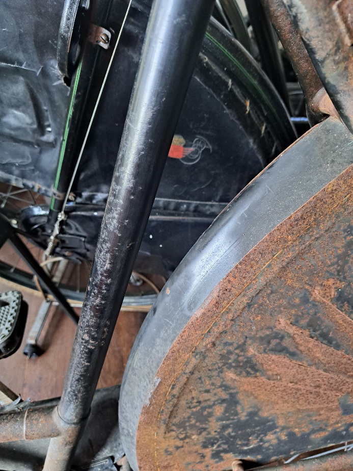

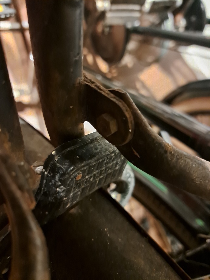

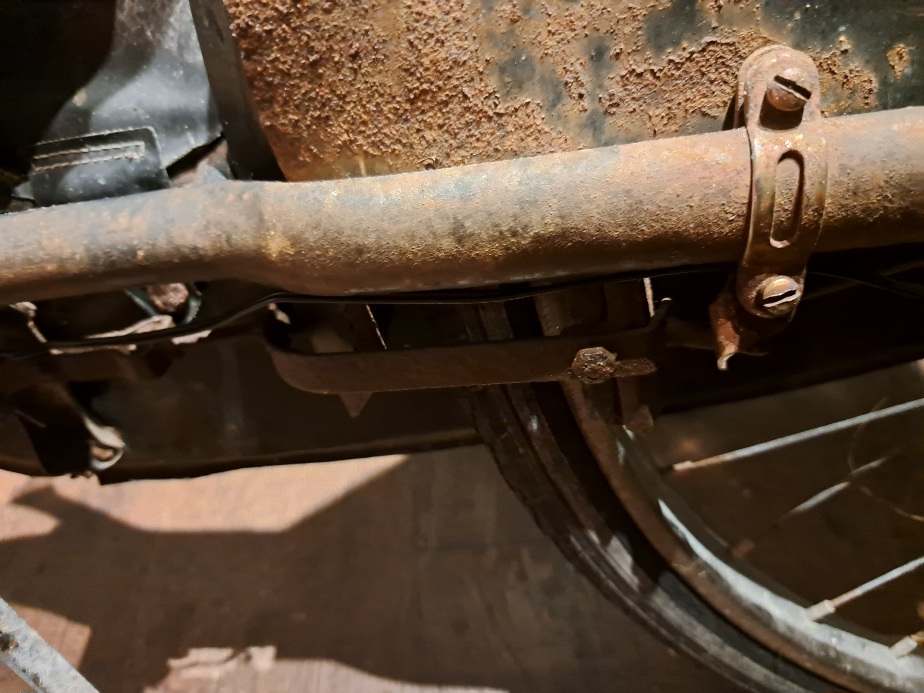

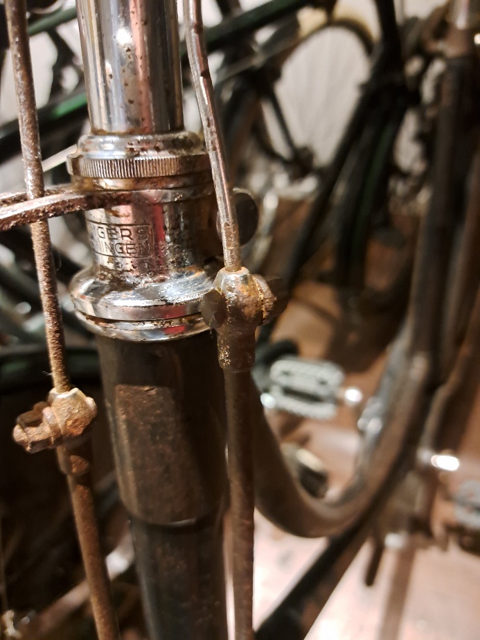

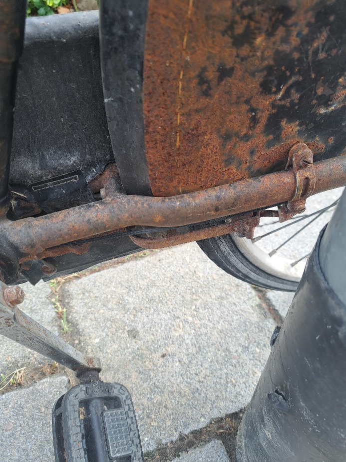

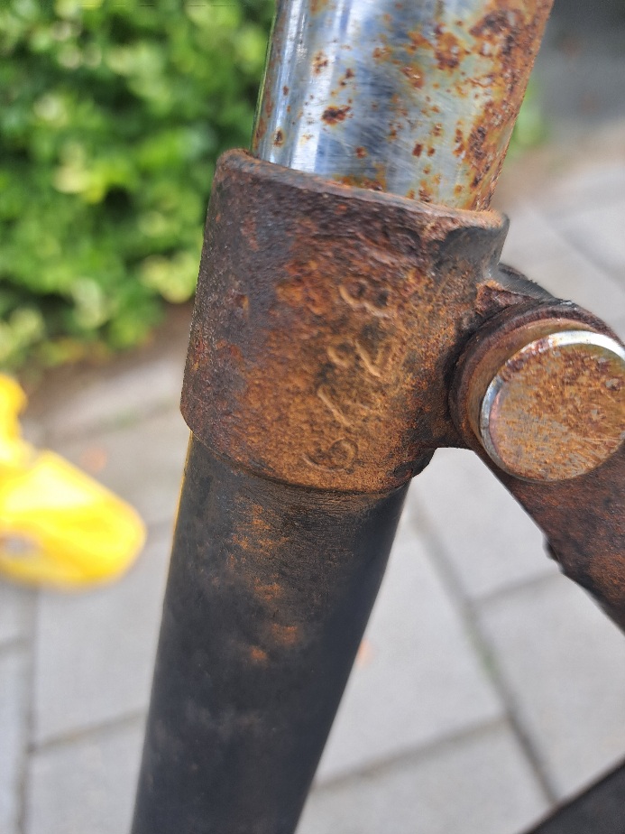

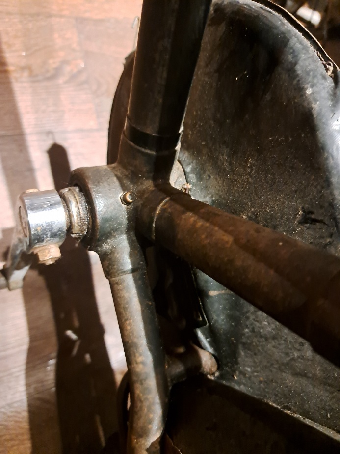

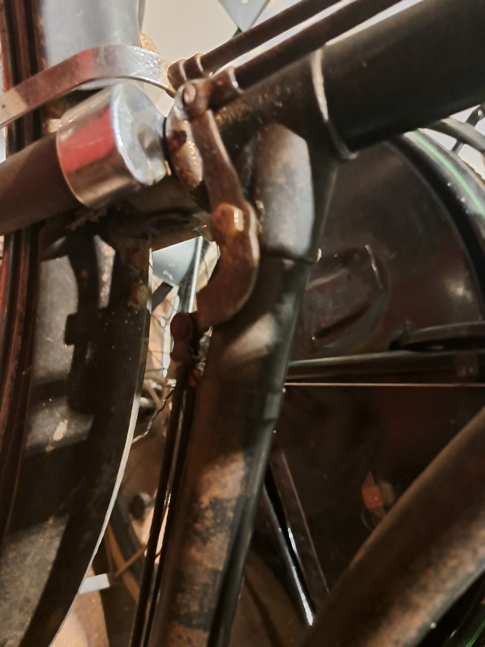

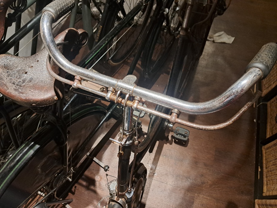

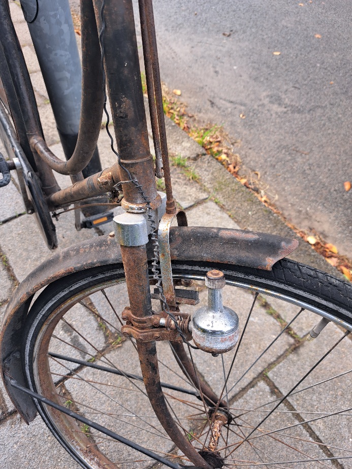

Wat leuk dat ddie fiets zo oud blijkt te zijn ! Ik had al gezien dat een DZ was maar zo oud had ik niet verwacht. Als je hem vergelijkt met je heel mooie BDG zie je dat het remsysteem niet het remsysteem iswat in 1915 werd toegepast op de luxe modellen, ook lijkt deze fiets losse cups te hebben voor het onderste balhoofdlager in plaats van de geintegreerde. Ook de bagagedrager lijkt met gesoldeerde nokjes aan het frame te zitten iets waarvan ik niet weet of Fongers dat ooit deed bij de DZ of HZ. Mischien dat deze fiets bij een fabrieksrevisie erg stevig onderhanden genomen is. Aan het stukje waar de bevestiginschroef voor de staande achtervork aan zit is volgens mij wel te zien dat dit een echt oud frame is, dat is bij de frames van na 1934 lang zo mooi niet. Zitten er nog nokjes voor het mooie remsysteem aan het frame ?
jrietveld
Berichten: 891
Re: fongers in friesland op te halen ( oudwoude )
Bericht door jrietveld »
Aardig dat er opnieuw zo'n oude Fongers opduikt. Deze fiets is door de fabriek ernstig gerenoveerd ergens in de jaren 50. Zelfs nokjes voor de bagagedragers zijn er toen aan gezet (Fongers monteerde tot 1934 standaard geen bagagedragers; toen ze dat wel gingen doen was dat met een bevestigingsbout en leren steuntjes; pas vanaf medio jaren 50 komen er vaste nokjes op de staande achtervork).
Renovatie naar de originele staat is onbegonnen werk bij deze fiets; kijken wel wat wel mogelijk is.
groet, Jos

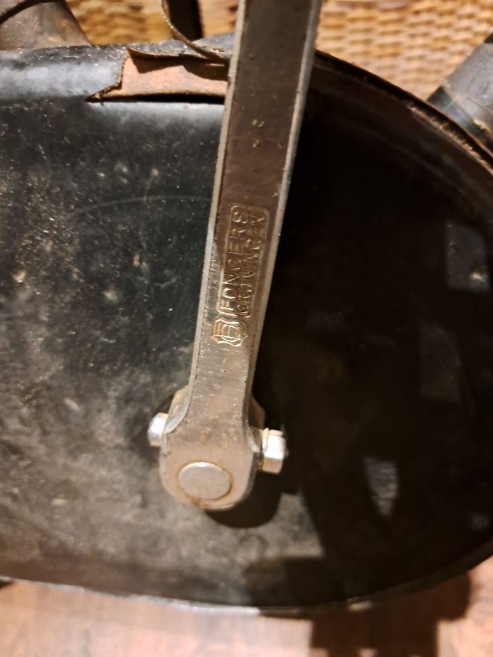

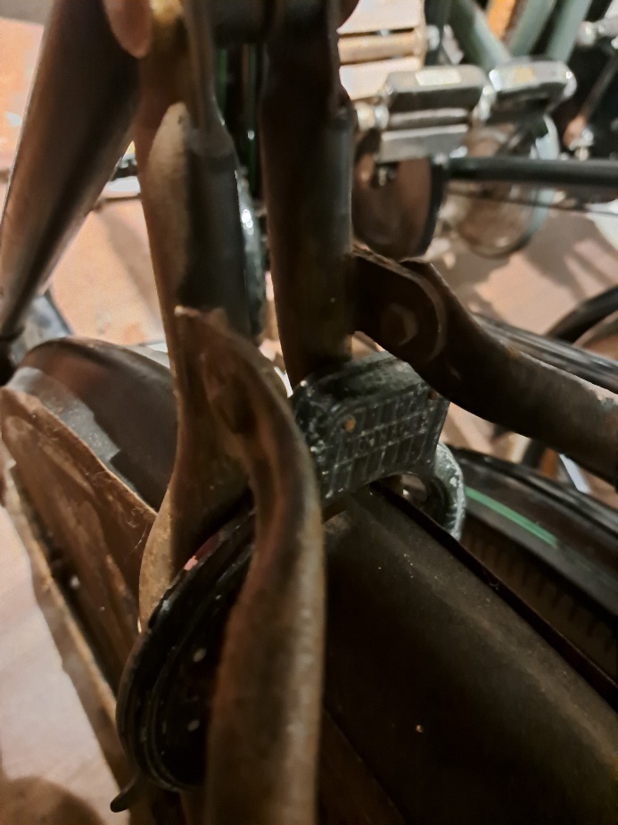

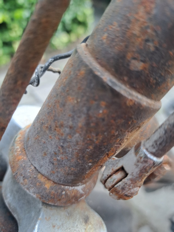

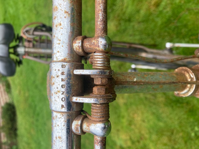

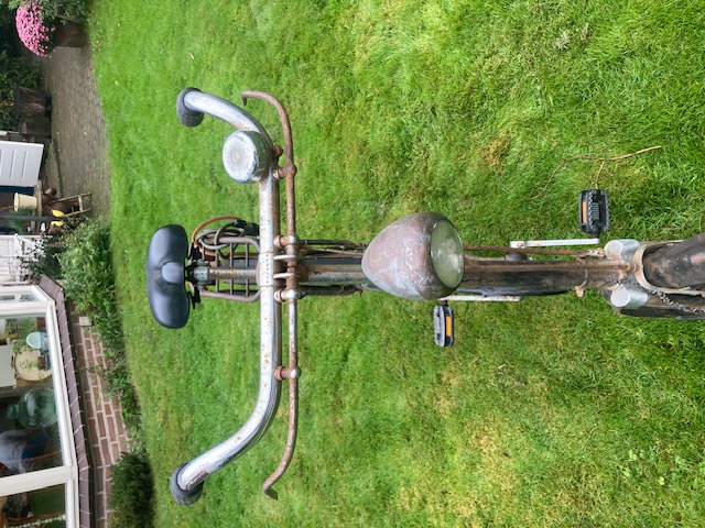

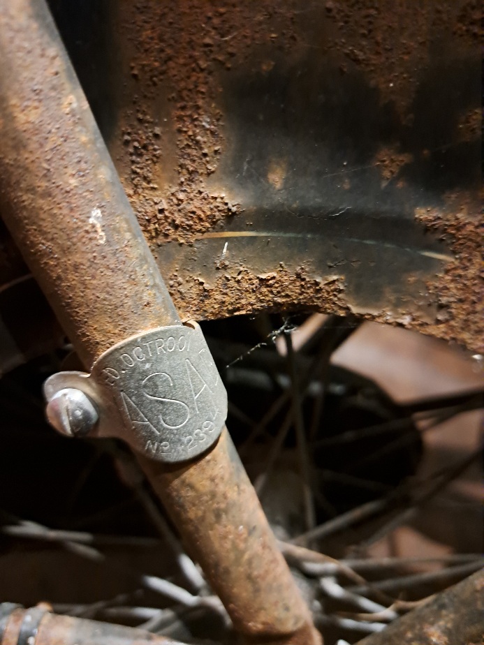

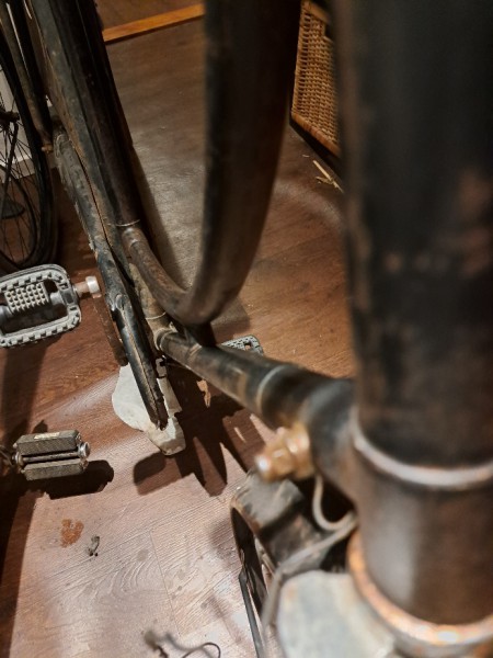

Nog een aantal detailfoto's
