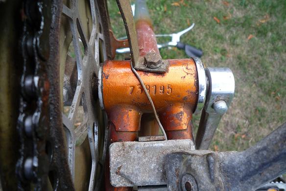

Ik wil een oude Locomotief aanschaffen mijn vraag is waar kan ik het nummer vinden en hoe vertaal ik deze in een jaartal?

de frame nr staan onder het bracket. Het eerste cijfer is vaak het bouwjaar. Maar je moet wel bij benadering weten, uit welk decennium de fiets is. Het Locomotief-nummer op de foto is van 1957.

Bij Locomotief-en met uitvalpatten/achterderailleur is dat inderdaad zo. Maar bij de normalere fietsen staat het framenummer op de achterpat links achter of op de zadellug (toerfiets of goedkoper model).
6 nummers, het eerste is het laatste getal van het bouwjaar. Het decennium bepalen is over het algemeen niet lastig.
