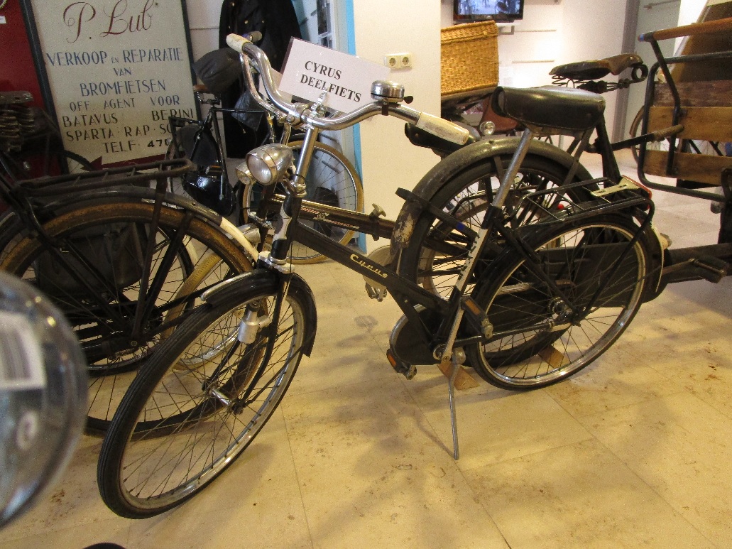

Bij de fietstocht in Ommen in 2023, waren we natuurlijk ook in het fietsmuseum.
Bij deze één van de interessante fietsen die daar staan.

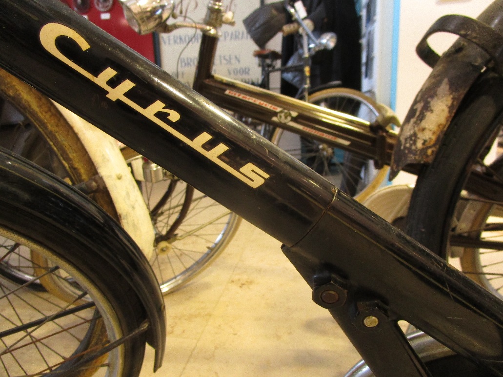

Er staat wel met grote letters deelfiets op vermeld ...
... maar het naadje van de deling zelf is dermate onopvallend, dat je er al met je snufferd bovenop moet zitten om dat goed te kunnen zien en daarom heb ik de camera er maar eens dichtbij gehouden.

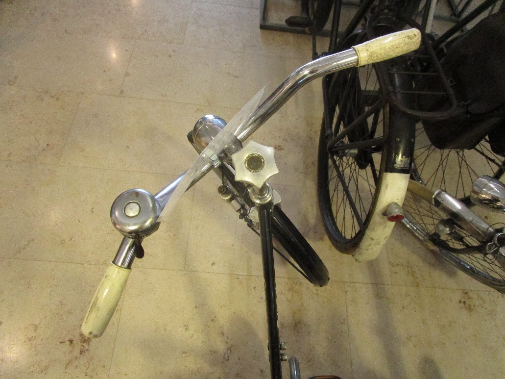

ik heb ook foto's van deze fiets gemaakt. Het is hetzelfde model als de Burgers autobike die is afgebeeld in het themanummer van De oude fiets over vouwfietsen. Deze fietsen zijn bij PON gemaakt. Ze hebben allebei dezelfde soort belijning en type transfers. Op het stuur zit een plaatje met de tekst "original tiger Gabel - Koln Lindenthal"
De Cyrus fiets heeft zelfs een ENR slot, dus duidelijk ook bij PON gemaakt.
Het framenummer staat onderop het bracket. Het is niet duidelijk waar deze frames zijn gebouwd. Best mogelijk dat PON die ergens in Duitsland inkocht.
Het is een leuk deelsysteem. De inbussleutel om de twee delen uit elkaar te halen zit in de zadelpen verwerkt.

Original tiger gabel is die alu vergrendelknop op het stuur gemaakt in Koln Lintental. Die komen vaker voor ook als stuurdemper. Op lichte motorfietsen.
Dus slechts een onderdeel. Maar kan er natuurlijk wel op wijzen dat het frame in Duitsland ingekocht is met bijgeleverd vergrendel systeem. Herkende die merknaam toevallig meer weet ik er niet van.
