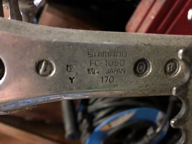

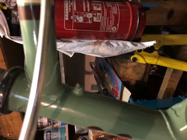

De zadelpen is 27mm en de bracket is 68mm en verder heb ik wat fotos gemaakt, waar je misschien wat vanaf kunt lezen. Waar dient dat puntige uitsteeksel op het balhoofd voor? Onder de bovenste buis?

Dank je voor de info en de foto's.
De code MK op het crankstel betekent dat het in november '88 is geproduceerd. Als het origineel op de fiets is geleverd (en dat is maar de vraag) dan heb je daarmee een indicatie van de leeftijd.
68mm bracket doet vermoeden dat het in ieder geval geen Italiaans frame is.
Een zadelpen van 27,0 of 27,2 mm is een indicatie dat we niet met een heel goedkoop frame te maken hebben, maar een dat uit een decente buizenset geconstrueerd is.
Het nokje op de balhoofdbuis is voor de pomp. Die kun je daarmee onder je bovenbuis klemmen, mits hij de juiste lengte heeft.
