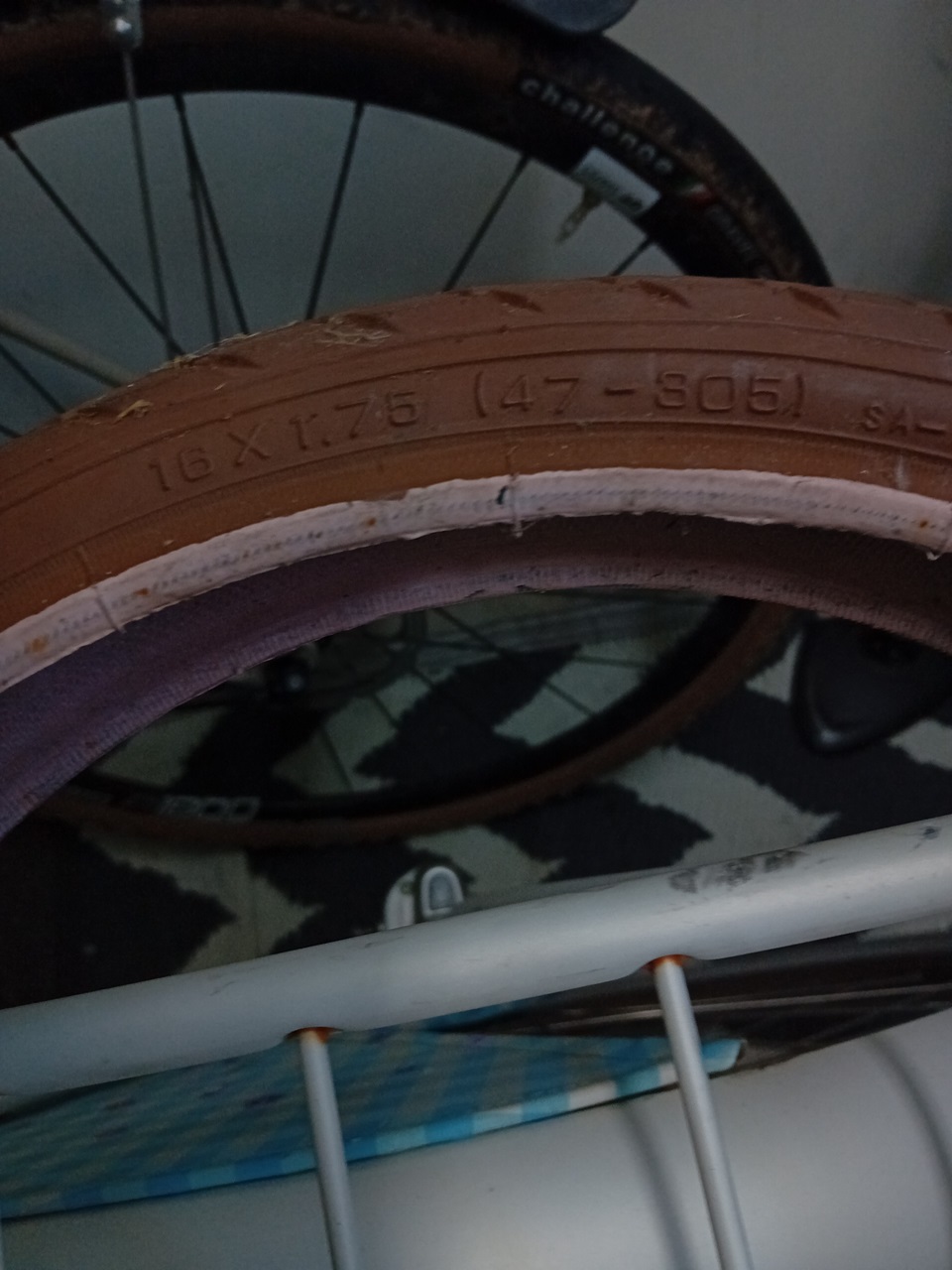

deze is iets breder dan gevraagd?

berkers41 schreef: 19 jan 2024, 08.46 deze is iets breder dan gevraagd?
maar vooral veel kleiner, 16 x 1 1/2 = 40-330!

Dankjewel voor je reactie. Ik heb de afgebeelde maat geprobeerd, maar deze zit iets te ruim. Zou 16 X 1 1/2 dan nog ruimer zitten? Een kleinere diameter is m.i. veel te klein.

Naief als ik ben, dacht ik dat de 1,5 in jouw "16 x 1 1/2", de breedte is van de band. :o
Mijn bandje is, die theorie volgend, iets breder: 1,75 inch
