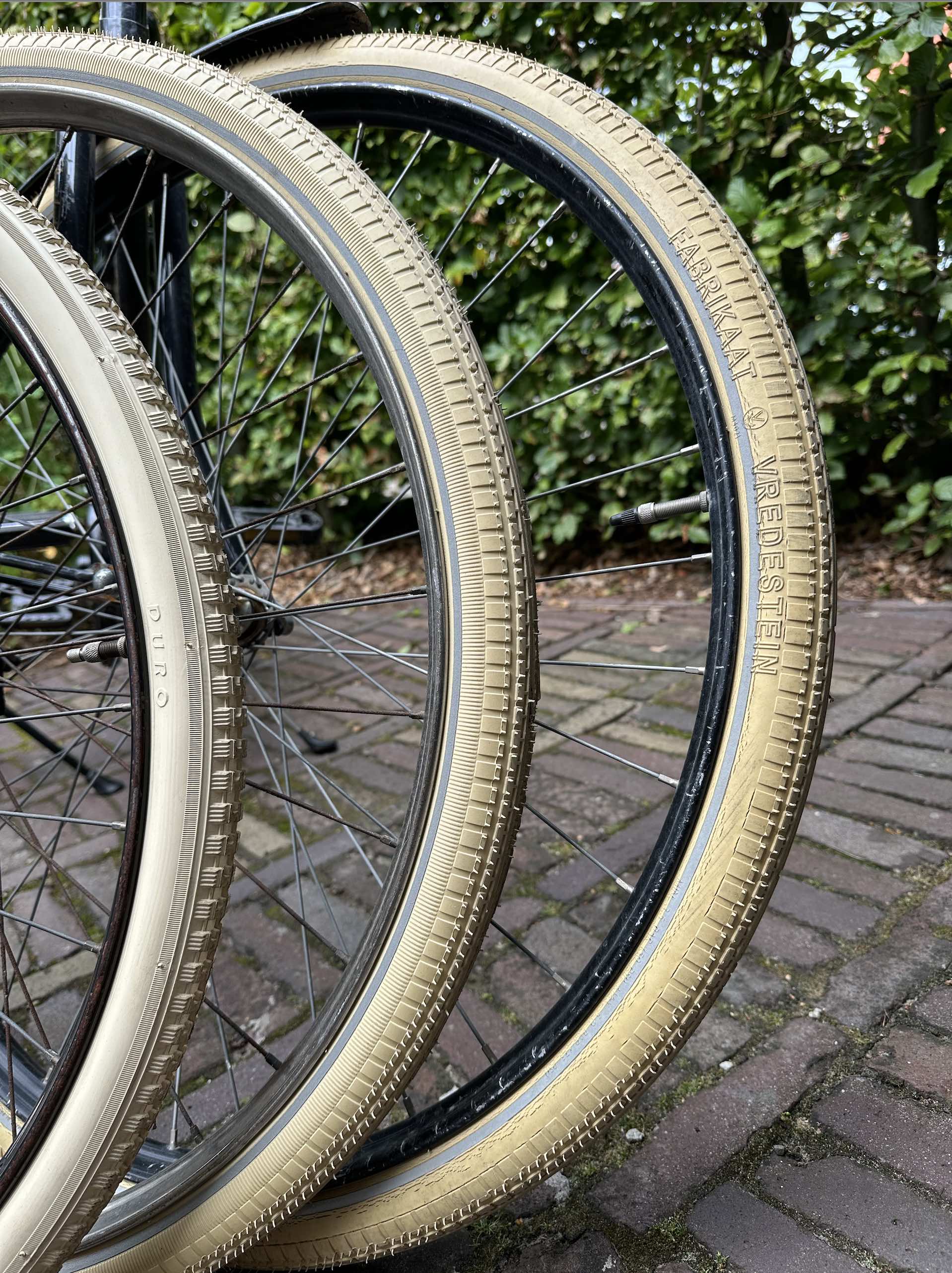

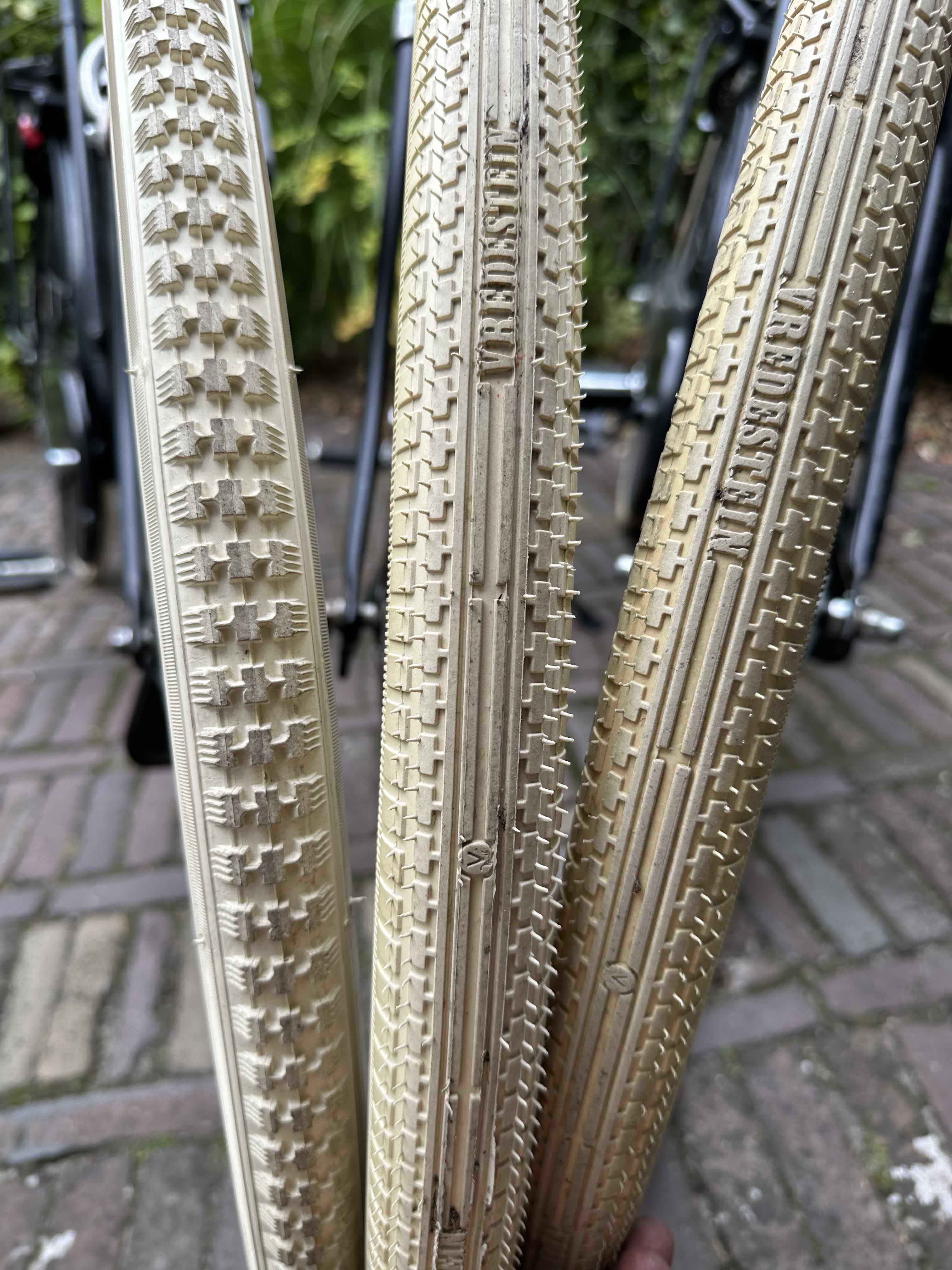

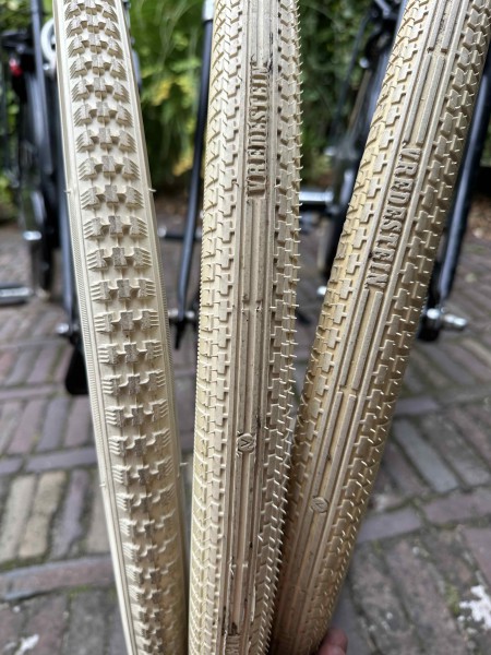

Ik heb maar eens een set DURO in créme kleur bij Jasper gekocht en dat ziet er mooi klassiek uit.
DURO versus 2023 VREDESTEIN, het volgende wat als eerste op valt:
- Montage gaat bij beide banden goed en de pasmaat is perfect, loopt perfect rond, beide komen blijkbaar uit een "verse onversleten mal".
- VREDESTEIN is boller en breder dan DURO.
- VREDESTEIN versus DURO = geen verschil te merken in wrijving.
- DURO ziet er klassieker uit en is daarom de beste keuze voor de oudere fietsen met 635 wielen.
- DURO heeft geen reflector streep (dat is fijn) en VREDESTIEN helaas wél.
VREDESTEIN na 3 maanden en 500 km ervaring:
- vergeling (dat gaat best snel).
- wangen vertonen scheurtjes.
- de mal "pinnetjes" maken deze band minder mooi.
Op de 2 foto's zie je van voor naar achter/links naar rechts: DURO, dan VREDESTEIN nieuw, dan VREDESTEIN 3 maanden oud

Die pinnetjes gaan er overigens vrij makkelijk vanaf. Met een vijltje is het een paar minuten werk om ze allemaal van een band af te halen. De reflectie strip is in tegenstelling tot de meeste andere banden niet makkelijk te verwijderen. Bij veel banden is het even een beginnetje lospeuteren en dan trek je ze eraf. Bij deze banden helaas niet.
