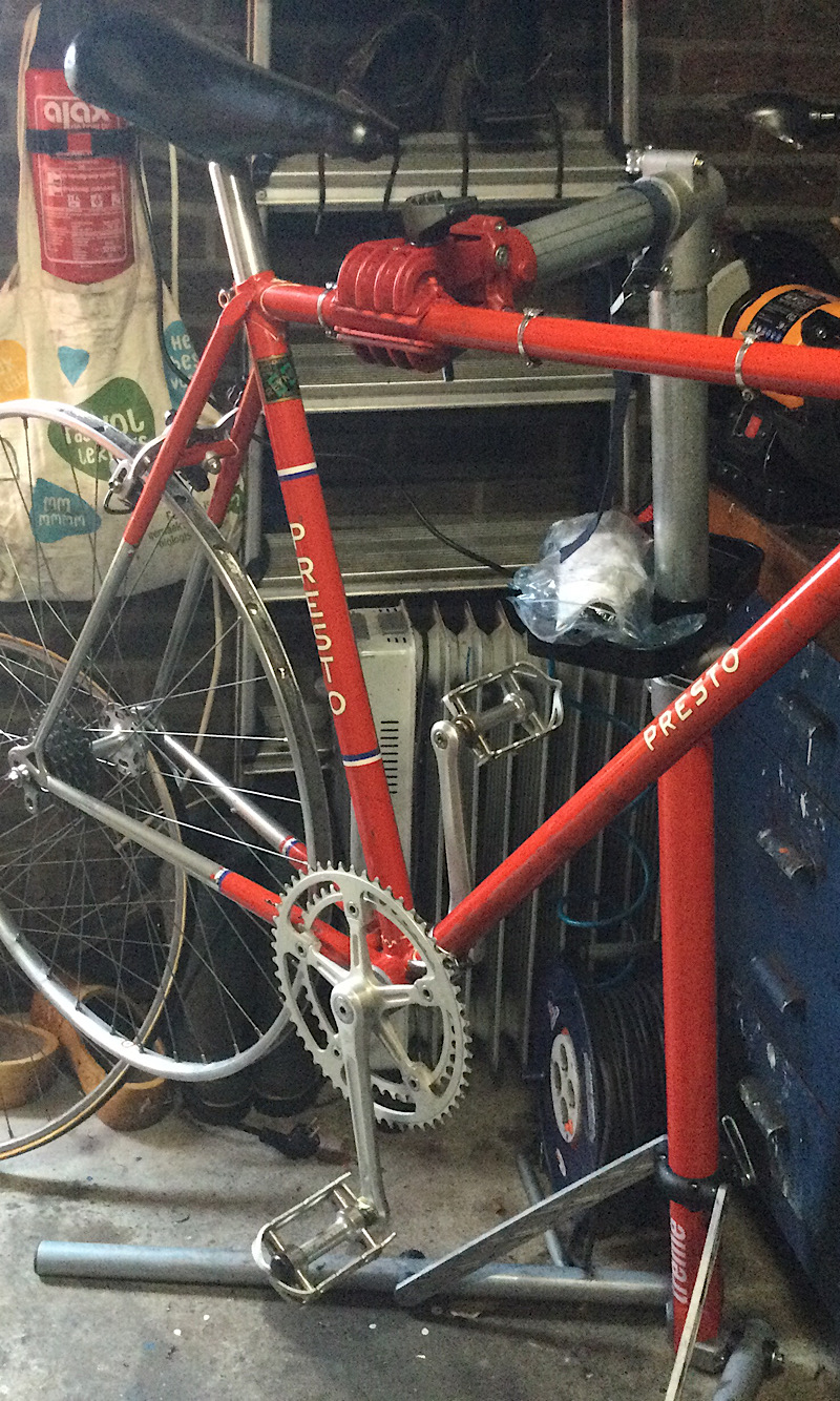

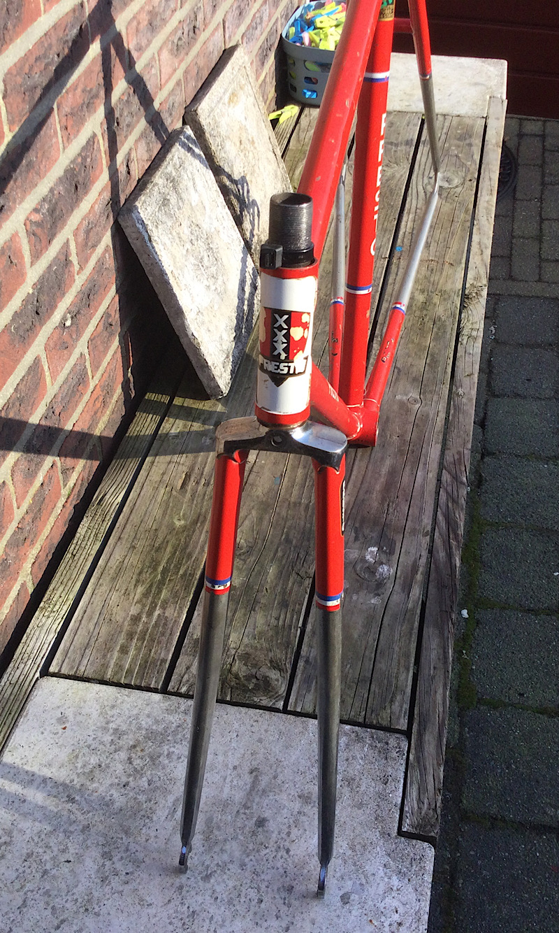

Presto racefiets frame uit @ 1975
Dit oude Presto frame is van mid jaren 70
Het is een kleine maat 53 cm CT
Campagnolo pads , licht Reynolds 531 frame met open bottom bracket.
Ik ga hem opbouwen met zoveel mogelijk tijdscorrecte onderdelen jaren 70
Het meeste zat nog in mijn onderdelenbak of is in nu bestelling.
Onder andere
Stuur met Titan luxe stuurpen.
Zeus Criterium achter derailleur
Jaren 70 Campagnolo voorderailleur
Super Champion record wielset voor tubes met Normandy naven.
Universal remset.
Weinmann remgrepen.
Ofmega trapas,crankset en pedalen.
Zeus balhoofdstel.
Campagnolo verstellers en voorderailleur

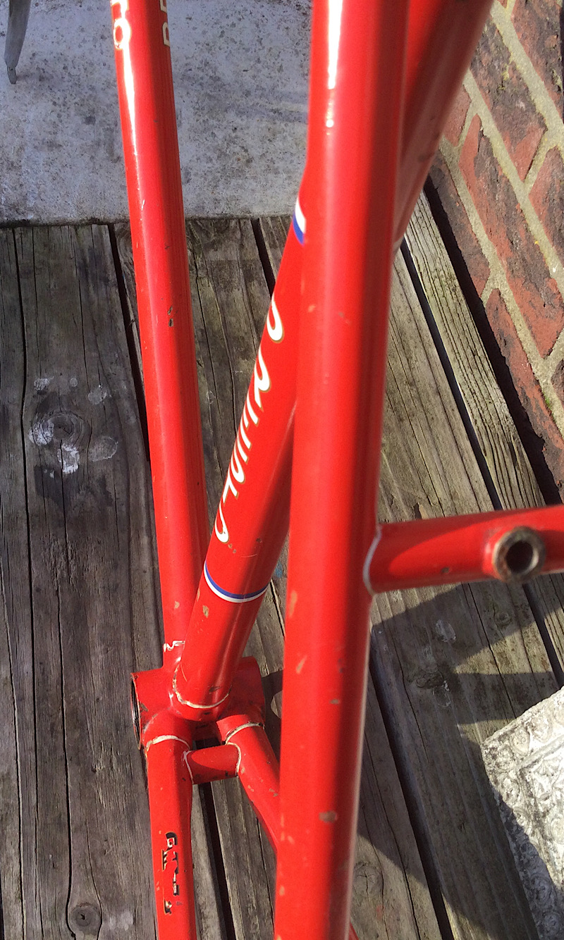

Leuk frame. Mooie details. Enig idee wie het gebouwd heeft?
Willemklaassen
- Berichten: 119
- Lid geworden op: 29 dec 2018, 18.16
Re: Presto racefiets frame uit 1968
Kan het Jan Legrand zijn?
Zie de open uiteinden van de achtervorkbuizen.

Goedenavond Willem,
Mooi midden jaren 70 heb frame heb je gekocht.
Ik had hem langs zien komen op MP
Inderdaad vermoedelijk Jan Legrand.
Het frame is niet gebouwd in 1968 maar begin 1975.
Dat weet ik omdat ik ook een Presto heb staan met bijna het zelfde framenummer.
Die van mij heeft framenummer P1227 en is verkocht op 08-03-75
Toen ik de fiets kocht kreeg ik de originele aankoopbon erbij.
Ik zal morgen een foto van de rekening toevoegen.
De fiets die ik heb staan ziet er weer anders uit dan die van jou.
Maar dat zal het gevolg zijn van dat er verschillende framebouwers bij Presto aan het werk waren.
Ieder met zijn eigen signatuur.
