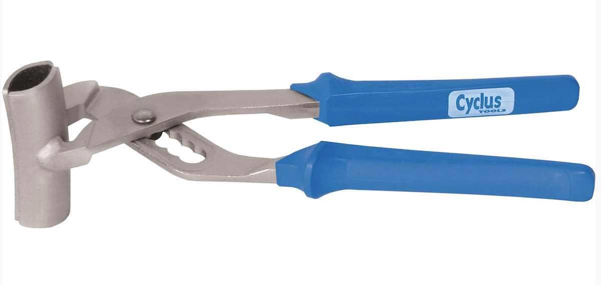

Ikzelf heb op een gegeven moment een prijzige tang gekocht:
Zo'n tang werkt verbazingswekkend goed, en mijn rule-of-thumb is dat als het zelfs met die tang niet lukt, het betekent dat de band echt gewoon te krap is ten opzichte van de velg.

Aanvullend: de genoemde bandentang is meer bedoeld om een buitenband 'recht te zetten' als de ene hiel te diep zit en de andere te hoog (slinger in het loopvlak), niet om een band erom te leggen.
