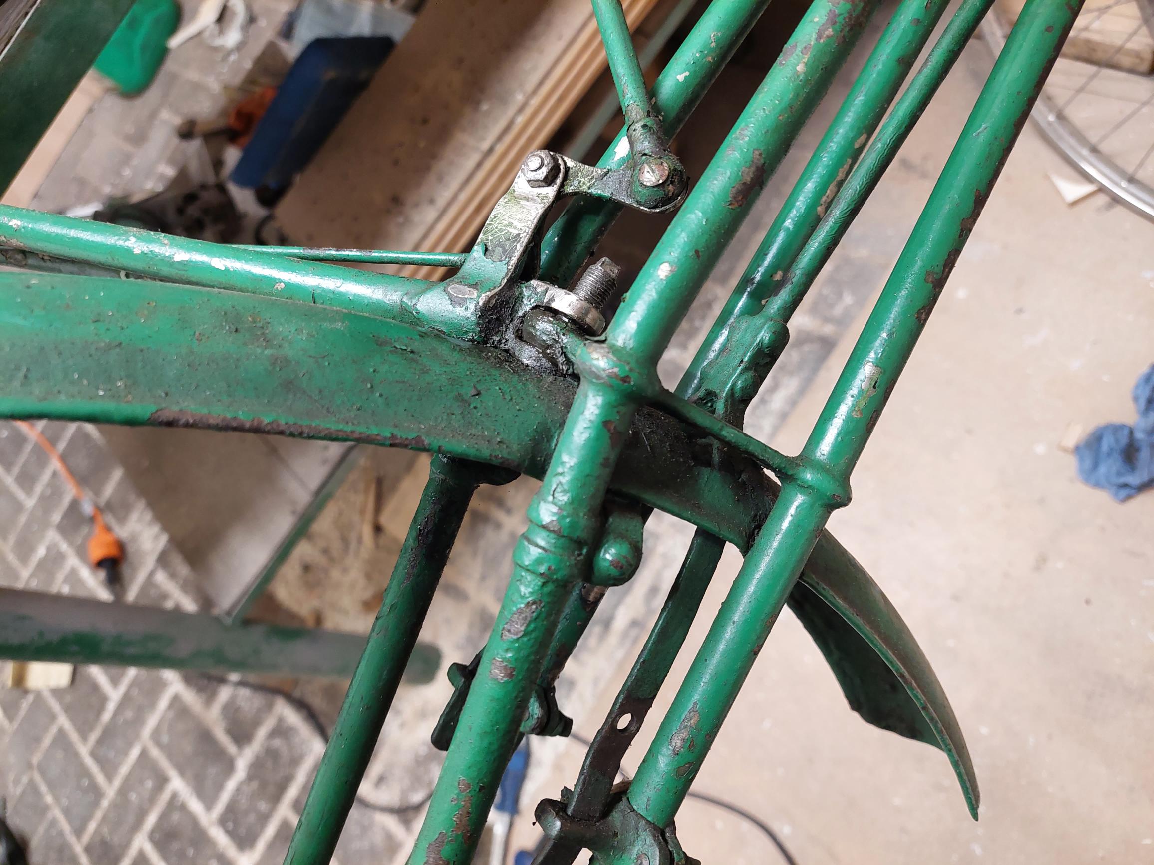

Deze fiets is duidelijk lange tijd gebruikt en diverse malen overgekwast. De tint groen is niet juist. Kortom: eerst maar eens kaal halen die fiets.
Hier het uitgangspunt:

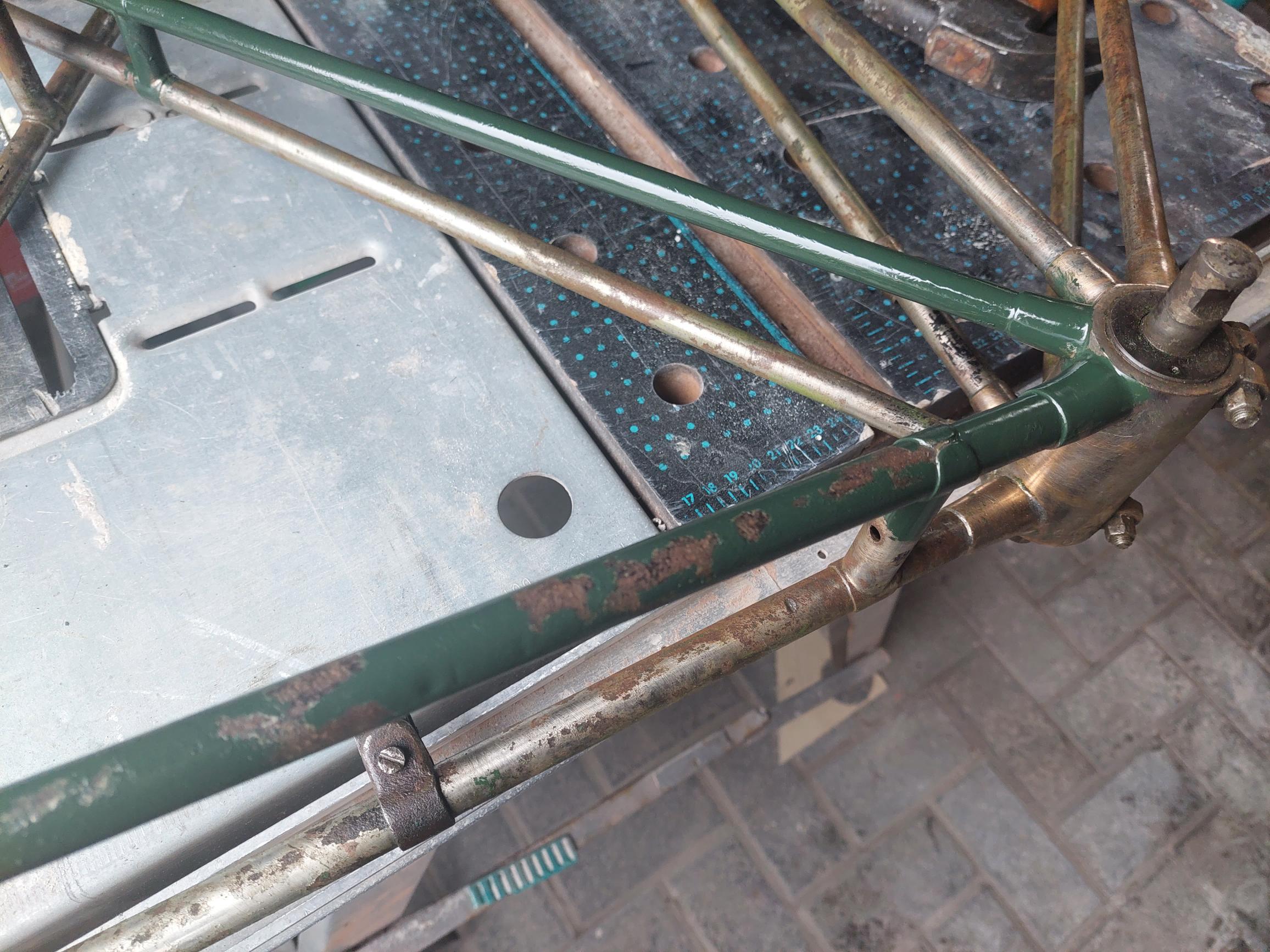

Op enkele plaatsen, onder meer het deel van de remstang dat in een ander deel geschoven was, zat nog de originele kleur lak. Op basis daarvan, en van het groene celluloid op het stuur, heb ik een pot lak laten mengen.
Ik vind de fiets zonder lak erg mooi. Je ziet ook dat het model 'no-rust' geheel vertind werd, voor de lak erop ging. Mijn idee is om alleen te lakken waar het nog vertind is. Kortom: de rest mag deels roestig blijven om een oude look te krijgen. Helemaal overschilderen vind ik niet mooi, het wordt te klinisch.
Maar ik ben ook niet helemaal tevreden over mijn eerste stukje lakwerk. Ik twijfel of ik de rest ook ga lakken. Of de hele fiets toch blank laat. Wat vinden jullie?

Mooie klus aan een Mooie Fiets, een kleur op de Pedersen is ook niet verkeerd maar omdat de kleur die erop zat toch niet origineel was is helemaal blank ook niet verkeerd , ik heb een bromton vouwfiets die ook ,,kaal,,is en daar zie je de soldeer naden. mooi alleen is de kleur bronsachtig ,ik weet niet welke lak je daar voor nodig hebt maar staat ook mooi en blanke lak wat je nu gedaan hebt is ook niet verkeerd laat goed alles zien,Succes,

Mijn Dursley had ook een verkeerde kleur, ik heb hem kaal gehouden staat goed vind ik

ik zou hem ook kaal houden. dan komen de details mooi uit. Dat heb ik ook gedaan met de BSA springframe fiets uit die periode die ik heb.
succes met de restauratie, prachtige fiets

Esthetiek is iets heel persoonlijks. Meestal zeg ik restaureren naar het patina van de overige onderdelen die erop zaten en horen te zitten. Aangezien alles gelakt is en overgelakt is, maakt de keuze iets lastiger. Het eindresultaat en de mate van 'smoezeligheid' van de lak zou overal min of meer gelijk mooi uit de verf moeten komen. Je kan natuurlijk alles lakken en later wat slijtplekken maken op plekken waar dat te verwachten valt. Wel zou ik als je delen blank laat, die wel conserveren, want volgens mij wil je het staal wel beschermen tegen de elementen.
Dus ja geen klipklare oplossing voor je, maar wel een advies: neem de tijd om te overpeinzen voor je onomkeerbare veranderingen aanbrengt.

Ik dacht dat je misschien nog eens kan proberen om sterk verdunde lak over het frame uit te smeren. Met een sponsje of doek.
En dan na een tijdje polijsten met commandant. Punt is dan dat waarschijnlijk de roestige stukken wel weer roestig worden van uiterlijk maar dat het minder afgebakend is dan nu op je proefstukje. Het loopt dan meer in elkaar over denk ik.
Wel altijd een heel lastig proces om iets met verf te doen en toch een zo goed als authentiek beeld te zien ontstaan.
Ik ben daar ook vaak mee aan het stoeien en met wisselend resultaat.
