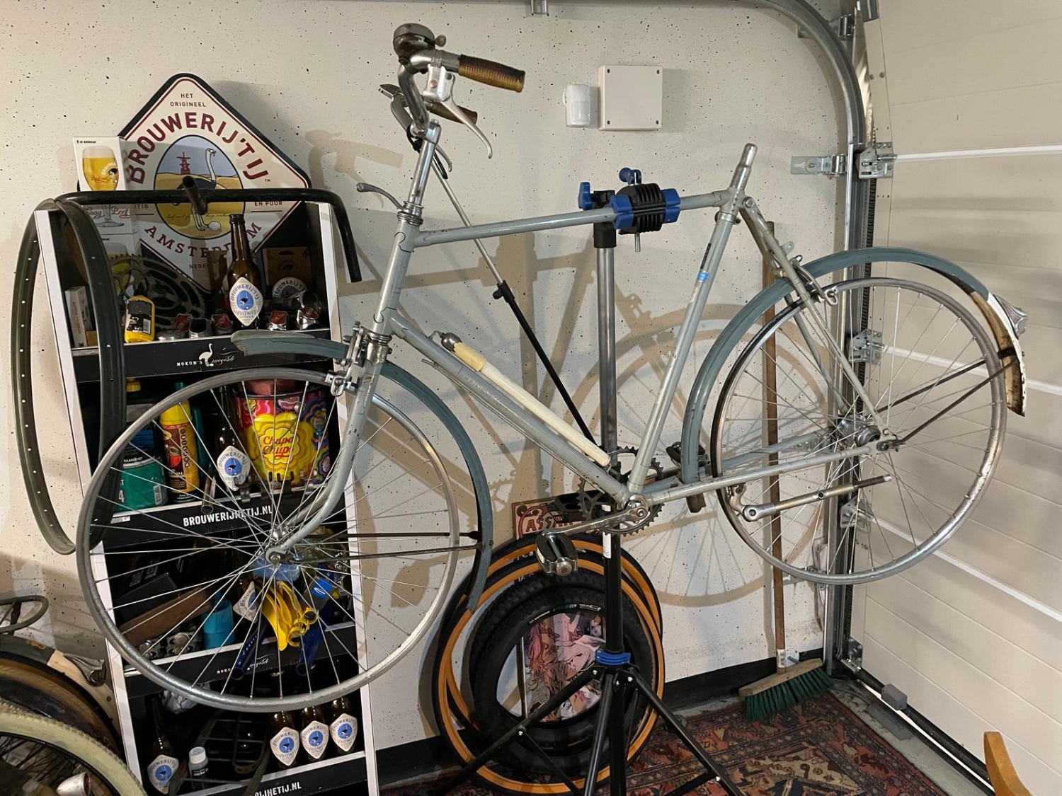

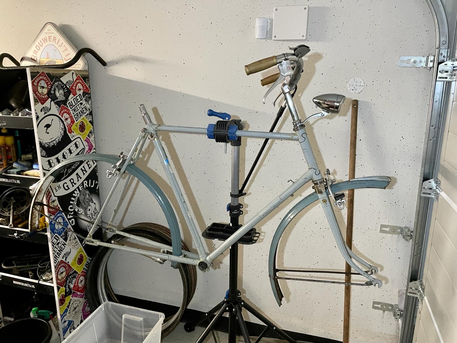

De fiets begint zo langzamerhand weer ergens op te lijken.
Uit een oude voorraad rijwielonderdelen van zijn vader heb ik van de vorige eigenaar nog een NOS koplamp en een NOS dynamo van Nordlicht mogen overnemen. Die komen uiteraard op de fiets.
Straks kijken of ik nog weet hoe je een wiel moet spaken. Dat is in ieder geval lang geleden dat ik dat gedaan heb.

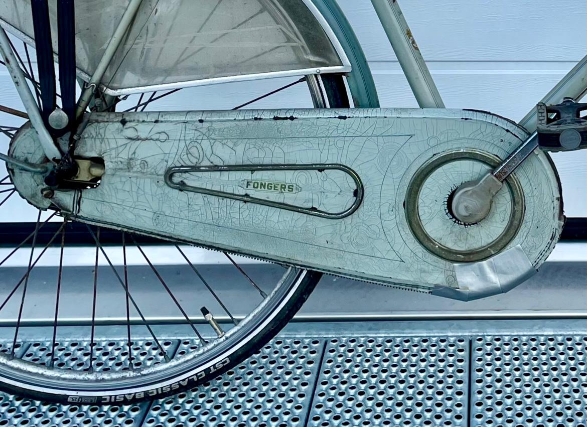

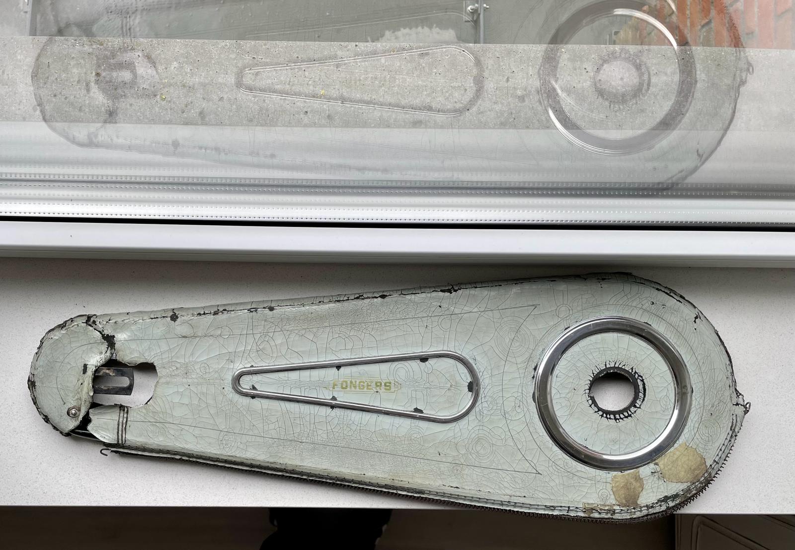

Één van de belangrijkste onderdelen bij het restaureren van een Fongers-fiets (in een bijzondere kleurstelling) uit de jaren '50 is toch wel het kettingkastlakdoek.
De originaliteit van het lakdoek bepaalt uiteindelijk voor een groot gedeelte de aantrekkelijkheid van de fiets.
Op de ‘voor’-foto’s van deze Fongers Super Sport is goed te zien dat het echt een rijdersfiets is geweest, die daarbij flink vuil en roestig was geworden.

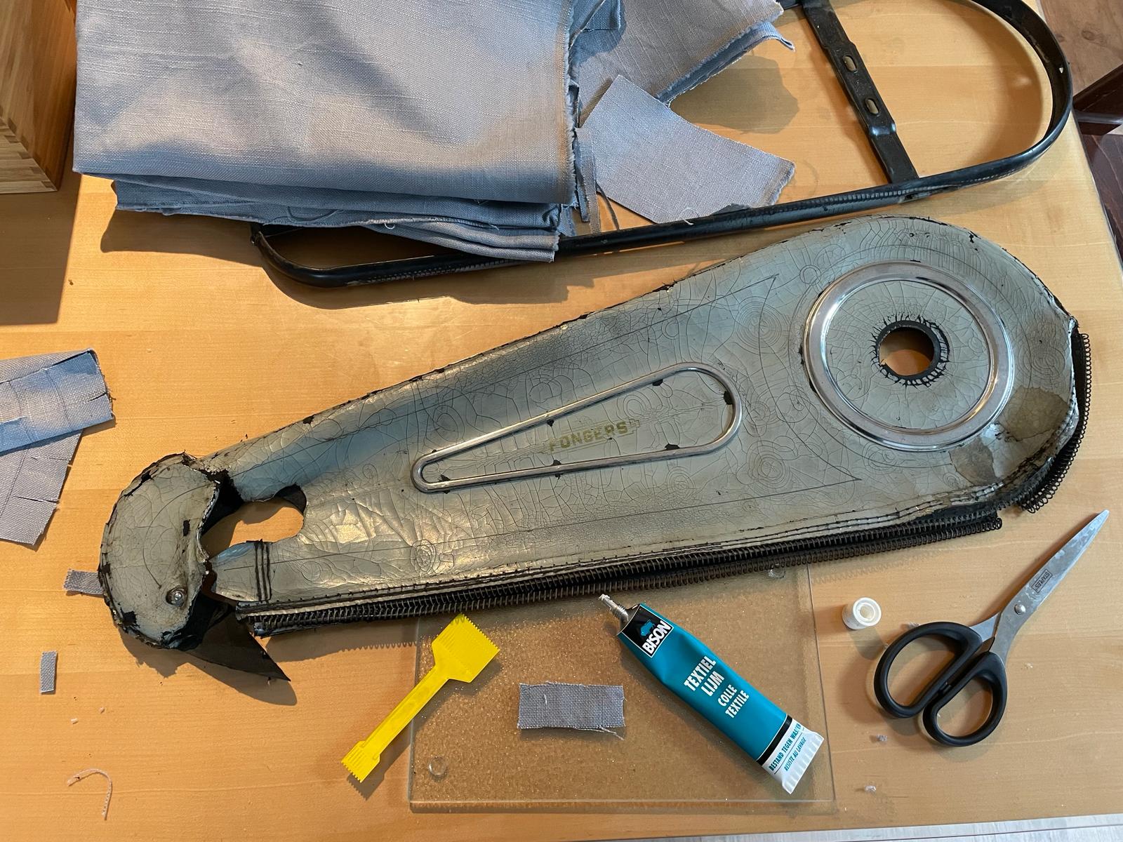

Het kettingkastlakdoek had het vele woon-werkverkeer ook meegemaakt en viel bij het demonteren van ellende uit elkaar. Wat je op de bijgevoegde foto’s niet ziet, is dat de bovenkant aan zowel de voor- als achterkant bij de randen los was gekomen.
In eerste instantie heb ik het, zoals voorgeschreven in het restauratiedrieluik uit Het Rijwiel, geprobeerd met ducttape, maar dat plakte nauwelijks. Met textiellijm en een stevig stuk stof in enigszins dezelfde kleur is het uiteindelijk wel gelukt.
Inmiddels bestaat het lakdoek weer uit één stuk en kan ik het straks weer monteren.

Met Bison contactlijm een stukje ander textiel erachter plakken heeft bij mij altijd goed gewerkt. De lijm moet goed plakken en niet uitharden, d.w.z. flexibiliteit met het doek houden.

Met het opnieuw inspaken van de wielen is de restauratie van deze Fongers Super Sport weer een stapje dichter bij een afronding gekomen. Ik wil niet beweren dat beide wielen kaarsrecht zijn maar ik ben tevreden met hoe ze er momenteel bij hangen. Aan de voorzijde is er een nieuw naafje in gekomen (met inslag ‘Fongers’).
Ik ben nu alleen nog op zoek naar 26 inch binnenbanden met een kort ventiel en velglinten dus als iemand de gouden tip heeft dan houd ik me aanbevolen.

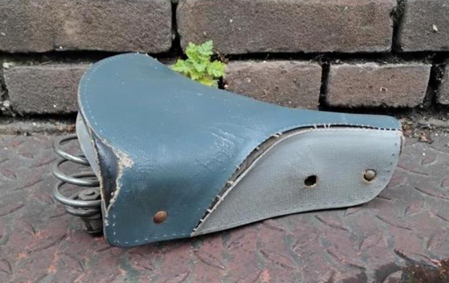

Vlak voor mijn vakantie viel mijn oog binnen de Marktplaats app op iets wat ik ook nog graag aan de fiets wilde toevoegen omdat dit item tezamen met het kettingkastlakdoek het plaatje compleet zou maken. Gelukkig bleek de verkoper een goede bekende en werd de deal snel gesloten. Het betreffende zadel behoeft wat aandacht (het is volledig krom gebogen) maar het is er tenminste eentje.
Uiteindelijk rest dan alleen nog het vinden van nieuwe remkabels voor de Weinmann remmen en dan kan deze fiets zijn eveneens fraaie vrouwelijke evenknie gaan vergezellen.
