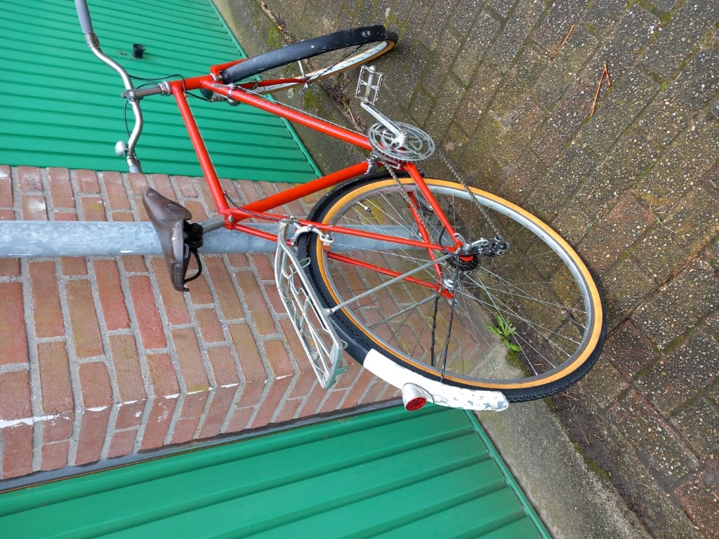

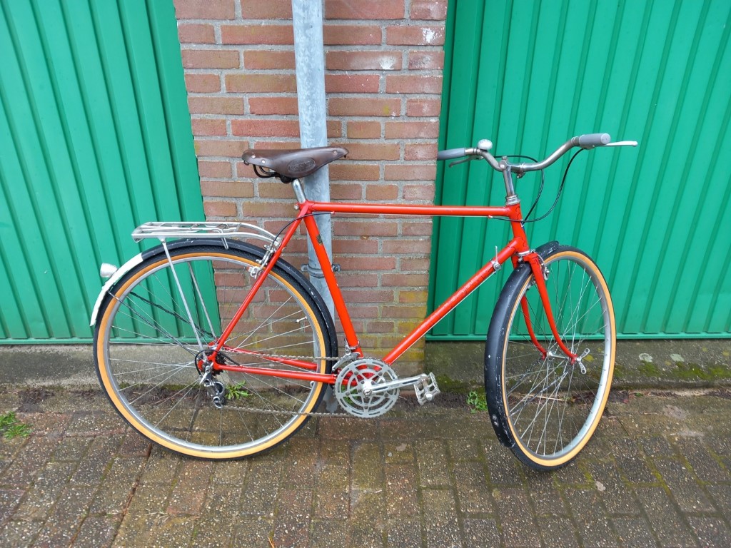

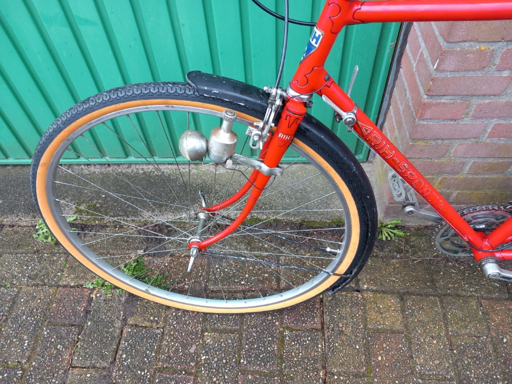

Al lange tijd geleden heb ik een RIH-Sport sportfietsframe met wat losse onderdelen als ruil gekregen voor een Zieleman racefiets. Het frame lijkt een keer bij RIH aan de Westerstraat te zijn terug geweest voor een nieuwe laklaag. De enige aanwijzing die ik heb is een moderner Reynolds transfer op het frame. De lak en transfers zijn netjes aangebracht, net als de zwarte biezen rondom de lugs. Professioneel werkje, maar wel lang geleden gedaan, want de transfers beginnen te bladderen/vervagen.
De onderdelen die ik er los bij had was een setje Campagnolo Gran Sport derailleurs met verstellers, zwarte aluminium spatborden, Weinmann 810 remhoeven, bagagedrager en nog wat boutjes. Het balhoofdstel zat nog aan de fiets, net als een Titan zadelpen en flink verweerd zadel.
De restauratie ging voorspoedig, wel kwam ik bij de demontage van de voorvork er achter dat de onderste balhoofdcup lossig in het frame zat. Gelukkig had ik van hetzelfde merk (TWF) nog een losse cup liggen, die wel 'pakt', dus heb ik die in het frame geperst. Ik had wielen met snelspanners gebouwd, maar achteraf bleken de patten niet geschikt (te dun om te kunnen knijpen). Maar gelukkig had ik lang geleden van een ander vriendelijk lid een mooie wielenset gekregen met FB naven. Deze uiteindelijk gemonteerd en dat ging goed. Het Stronglight cranckstel kreeg ik van een groen overgekalkte sloopfiets, dus dat was nog flink krabben en borstellen om het toonbaar te krijgen. Eigenlijk wilde ik het 50t blad vervangen en had al een vervanger gekocht, deze bleek niet te passen, omdat de originele een smallere verzinking voor de boutjes had en de vervanger geschikt was voor inbusbladbouten. Dus weer één stap vooruit en twee weer achteruit. Oude blad dus maar weer gemonteerd, die kon nog wel een rondje mee. Het was een hele klus uit te vogelen wat paste en hoe alles te monteren, maar het is een nette klassieke 2x4 speed geworden.

In mijn beleving zijn de oude RIH's bijna allemaal in metalic (of transparant, zoals dat toen ging) en werden ze als ze opnieuw werden gespoten 'gewoon' rood. Heb er al een paar gezien zo. Weet niet hoe oud deze is, maar begjn jaren 50 waren de transfers ook nog anders op de zadelbuis.

Vandaag even een rondje van circa 10 kilometer gemaakt op deze rode sportfiets met wind mee en wind tegen. Dan is het met wind tegen op de lichtste versnelling van een verhouding van 14-22 (4 speed) achter en 46-50 (2 bladen) voor, best pittig in de wind. Helaas valt er achter weinig te variëren. Gelukkig is dat met een 5 speed wel anders. Met de voorbladen zal het ook lastig worden om andere bladen te vinden, gezien de afwijkende bladbouten en de verzinkingen daarvan. Het is redelijk te doen, dus ik houd het zo. Je kunt wel goed snelheid maken!
Hij is inderdaad van professionele onderdelen voorzien en dat merk je goed bij het schakelen. Op vlakke verchroomd stalen bladen schuift je ketting een stuk moeilijker van het kleine naar het grote blad. Aluminium is wat ruwer, dus dat helpt!

Op de foto van het crankstel is te zien dat de buitenste 5 bladbouten een zeskantige kop hebben. Volgens mij moet Stronglight ergens in de jaren 60 inbusjes zijn gaan gebruiken? Wie kan meer over de datering zeggen?
Ik had al een nieuw blad gekocht, maar de verzinkingen van de bladbouten waren groter (voor inbusjes) en kon deze daarom niet gebruiken.
