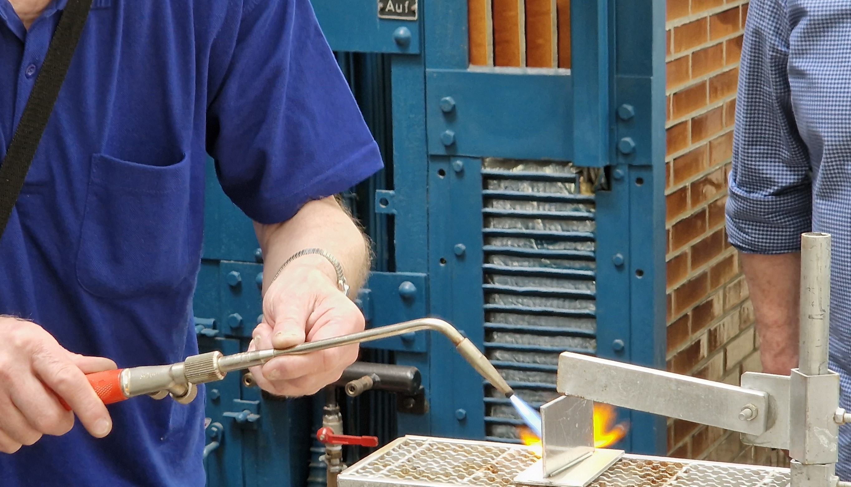

Er was vandaag open dag in het ketelhuis in Steyl.
Daar was dan toch weer een aluminium hardsoldeer workshop voor de bezoekers.
Het is weer voorbij.
Het was weer een leuke dag.

Solderingen van vandaag
alu soldeerset.jpg (196.14 KiB) 2763 keer bekeken
Links soldeerklaar. Midden, soldering klaar. Rechts vernield.
Mooi toch
leuk voorbeeld
Naschrift:
Op de foto is rechts te zien dat de soldering niet kapot getrokken is.
Dat gebeurt bij deze aluminium hardsolderingen nooit.
Als je de zaak aan het scheuren krijgt is het altijd naast de soldering,
nooit de soldering zelf.
