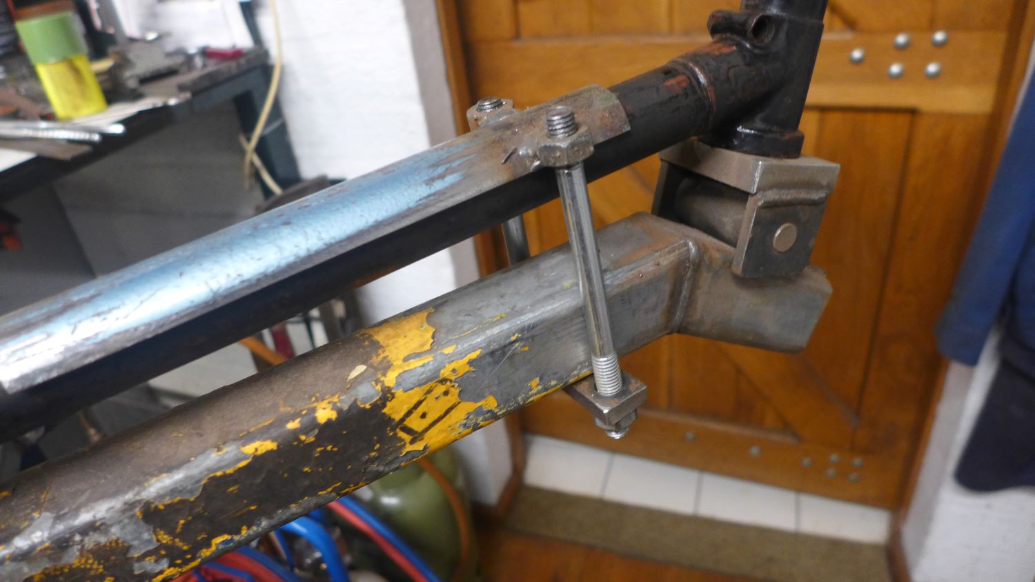

IK zag nog wat fotos terug van richtwerk aan deze fiets. Ik plaats ze bij deze. Het frame was lichtelijk opgereden.
Ik heb daar lang geledeneen klem voor gemaakt waarmee je zo`n buis weer recht kan krijgen.
Ook bij deze fiets maar weer eens van de plank gehaald.
En nog een foto van de klemkoppeling in het remsysteem
