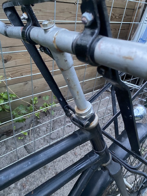

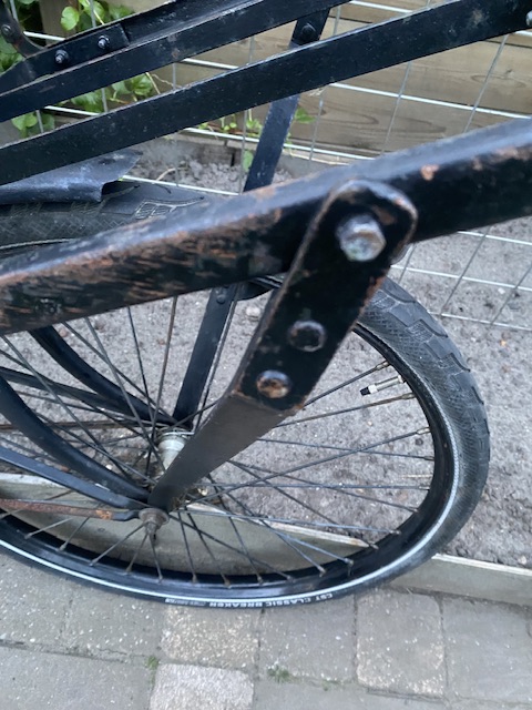

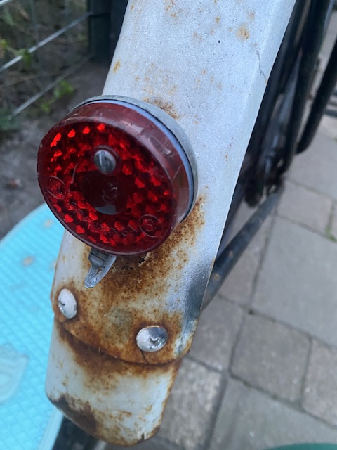

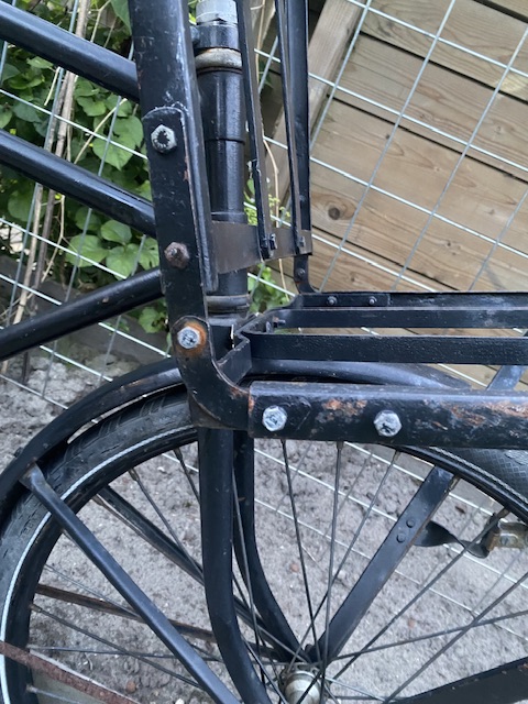

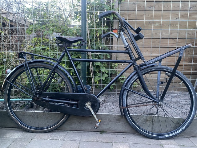

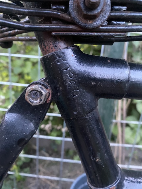

Ik probeer te achterhalen uit welk jaar mijn transportfiets komt en welk merk het is.
Op het frame of op de naaf is geen merk of andere markering te vinden.

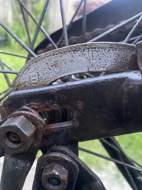

Op de gevel van de rem lijkt wel een nummer te staan beginnend met 19 (daarna een 4 of een 5)
Tandwielen zijn erg ingesleten, hopelijk is de trapas nog te redden.

Oud ding, zeer doorleefd, ik hou daar wel van. Heeft geen van de Transportfietskenners een idee over het merk?

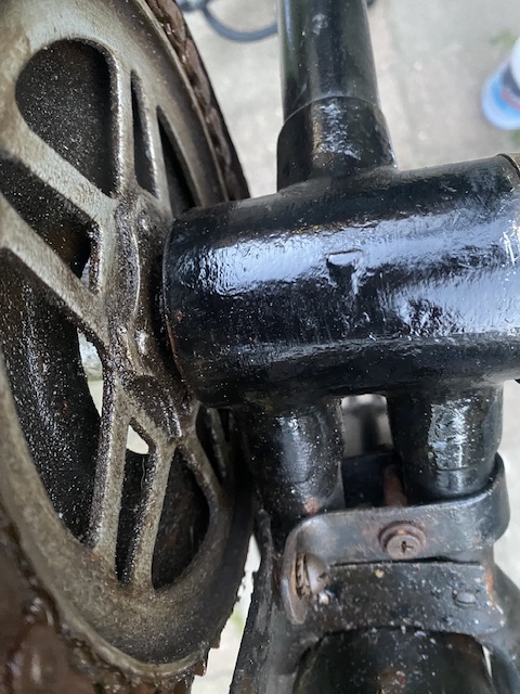

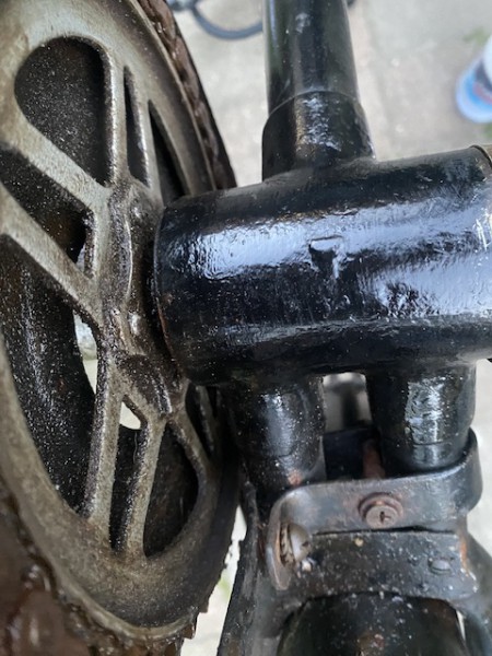

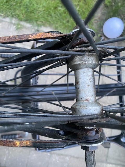

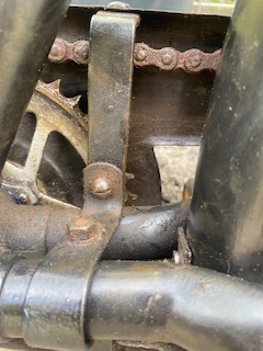

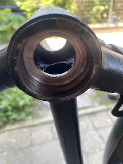

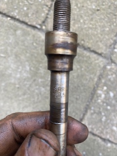

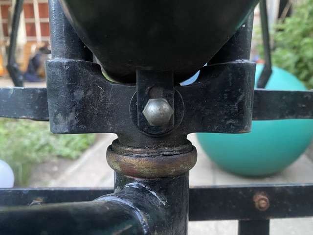

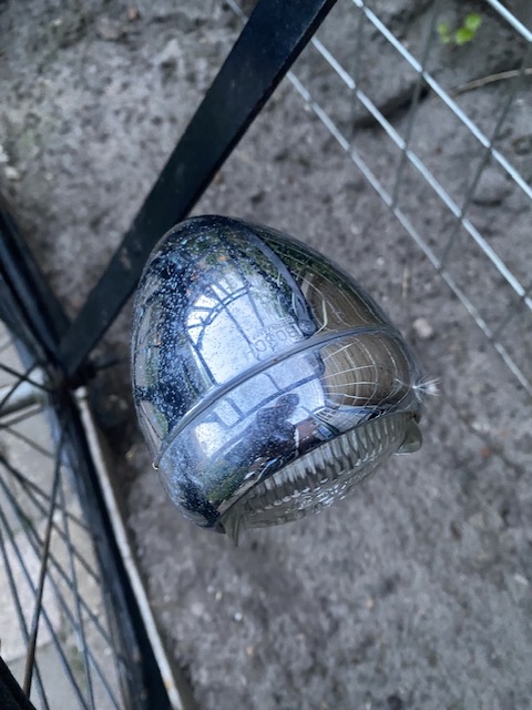

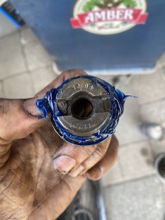

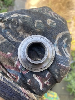

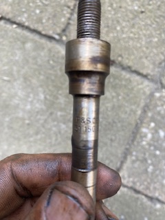

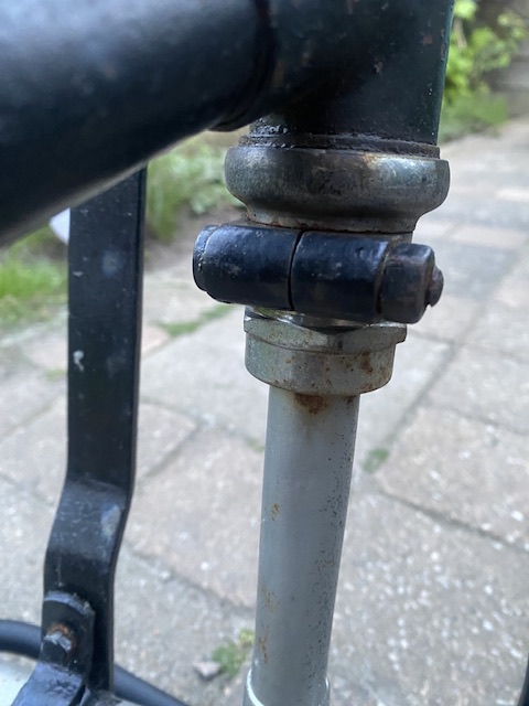

Ondertussen de trapas en het achterwielaandrijving uit elkaar gehaald en schoongemaakt.
Op de trapas zelf staat C CONAX 51
Op de achteras staat F&S 09 51 15 0,5
Het lijkt er op dat er op de gevel 1949 staat.
Ik ga er maar van uit dat hij uit 1951 komt.
Merk blijft een raadsel.
Traps ziet er (voorzover ik kan zien) goed uit op 1 conus(?). De cups en kogels zien er allemaal glad uit.
Ik had gelukkig nog een opschroef tandwiel liggen. Nu nog opzoek naar een voorblad of crankset en eventueel nieuwe trapas.

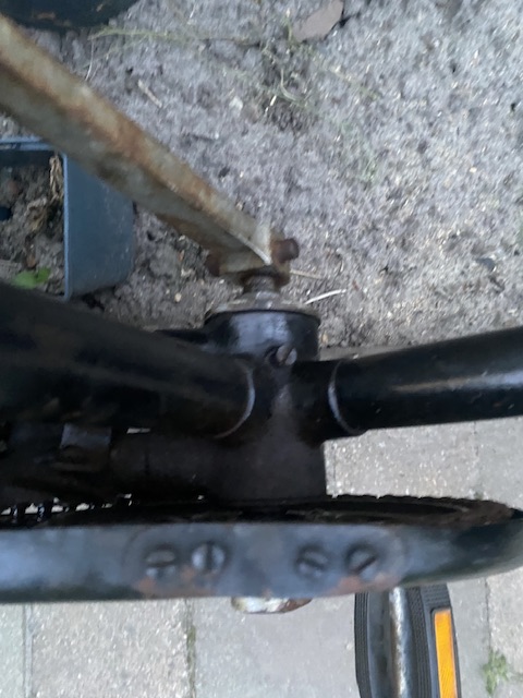

Merlijn, het voortandwiel ziet er zover ik kan zien nog voldoende goed uit.
Achter tandwielen gaan vervelend doen als de tanden zijn afgesleten maar voor tandbladen kunnen behoorlijk slijten en toch nog probleemloos functioneren. Ik zou dat in gedachte houden. Altijd beter om origineel te houden met z`n specifieke bevestiging met schroefjes.

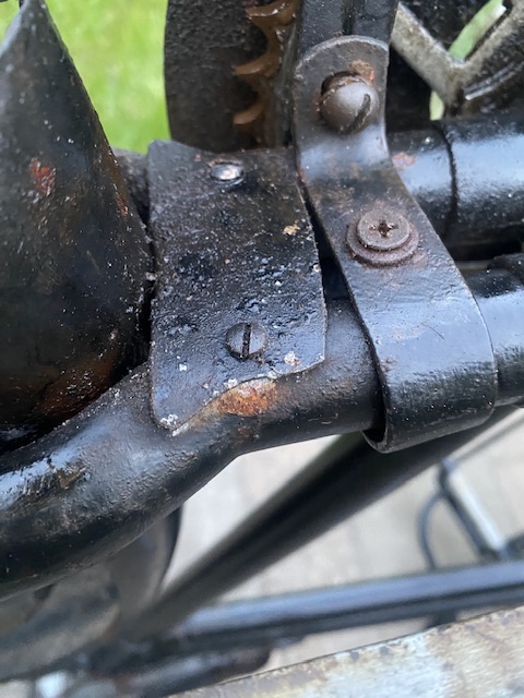

Hierbij ook nog een foto van het tandwiel. Wat mij ook opvalt is dat er geen verbinding is tussen de achtervork poten (mannetje?) (wel een geschroefd plaatje. Het lijkt ook niet ooit verwijderd te zijn.
