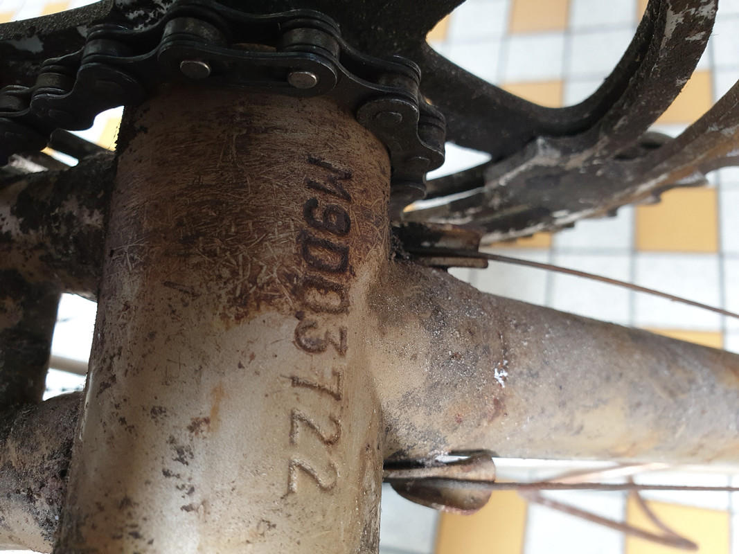

Onlangs kreeg ik een gedemonteerd bouwpakket-fietsframe onderhanden met voorzover ik me kan herinneren de volgende kenmerken:
- geen balhoofdplaatje en geen gaatjes zichtbaar
- geen transfers
- verchroomde voorvork
- over de volle lengte verchroomde liggende achtervork
- over de volle lengte verchroomde staande achtervork
- rechter achterpat met derailleuroog
- ogenschijnlijk originele roomwitte lak
- randjes van de lugs 'gebiesd' met een rode kleur
- framenummer M9003722 parallel aan de trapas en onder de bracket ingeslagen
De vermoedelijk bijbehorende achterderailleur was een Shimano Altus LT.
Zijn dit voldoende puzzelstukjes voor een indicatie?
Ik ben zo dom geweest om alleen een foto te maken van het framenummer...
Ik ben benieuwd!

Als dat helpt: de foto van het framenummer:
Afbeelding
Berichten: 1538
Re: Puzzel
Ja dat helpt.
M9D (van Dirk :) ) gevolgd door 5 cijfers duidt op op een frame van Miki uit april 1979. Miki maakte veel frames voor derden, o.a. voor Union.
Gezien de kleur zou wellicht het een vroege Union Sapporo kunnen zijn.
